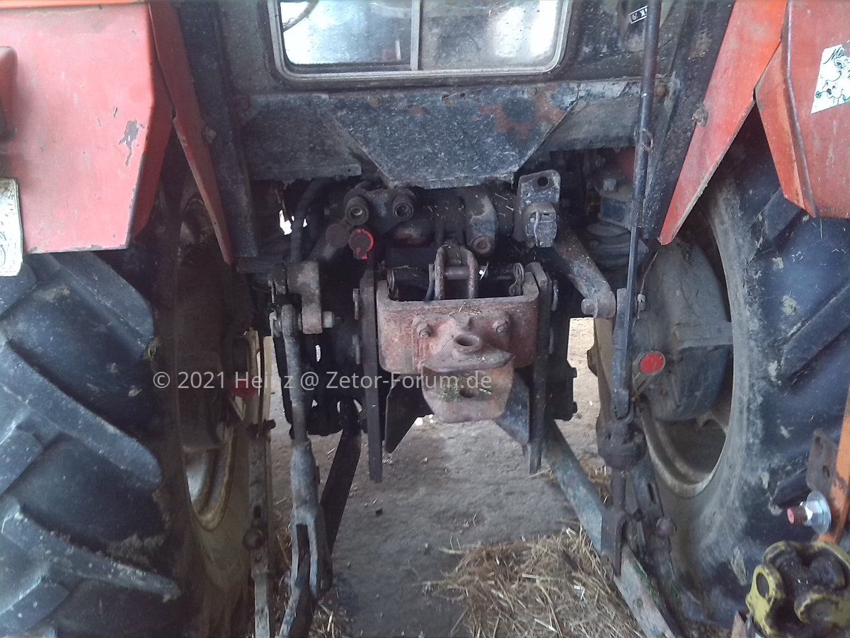

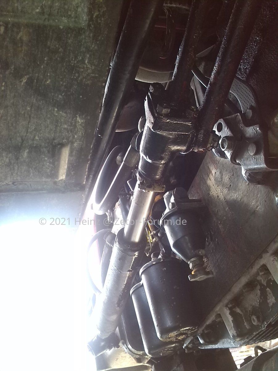

Hat er überhaupt den Hilfszylinder - ich hab schon ins Bild rein gezoomt, aber hab den gar nicht sehen können?
Lenkobitrol ist schon was schönes, wenn es nicht so arg teuer wäre. Im Endeffekt rund 8-9x so teuer wie abdichten lassen oder gut 25x so teuer wenn man selber den Lenkhilfezylinder abdichtet...

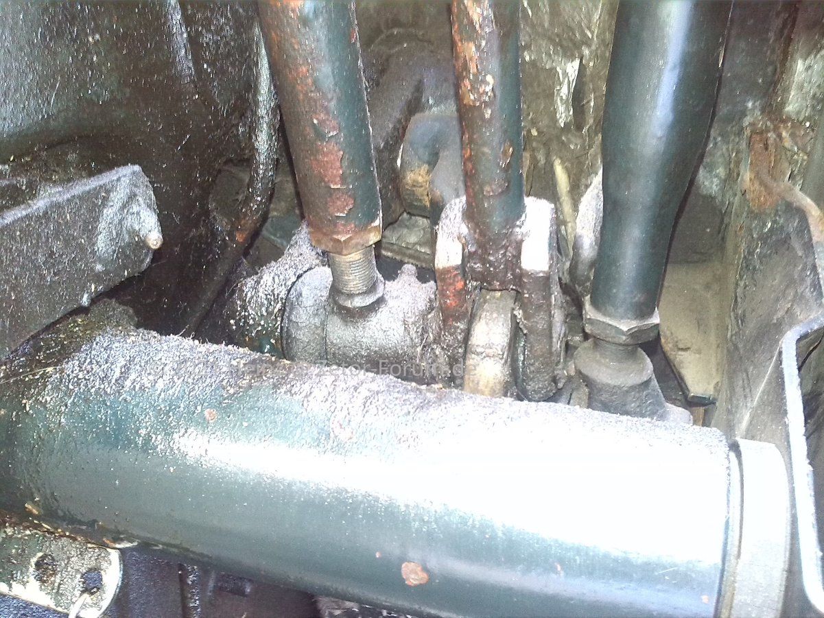

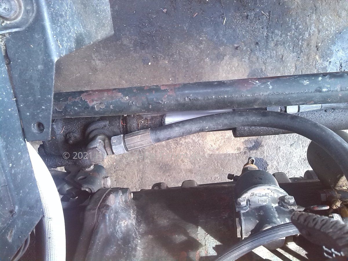

Prima, das ist nicht der Zylinder von Jihostroj und lässt sich somit gut zerlegen und neu abdichten.
Auf Obitrol würde ich da nur umbauen wenn Geld keine Rolle spielt oder zusätzlich zum Lenkzylinder auch das Lenkgetriebe hinüber ist und vielleicht noch mehrere Gelenkköpfe. Nur dann, wäre das ne Überlegung wert mMn..
OK, der müsste mal sauber gemacht werden um zu erkennen welcher Typ es ist.
