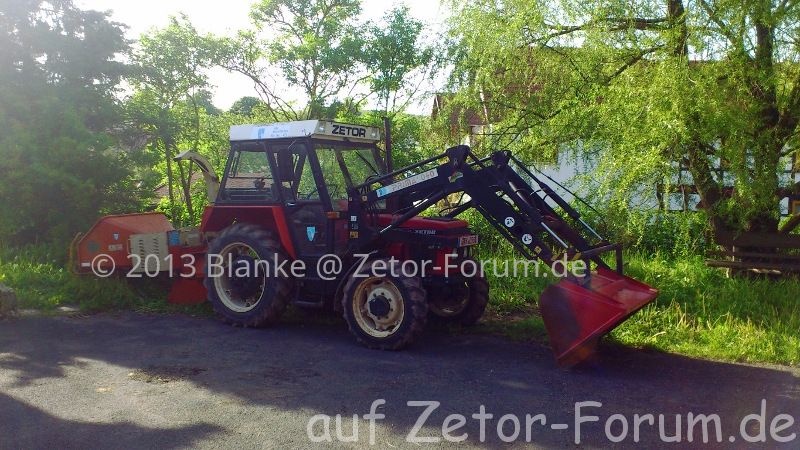

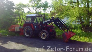

Ich bin seit kurzem glücklicher Besitzer eines Zetor 3340, Baujahr 1997 - Foto ist unten angehängt.
Für meine Anwendungen eine sehr feine Maschine. Allradantrieb, Frontlader, hydraulische Lenkung – funktioniert alles sehr fein, bis auf die Kupplung.

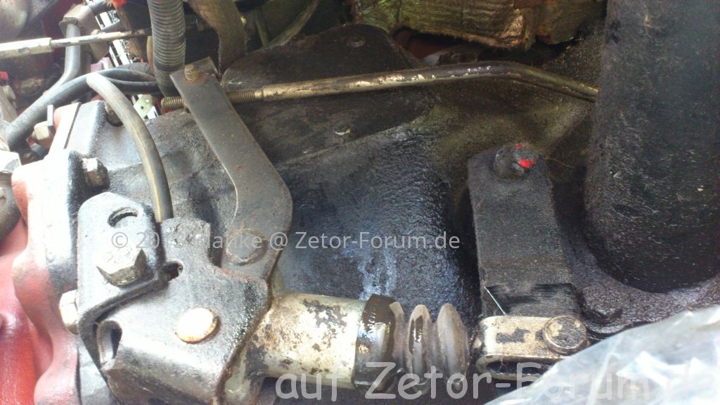

Heute Morgen war nach kurzer Fahrstrecke kein Widerstand am Kupplungspedal spürbar, nach eingehender Fehlersuche wurde der Kupplungsnehmerzylinder als undicht entlarvt. Hab mal ein Foto des besagten Zylinders angehängt.
Hat jemand Erfahrung mit der Entlüftung/Einstellung der hydraulischen Kupplung?
Auf dem Foto ist auch ein einstellbares Gestänge ersichtlich, welches vom Zylinder in Richtung Getriebe abgeht, dessen Aufgabe ist mir ebenfalls noch unklar.

... achso, das Gestänge ist das der Getriebebremse.
Steht auch mit hier drinnen: einstellen der Motorkupplung
Hoffe das bringt dich ein Stück voran. :like

Wenn ich die Zeichnung richtig deute dann ist mein gesuchtes Gestänge in Abb. 29 (hier mit der 6 gekennzeichnet) also die Getriebebremse. Vermutlich für die unsynchronisierten Gänge 1 bis 3 sowie Rückwärts. Die 1,5 mm Spiel im unbelasteten Zustand einstellen und fertig? Na mal schauen.

der defekte Zylinder wurde heute morgen geliefert - der Austausch ging auch ganz gut, einzig die Platzverhältnisse sind halt dank der Frontladerkonsolen etwas beengt aber naja.
Nun funzt es wieder!
Ein dickes Dankeschön an Joachim, die beiden Ablichtungen haben gut geholfen.
