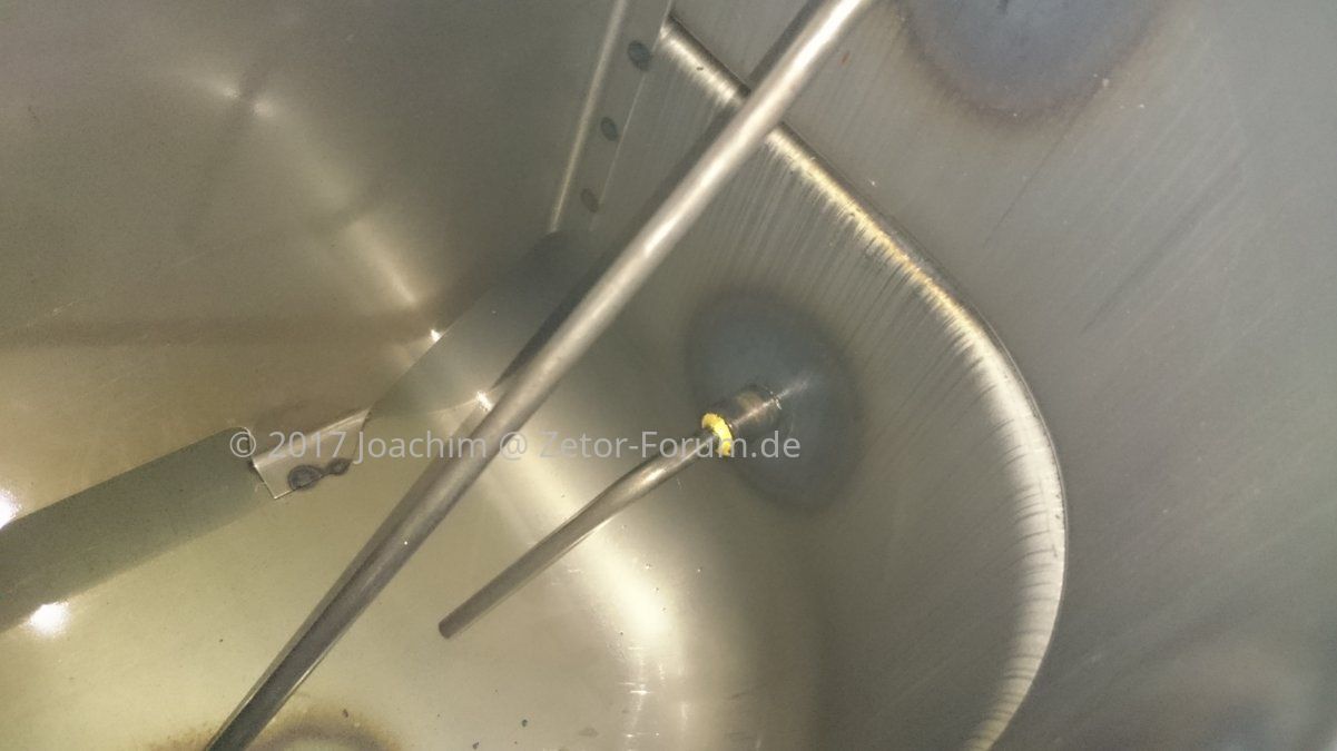

Ich denke, weit weniger wichtig wie die Tankversiegelung (hier gut aufpassen, manche taugt nichts und dann hat man echten Trouble!) ist die gescheite Tanknutzung. Einmal im Jahr leer fahren und dann entwässern, übers Jahr möglichst vollgetankt halten um Kondenswasser vorzubeugen und wer eh wenig fährt, für den sollte Aral Ultimate kein Fremdwort sein.
Übrigens war Aral nach bisherigen Recherchen der einzige Anbieter, der mir bestätigte, dass er tatsächlich keinen Biodiesel im Ultimate drin hat. Also tanke ich in der Saison, wenn ich "viel" brauch den normalen Diesel und ab Ende Hauptsaison nur noch den zwar teureren, aber halt auch besseren Diesel. Ich muss von meinem Tank auch mal noch Fotos machen, aber wenn ich mich recht erinnere, sah meiner ebenso blank aus.
