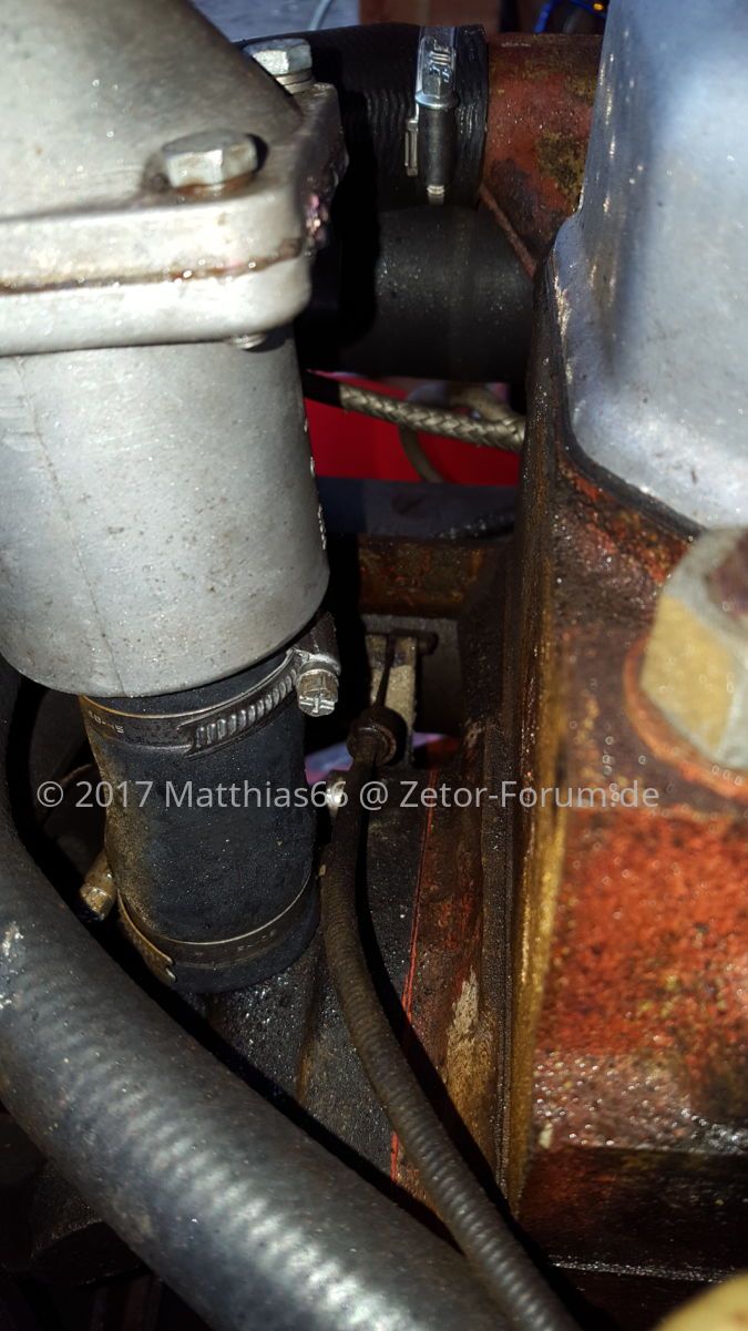

Komme mit der Überarbeitung meines 3511 auch Dank eurer Hilfe gut voran.

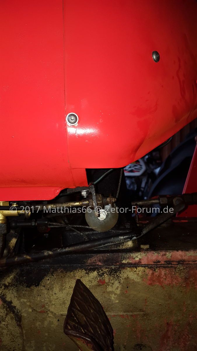

Aber wofür ist der Seilzug mit den entsprechenden Seilzuführungen? Spritzversteller für den Kaltstart? Und warum befindet sich am Hauptbremszylinder ein angeschlossener Bremslichtschalter obwohl es kein Bremslicht gibt???
Vielleicht könnt ihr mir weiterhelfen?
Vielen Dank vorab .... Matthias
Hallo .
Der Seilzug ist ein Dekompressor der diese Welle bewegt und die Ventile anhebt , dient zum starten :
Genau - es ist die Betätigung der Dekompression. Durch ziehen des Bowdenzuges, wird die Verdichtung im Brennraum verhindert und somit ein leichterer Anlassanlauf ermöglicht. Zum eigentlichen Start muss die Dekompression dann natürlich wieder auf normal zurück gestellt sein, da sonst keine Verdichtung des Luft/Diesel Gemisches und somit keine Zündung, also kein Start des Motors.
Bei späteren Modellen ist auf die Dekompression verzichtet worden, was nicht nur Vorteile hat.

Das Rücklicht hat nur einen Binklicht- und einen Rücklicht Anschluss? Auch auf der Anhänger Steckdose ist kein Bremslicht aufgelegt? Wenn das sooo mit dem TÜV klappt, dann gut! Ansonsten muss ich wohl doch noch mal an die Elektrik
Bremslicht war früher (als es noch funktioniert hat) über die Blinklichter geschaltet
Jupp stimmt jetzt wo du es sagst hatte damals auch nen alten schlepper in den Fingern (in der Lehre) da waren Blinklichter=Bremslichter.
Ich glaube nicht das es klappt, wenn der Traktor im Straßenverkehr läuft muss das Bremslicht funktionieren.
Kommt auf das Alter an - dann ist die Blinklicht-Bremslicht-Kombi zulässig.

Als mein 2511 damals auf Achse vom Vorbesitzer nach Hause gefahren wurde, blockierte rechts die Bremse. Wurde dann von ner LaMawerkstatt instandgesetzt.
Weil damals schon die Elektrik nicht mehr richtig funktionierte hat der am Bremslichtschalter die Kabel weggelassen und zwickte eine Dr beiden Zungen ab "bei dem Baujahr braucht der nicht zwingend Bremslicht"
Des war vor da 17jahren.. Heutzutage schüttel ich da nur den Kopf....
Wurde vom daraufhin folgenden TÜV Prüfer auch nicht bemängelt. Aber ich werde des wieder sachgemäß Iinstandsetzten und auch die Anhängersteckdose auf jeden Fall anschließen
Man sollte halt ab und an auch an die Eigene Sicherheit und die der anderen denken. Ohne Bremslicht, zumal es vorhanden war, ist nicht so dolle. Selbst die Vorgänger vom 2511 (2011) hatten schon Bremslicht. Das heist die Sonderregelung würde beim 2511 doch eigentlich auch nicht greifen, weil die Schlepper ab Werk eigentlich bereits Bremslicht hatten.
Und was TÜV/Dekra Prüfer abnehmen, muss nicht nicht zwingend im Schadensfall vor Gericht Bestand haben. Gibt halt auch genug Prüfer die nicht nur ein, sondern beide Augen zudrücken.
Finde es daher nur gut und vernünftig wenn du das wieder herichten tust.

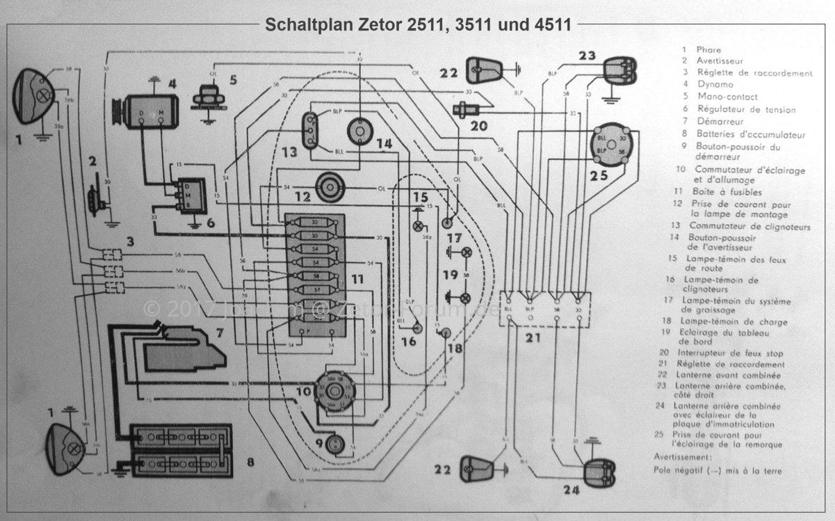

Habe einen Schaltplan bei den Ersatzteillisten. Leider ist er relativ schlecht zu lesen Vielleicht hat noch jemand ein besseres Exemplar für mich?

Der Bremslichtschalter für die hydraulische Bremse wird wohl um die 10 Euro kosten, die zwei Doppelfaden Leuchtmittel zusammen keine 4 Euro plus bisl Kfz-Litze. Es gibt echt keinen Grund, das nicht wieder so herzustellen, wie es ab Werk ausgeliefert wurde.
Schaltplan kann ich dir morgen mal einscannen, hab den und die meisten anderen da.
Oder, warte mal...
Auch hier sieht man schon, das das Bremslicht Serie war beim Zetor der UR1. Rücklichter sind Nr. 23 und 24 .
Übrigens: https://www.zetor-forum.de/ressourcen/kategorien/schaltplaene.7/ Gibts da schon laaaange

So sind die rücklichter bei unsren 2511/3511/4511 etc.
Da ist die Version mit Bremslicht und Blinker Kombination am einfachsten
Jo, die sind so ja eh nicht original - aber das weißt du ja. In D-West wurden die halt alle auf die Hella Leuchten umgerüstet die es heute auch sehr ähnlich von Delegro gibt.
Dabei waren die originalen Rückleuchten sogar größer, also sollten besser zu sehen sein.
