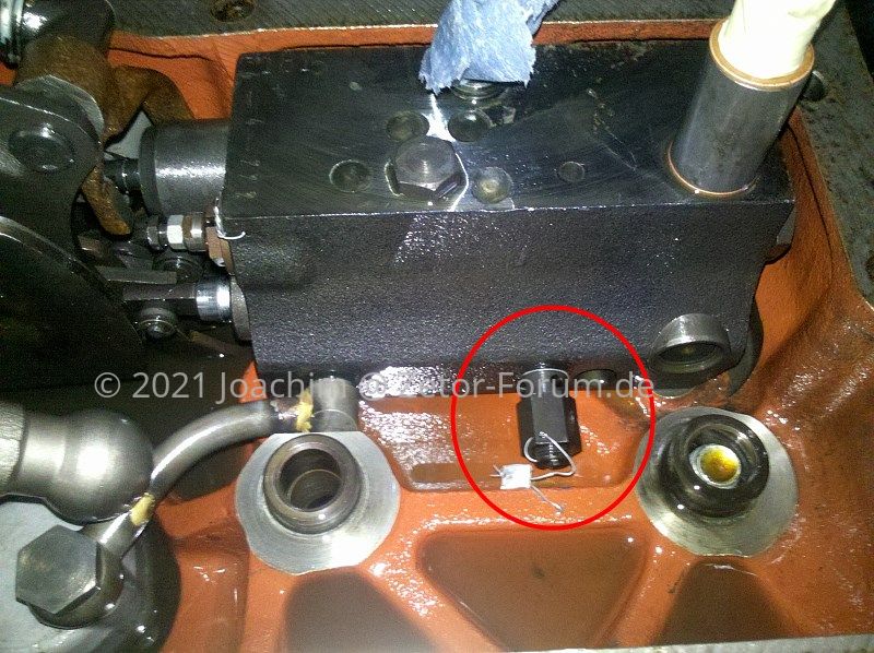

mit welchem druck gehoeren den die 3 ueberdruck ventile in der hydraulik eingestellt,
ich messe 120bar an der pumpe 180 am zylinder,
das kleine hab ich noch nicht gemessen.
im 4712 -6748 handbuch auf tschechisch lese ich maximal druck 150 bar, pumpen druch 120bar, hab mir das mit google uebersetzt, zugregler 40 bis 50 bar.
Ich wouerde glauben das 120bar am pumpen DBV und maximal druck wuerde das dder zylinder sein,
wuerde sinn machen whenn man annimmt das man mit 120 bar eine gewisse last zu hebt, whnn man dann fehrt und die last am hubwerk schwingt wuerde ja der ruck im zylinder hoeher als 120 bar steigen, und bei 150 bar wurde das ventil dann aufmachen um schaeden an hubwelle und hebeln zu vermeiden.
Das ist aber Quatsch ...
Der Pumpendruck, bzw. das Druckbegrenzungsventil an der Pumpe ist auf den höchsten Wert zu stellen. 150 bar beim 4712, beim 5011 wären es 160 bar z.B..
Das Druchbegrenzungsventil am Hubzylinder ist mit einem geringeren Druck als den Pumpendruck einzustellen, da sonst ja das Pumpenventil vor dem Hubzylinderventil öffnen würde - das macht meiner Meinung nach keinen Sinn.
Es ist im Reparaturhandbuch eigentlich ordentlich beschrieben:
Pumpenventil 150 bar (15 MPa)
Und das was du als 120 bar liest, ist nur der Förderdruck bei 1200 Upm des Motors bei 50°C Öltemperatur wobei in diesem Zustand die Pumpe 20l/min leisten sollte. Diese Angabe ist wichtig, wenn man die Pumpe prüfen lassen will, damit man weiß, unter welchen Bedingungen sie 20 l/min schaffen sollte.
Das 2. Ventil, das Sicherheitsventil am Hubzylinder kann man bei 150 Bar am Pumpenventil auf 140-145 bar einstellen - also knapp weniger als das Hauptdruckbegrenzungsventil an der Pumpe.
Das 3. kleinste Ventil nennt man Gegenschlupfventil, dieses sitzt direkt am Steuerblock und soll auf 40-50 bar eingestellt werden. Zum Thema Gegenschlupf mal im Handbuch lesen, da steht das System halbwegs beschrieben wie es funktioniert. Das haben übrigens ALLE Zetor mit Zetormatic und damit schon seit Anfang der 1960iger Jahre.
ACHTUNG - nie übertreiben, immer messen und am Ende dann die Ventile sichern! Dazu eine Plombe verwenden oder wie z.B. am Sicherheitsventil am Hubzylinder, mit Körnerschlägen sichern.
Der 4712 hat im Grund die gleiche Hubwelle wie der 5011 - beim 5011 hast du 160 bar an der Pumpe und 150-155 bar am Hubzylinder. Das Gegenschlupfventil hat hier auch wieder 40-50 bar.
