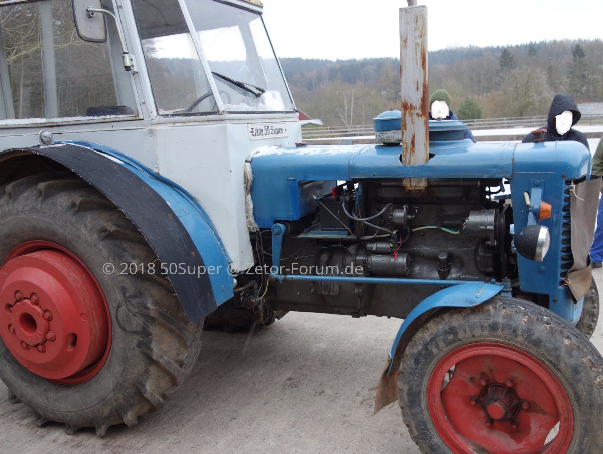

Ich bin seit neuestem im Besitz eines 50 Super.
Baujahr 66
Mit Hydraulik und Untersetzung
Motor trägt Plakette vom Instandsetzungswerk Erfurt.
Was wurde dort gemacht?
Nach einer 130km Tour per Achse von Thüringen nach Hessen stand er endlich daheim.
Natürlich gibt es noch einiges zu Schrauben:
Motor erreicht nur 60° Wasser da das Thermostat fehlt .
Ölwanne und Zapfwelle undicht.
Luftfiltereinsatz des Ölbadfilters fehlt leider (Falls jemand so einen abgeben möchte PN ).
Getriebe macht im 4 Gang bei Höchstdrehzahl lärm, hört sich knarrend ratternd an.

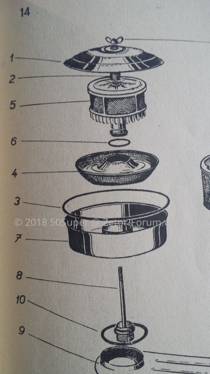

Fehlteile beim original Luftfilter sind problematisch weil schlecht zu beschaffen, wenn dann auch fast nur noch gebrauchte Teile. Oder meinst du den eigentlichen Filtereinsatz, früher aus Rosshaar oder was weiß ich und heut aus Kokos-zeugs.

Beim Luftfilter fehlt mir die Filtrier-Einlage Nr. 5
Ohne diesen Einsatz hat der Ölbadfilter keine Funktion.

Hhmm..., Einsatz Ölbadluftfilter, Anschauungsmaterial hätte ich ausgebaut hier, aber abgeben möchte ich leider nicht.
Der Prallteller liegt aber noch am Filtergrund?
Du punktest schon bei mir, da der ETK vorrätig ist.

Wäre auf jedenfall super wenn sich solch ein Luftfiltereinsatz auftreiben lässt, Zustand erstmal nicht so wichtig.
Der Blechkasten der die zwei Luftfilter trägt war ebenfalls stark vergammelt und musste mit neuem Blech und Rohr ausgebessert werden.
Nr. 4 auf dem oberen Bild ist noch vorhanden.

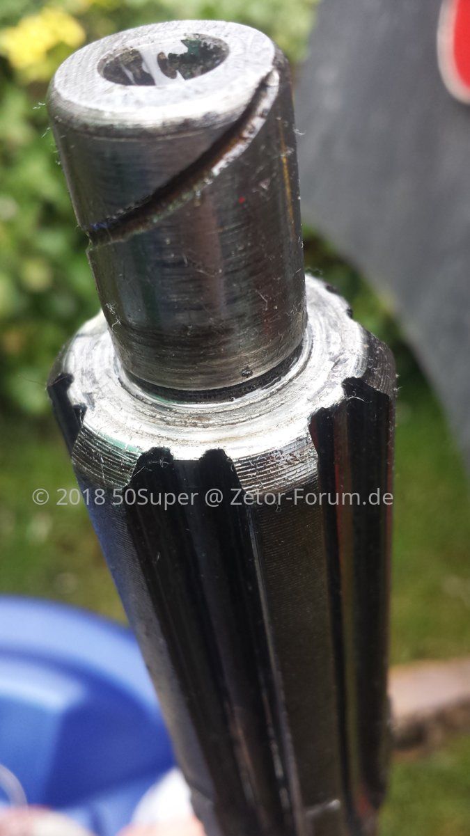

Habe gestern die erste Getriebeoperation durchgeführt.
Die Zapfwelle war undicht und hat sich nur hakend drehen lassen.

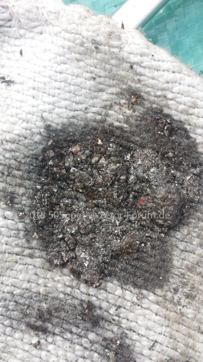

Schon beim Ölablassen zeigten sich Messingabrieb und kleinere Abplatzungen von Stahl.

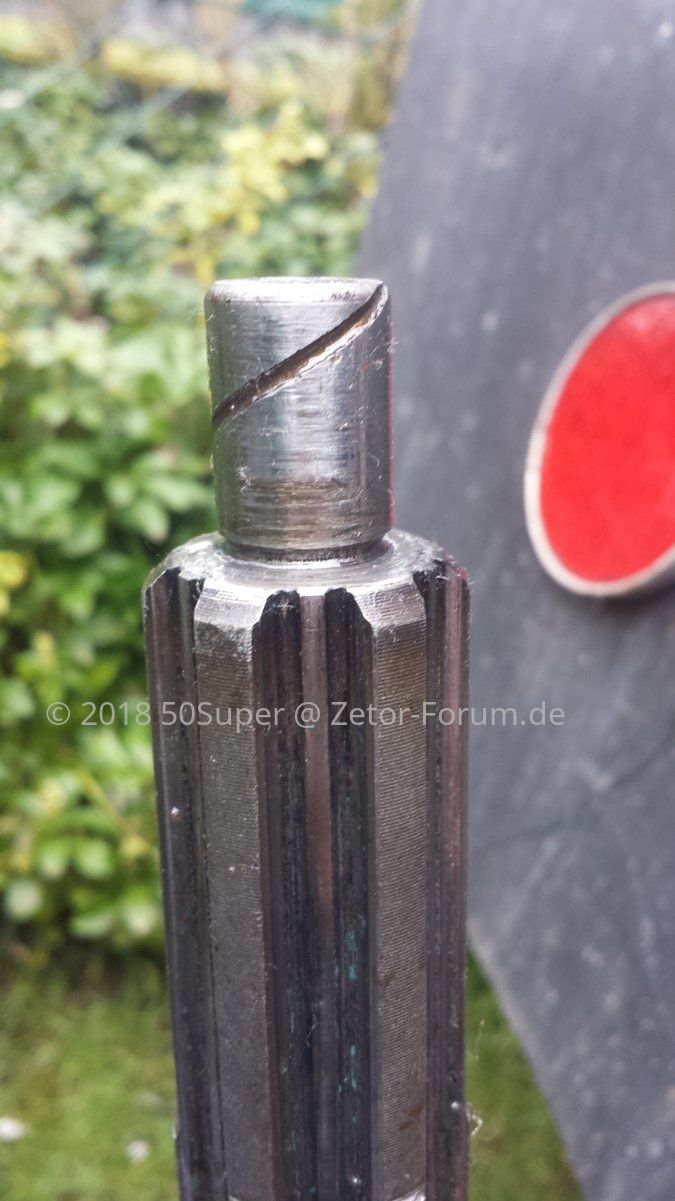

Beim Ausbau der Zapfwelle wurde klar woher der Messingabrieb stammt.
Der Wellenstumpf hat an der durch zu geringes Spiel an der vorderen Getriebewelle gerieben.
Der Deckel war ohne Papierdichtung nur mit Bärendreck eingedichtet.
Fläche hat leicht gefressen sollte aber noch funktionieren.

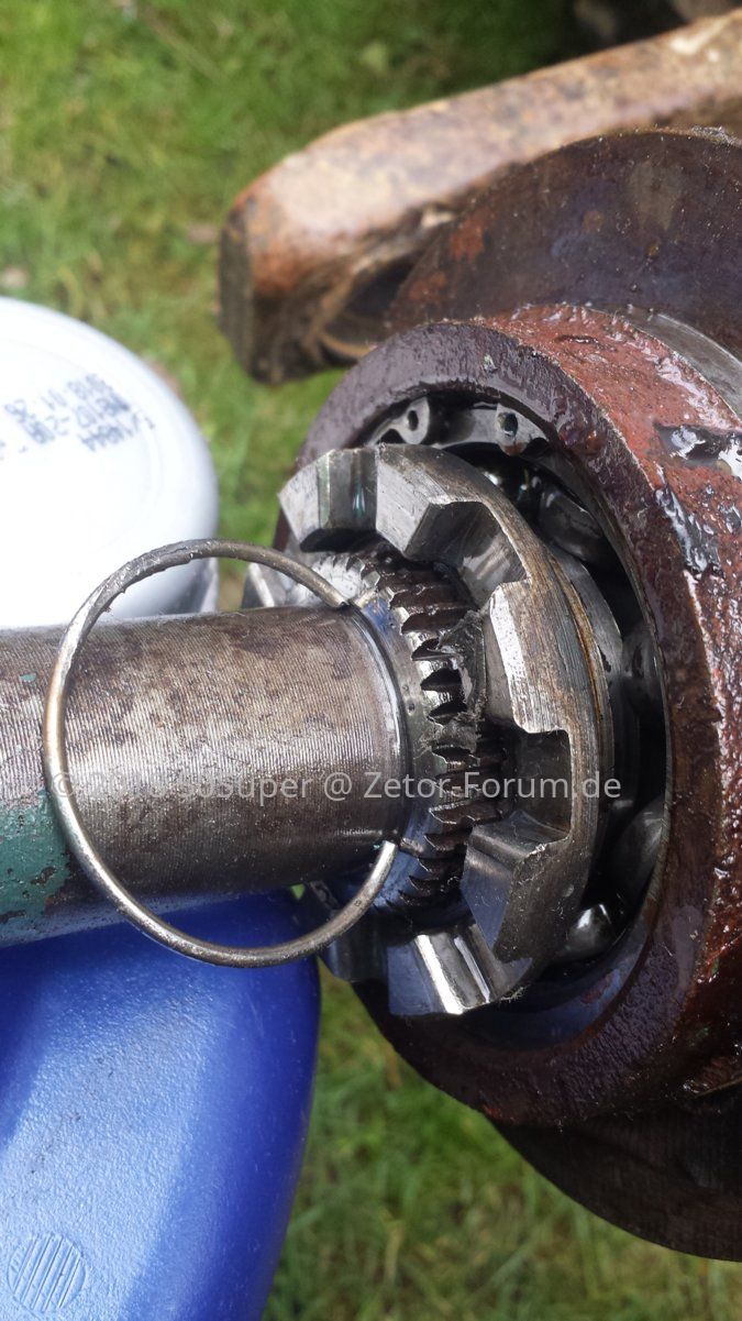

Beim Zerlegen des Deckels zeigte sich weshalb das Spiel zu gering war.
Das Lager wurde nicht weit genug aufgetrieben und war durch das zu geringe Spiel zerstört.
Der Seegerring saß lose auf der Welle.
Da die Klaue der Ölpumpe sich nicht am Lager abstützen konnte wurde der Sicherungsring beschädigt.
Nun das fertige Paket mit neuem Wellendichtring + Lager.

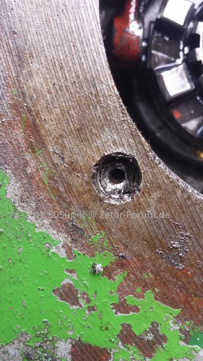

Zuletzt war noch eine abgerissene Schraube zu entfernen.
Ist nun doch etwas länger geworden aber ich hoffe lesenswert.
