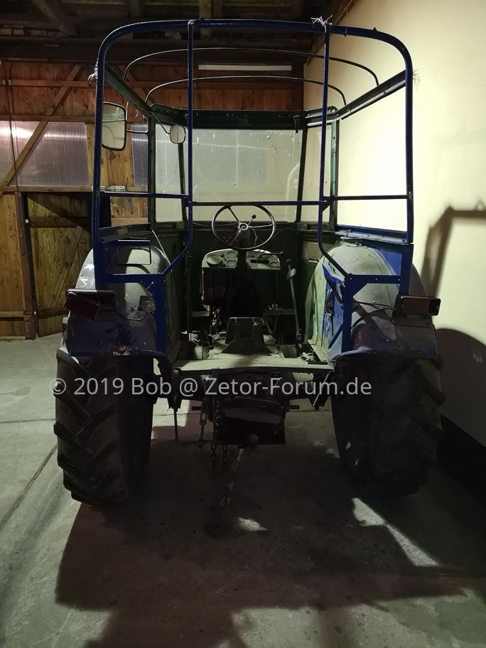

Noch wäre mir ein Foto der Kabine von hinten lieb, da hier offensichtlich noch das originale Gitter, mit dem selbst zufallenden Riegel verbaut ist.

Erst einmal vielen Dank für die Information. Ja den originalen Schriftzug werde ich wieder freilegen, gehört ja zur Geschichte dieses Schleppers. Ein Typenschild an der Lenksäule ist leider nicht mehr zu aufzufinden. Die fehlenden Teile habe ich alle in einer Kiste mit bekommen. Ja die schmalen Reifen hinten passen auch nicht ganz so zu diesem Schlepper
Doch doch, diese Reifen passen sehr wohl zu Deinem 50super und dessen Ausstattung.
Du zeigst einen Zetor 50super Straßenschlepper, 4 Gang Getriebe ohne Untersetzung, ohne Hydraulik, auch vordere Reifen Anhängerprofil, geschaffen für Straßentransporte. So wurde damals ausgeliefert.
Die gern gesehenen 16.9x28er Reifen blieben eigentlich der Ackerversion vorbehalten, passen aber so nicht auf deine Felge. Der Ackertraktor dann mit Untersetzung, Hydraulik, der Auspuff oben raus.
Für die Straßenzugmaschine fehlen nur noch der Komplettsatz Hinterradgewichte, 18 Stück (9 pro Seite, 800 kg Ballast gesamt) mit langen Trägern, Auspuff unten, ohne Loch in der Motorhaube.
Danke für das Foto von hinten. Genau soo sollte es original sein. Schön.
Der Straßenschlepper der Papierfabrik meines langjährigen Heimatortes, trug auch noch das, in der Bedienanleitung erwähnte, Tropenvordach. Diese Ausrüstung sah ich bis dato nie wieder. Dieser Zetor wurde bereits in meiner Kindheit durch ZT 300 ersetzt.
Es gab drei verschiedene Größen, je nach Einsatzzweck. Die Gewichte sind eine Zusatzausrüstung und es konnte zwischen den drei Bestückungsvarianten gewählt werden. Steht auch in den Bedienungsanleitungen beschrieben.
