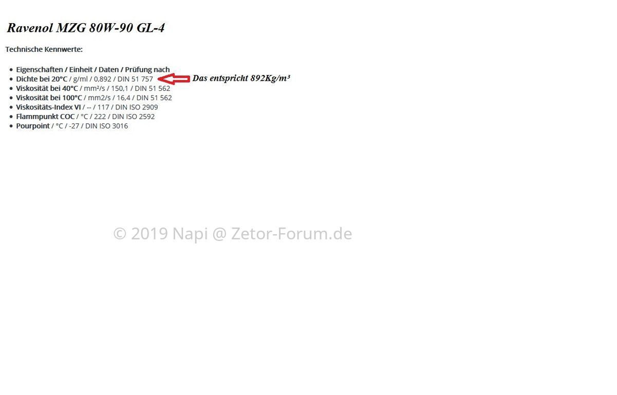

Peter, mach mich nicht kirre - ich fahr auch SAE 80W90 API GL4 und hatte so ein Verhalten noch nicht beobachten können. Kann das echt durch zu dickes Öl kommen? Wir haben hier aktuell 2-10°C (wird bei Florian kaum anders sein, er wohnt nicht soooo weit weg).
