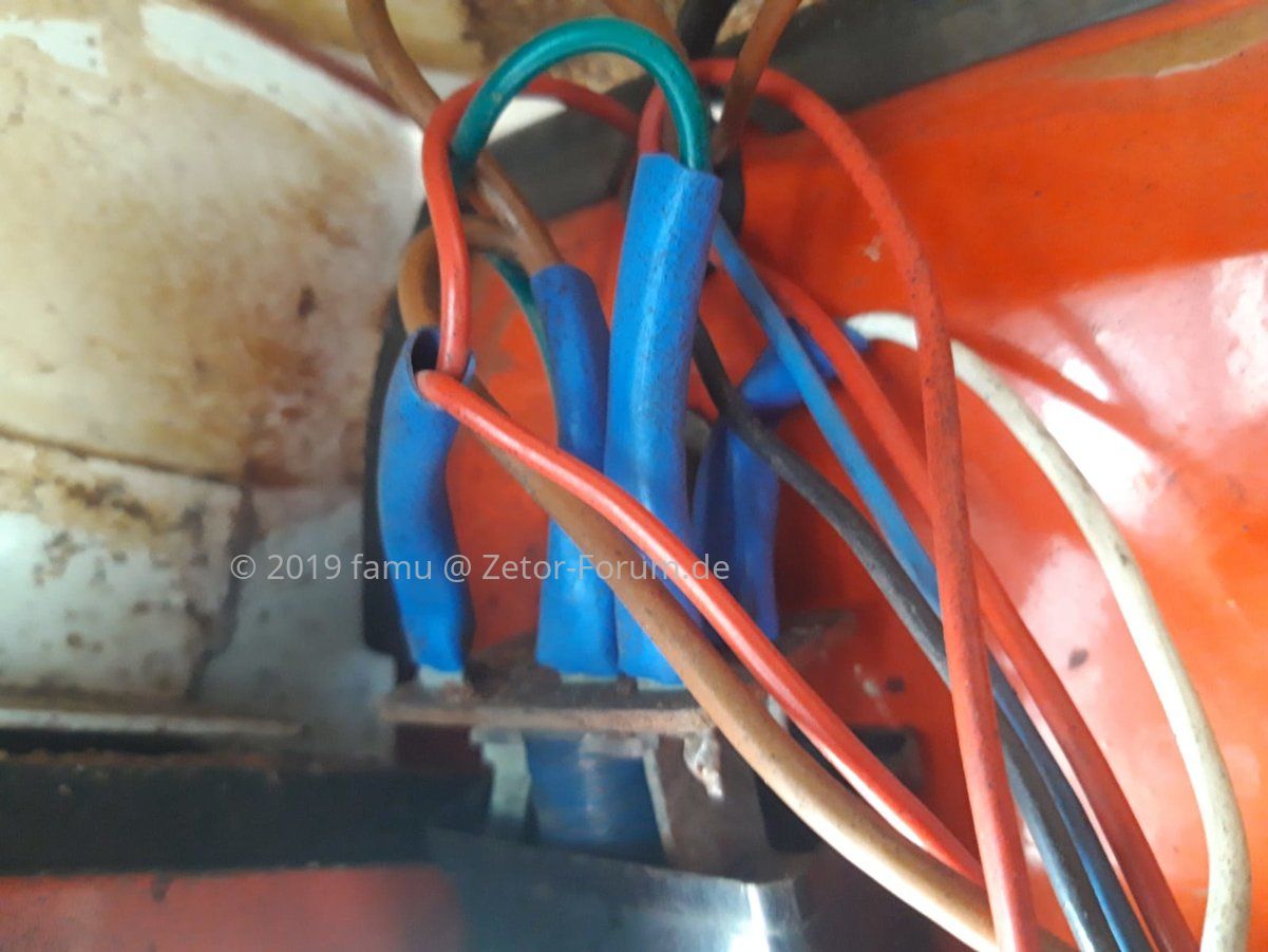

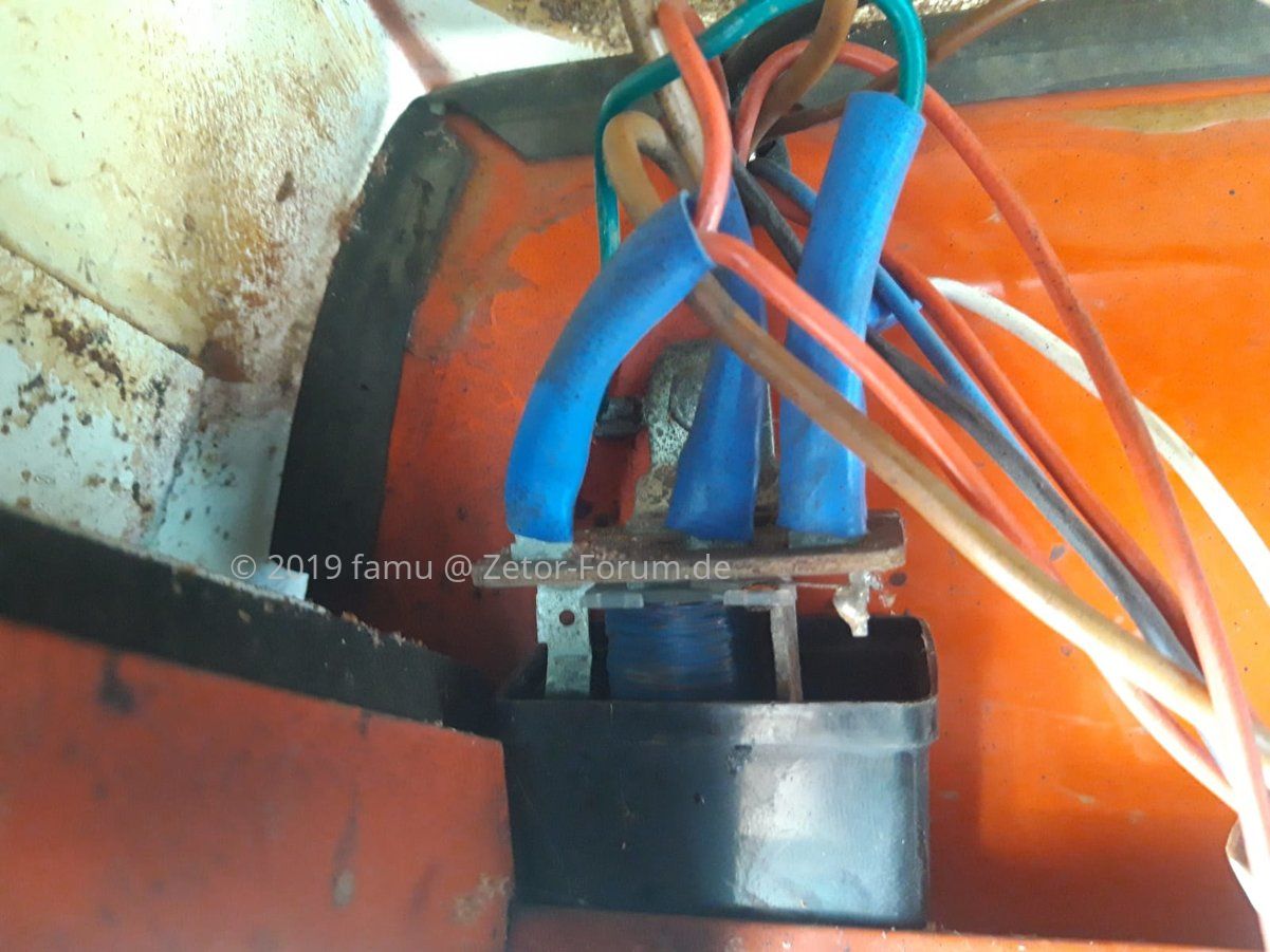

Hat jemand einen Stromplan für die Kabine 5011? Bei mir ist ein Relais verbaut. Scheinbar ist das und Schalter Wischer und Gebläse kaputt. Was kann ich dort verbauen?
G famu
Fotos ... im hellsehen sind wir nicht so dolle.
Nen Schaltplan für die Kabine vom 5011 wirst du kaum finden, mir ist keiner bekannt. Man kann aber den vom 5211 mit Kabine adaptieren, wenn man bisl fit mit Fahrzeugelektrik ist. Wenn ein Relais kaput ist, dann ersetz es doch einfach. Beim 5011 sind nur Standard Relais verbaut, bekommst du fast über all (auch bei mir ) und welcher Schalter ist denn kaputt und wie kommst du drauf?
Sicherungen sind ganz und leiten auch Strom? Manchmal sitzen die gerade so drin, aber nicht fest genug und dann lässt man sich von der Sicherung veralbern.
Wie gesagt, im Zweifelsfall brauchbare Fotos machen, das man mal mit drüber schauen kann.
Also Strom ist für mich absolut tabu. Da hab ich keinen Plan ‍
Schaut nach nem Standard Relais aus. 20 oder 30 A belastbar. Hätte ich da.
Red mit deinem Elektriker, dann finden wir ne Lösung.
