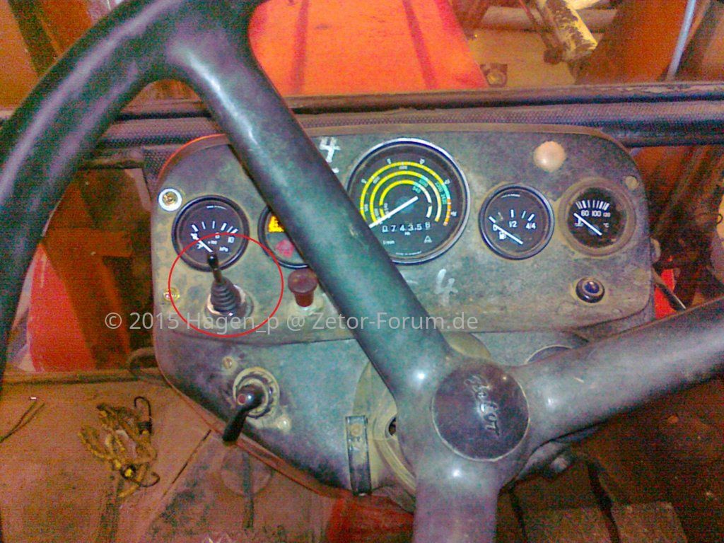

Ich hab meinen ND05-18 letztes Jahr für 1300euronen verkauft,neu verkabelt mit Joysticksteuereung und einer Schaufel.

Wenn ich nochmal einen brauchen würde dann so einen wie Joachim,allein schon vom Gewicht her und der Euroaufnahme.Elektrohydraulik ist auch nicht so das wahre wenn man anderes gewohnt ist.

Joysticksteuereung habe ich auch verbaut und das ist richtig schick...

@ Karsten,die Idee mit dem Joystick hatte ich ja erst von dir.
