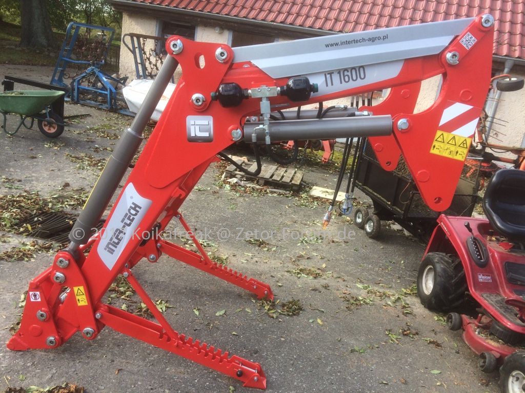

Und nu mal her mit den Intertech Fotos.
Bitte nicht nur von weitem, sondern auch die Konsolen sind gefragt und auch Details. Dankeschön.

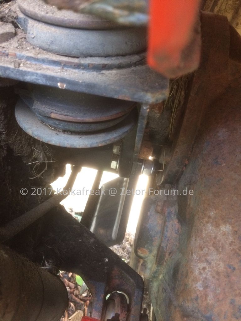

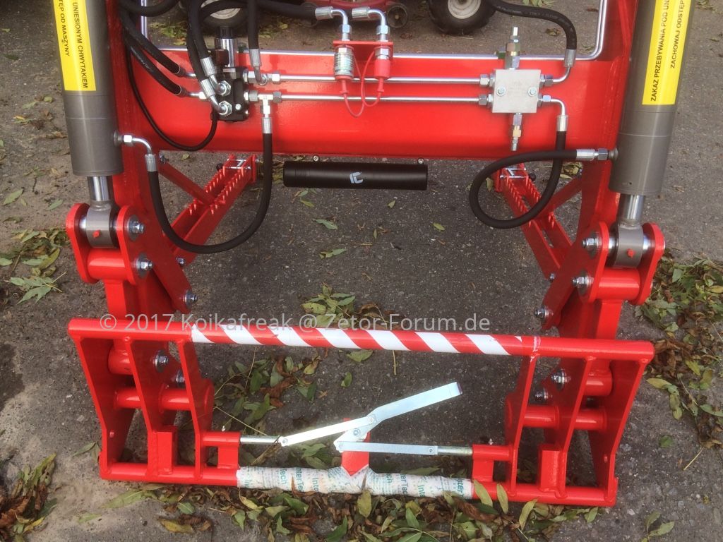

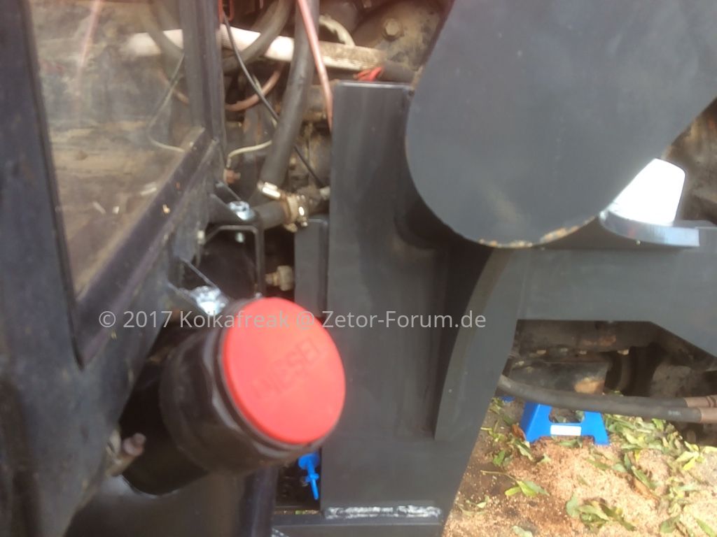

Das Wort ging wohl dann an mich.Hier ein paar Fotos . Den Tankstutzen hab ich umgelegt obwohl für eine Zapfpistole
genügend Platz gewesen wäre .

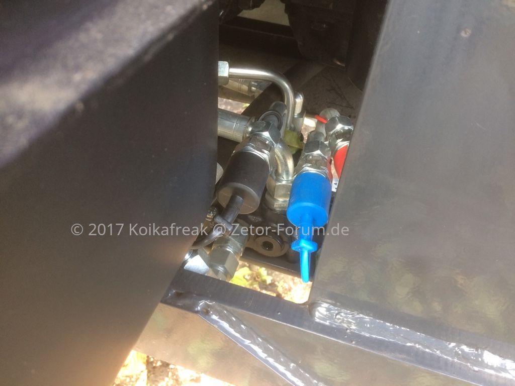

Da ich noch einen Multikuppler nutzen möchte,hab ich den Steuerschieber vom FL nach unten verlegt.
Ok, was mich persönlich stören würde wäre nach wie vor:
- das Gewicht, der Fakt das ich (in dem Fall ihr) die Hubkraft nicht ausnutzen könnt ohne die Vorderachse zu überlasten
- die Konsolenbauform, gerade auf der Seite der ESP sieht man es recht gut, das da der zuvor offene Bereich der Seitenverkleidung ziemlich zugebaut ist
- ich würde denken, keine Gleichlaufzylinder fürs kippen
- der mittige Zentralverschluß des Eurorahmens, ich kenne das vom Alö Lader, da saut man sich bei guter Schmierung dann schnell mal den Arm ein wenn man nicht unter dem Lader herum turnen will. Seitlich wie beim Fendt-Lader z.B. auch seit ewig, find ich bequemer. Verschließt der Zentralverschluß wenigstens automatisch beim absenken der Schwinge?
- Anbringung der Kupplungen für den 3. Steuerkreis, beim Hydrometall und auch beim Alö z.B. sind die Kupplungen vorn hinterm Eurorahmen, da kommt man super ran ohne Verrenkungen
- die Versteifung unten und nach hinten ist hier nur Bandstahl. Das müsste man im Betrieb sehen, ob das reicht die Seitenkräfte bei voll gehobener Schwinge wirklich aufzunehmen ohne das der Lader groß schaukelt.
(Bitte nicht zu krumm nehmen, das sind halt teils auch sehr individuelle persönliche Ansichten und Erfahrungen die sicher nicht für jeden gelten!)
Ansonsten ein wirklich schicker Lader, gute Bolzenverdrehsicherung, gut das die Leitungen nicht im Holm verlegt sind, denn irgendwann kommen die mal, und so kommt man gut ran.
Noch eine Frage: Hast du den Intertech vom Deutschen Händler inkl. Rechnung und Steuer oder direkt aus Polen bezogen? (gern per PN) Was für ein Joystick ist verbaut?

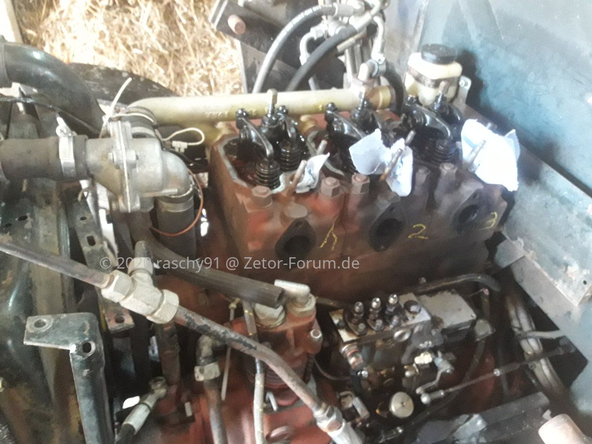

So heute hab ich mal angefangen..

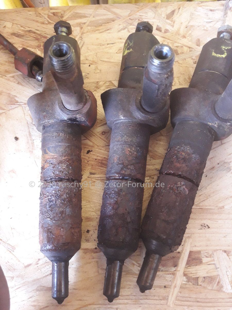

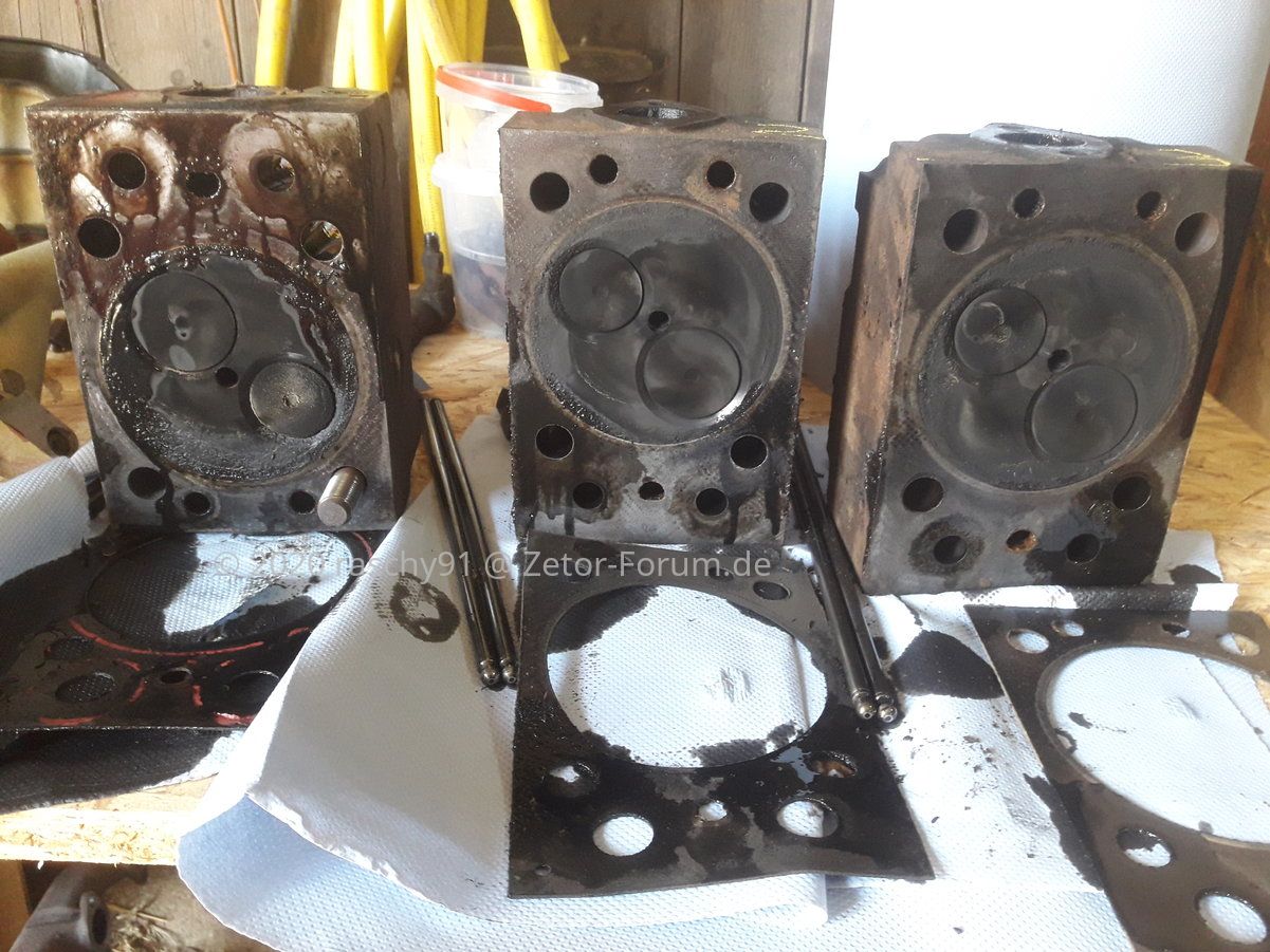

Er qualmte immer aus der Entlüftung und es kam öl auch dort raus

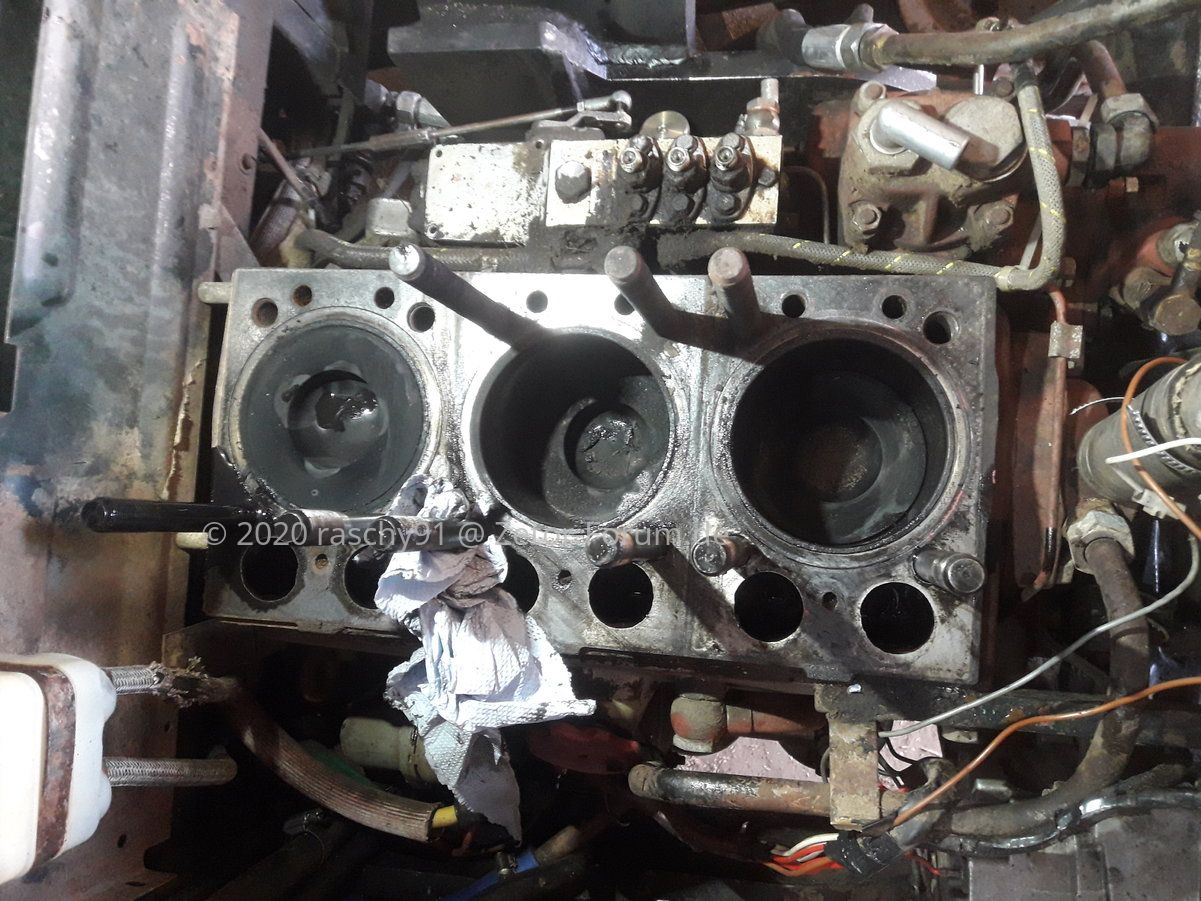

Hier nun paar Bilder
Bitte ganz fix die offenen Verschraubungen abdecken, wenn dir da Dreck rein fällt wirst du nicht wieder froh mit dem Ding!
Auch hier, die offenen Verschraubungen mit Klebeband z.B. schließen. In den Stutzen sind Stabfilter drin, die es nicht einzeln gibt. Wenn die verdrecken bekommt man die kaum wieder sauber.
Am besten danach im Ultraschallreiniger sauber machen, und auf keinen Fall mechanisch an die Düsen ran, es sei denn die sollen neu kommen.
Das schaut nun nicht gerade berühmt aus ...
Beste Gelegenheit auch gleich mal bei den Ventilsitzen und Ventilen nach dem rechten zu sehen.
Die stützen habe ich zu geklebt jetzt , waren nur noch offen wo ich Bilder gemacht habe,
Und wegen den Büchsen habe ich auch schon gedacht das die nicht mehr viel wert sind .
Müssten da bestimmt auch neu werden oder ?

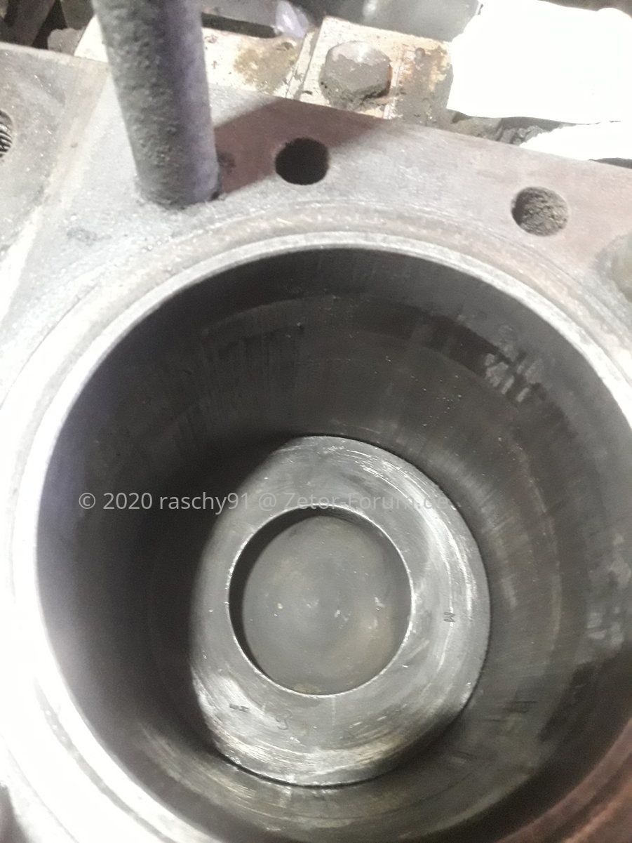

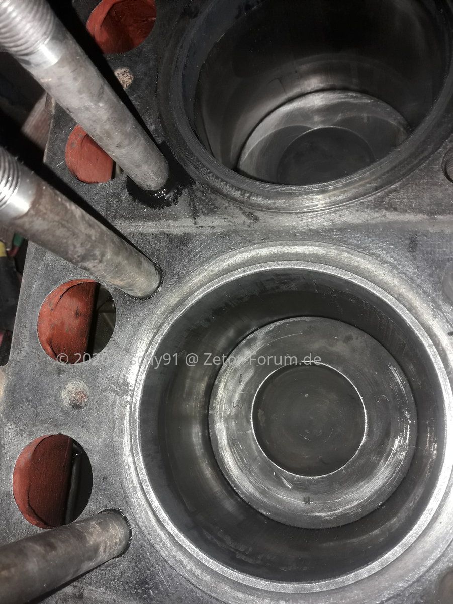

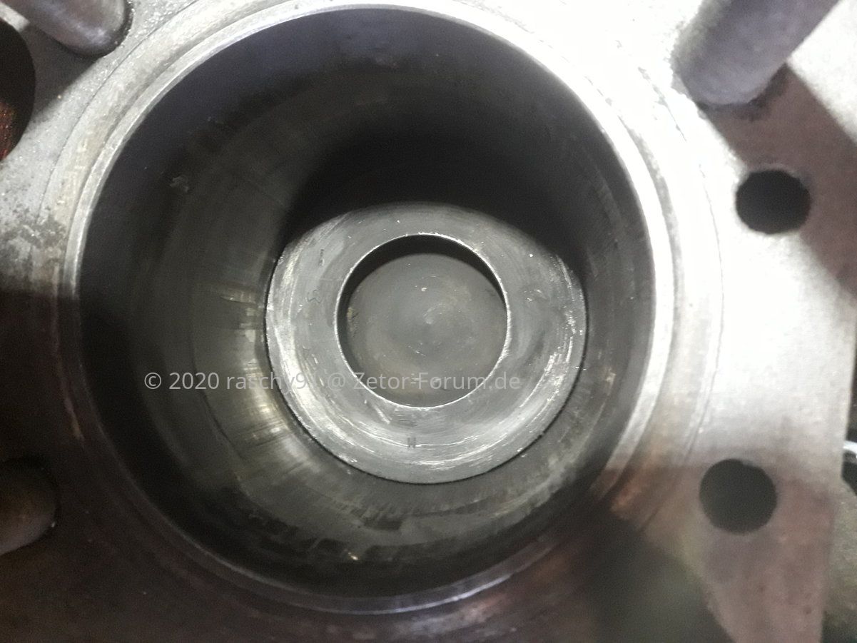

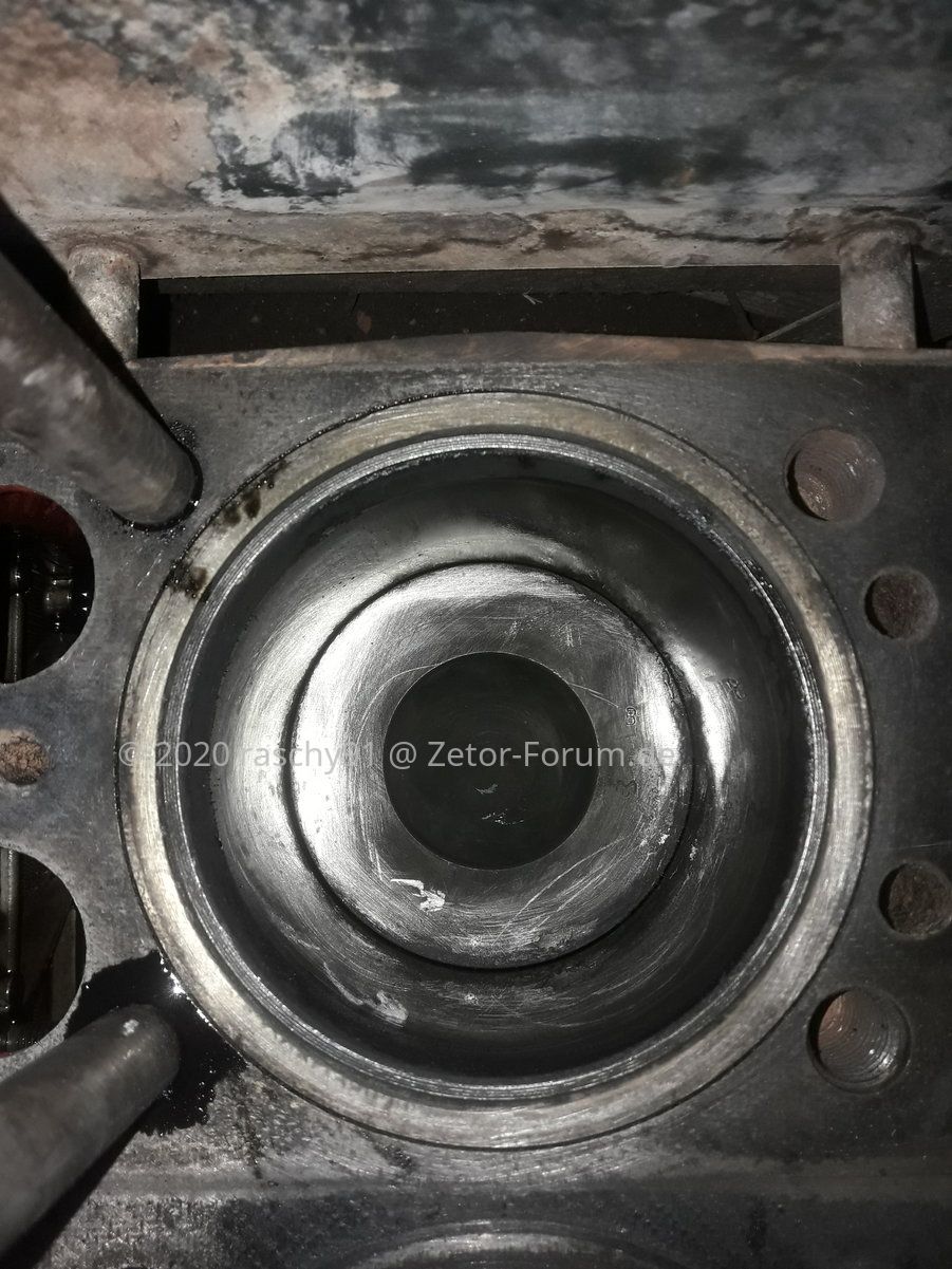

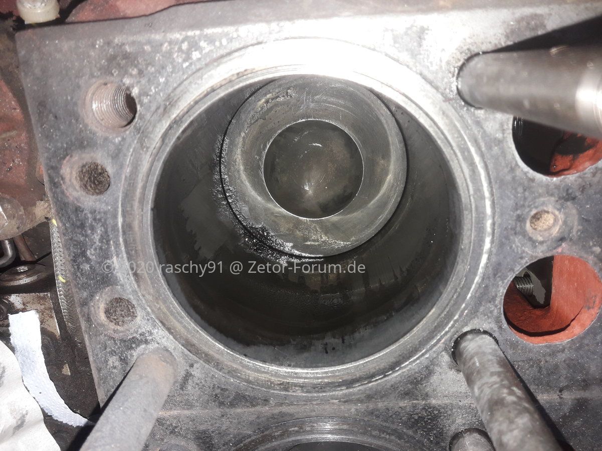

Mach mal bitte noch paar Fotos von den Buchsen, von allen 3, den Motor kannst ja drehen das man immer möglichst viel von der Innenfläche sieht.
Zylinder 1
Zylinder 2
Zylinder 3
Also ich würde sagen definitiv zylinder 2 muss raus da der ganz schöne scharten hat
Wieviel Bh soll der drauf haben?
Wenn du ihn noch lange fahren willst tausche sie alle dann hast Ruhe.
