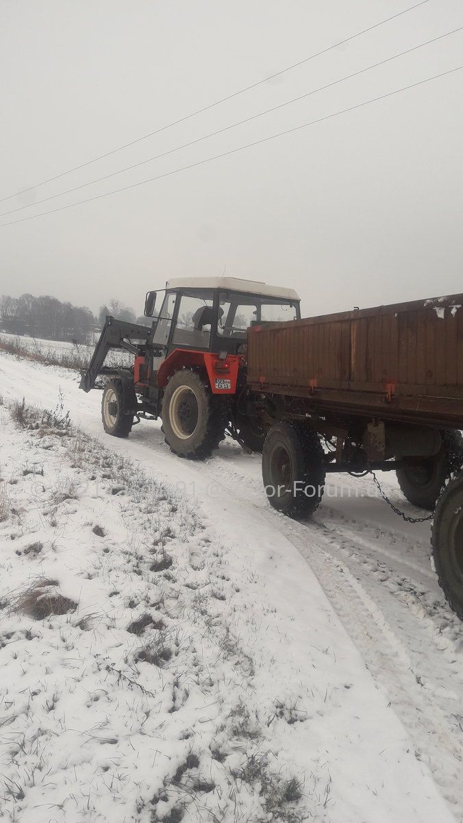

War heute mal im Schnee unterwegs ;)

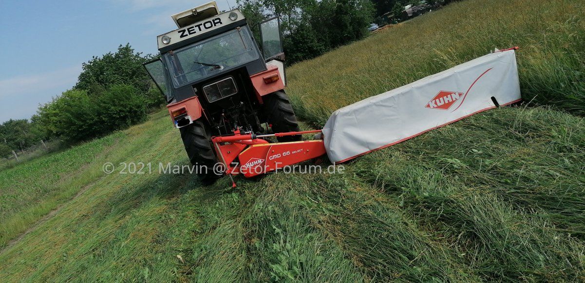

Auf Marvins Foto ist gut zu sehen, das das 2,4m Mähwerk schön breit ablegt, aber der Schlepper halt durch die geringere Spurweite viel auf dem Futter herum fährt. Kann funktionieren, kann einem aber Punktabzug bei der Futterqualität kosten. Früher sagte man maximal Außenbreite des Schleppers = AB des Mähwerkes. Das würde bedeuten bei 1,8m, mit Augen zudrücken sollte bei 2m eigentlich Schluss sein.

Auf dem Futter muss ich leider fahren, aber wie auf dem Bild zu erkennen ist, wäre es selbst mit einem breiteren Traktor nicht vermeidbar. Dann müsste man schon noch die Schwadbleche links und rechts montieren um wirklich gar nicht aufs Futter zu fahren.
