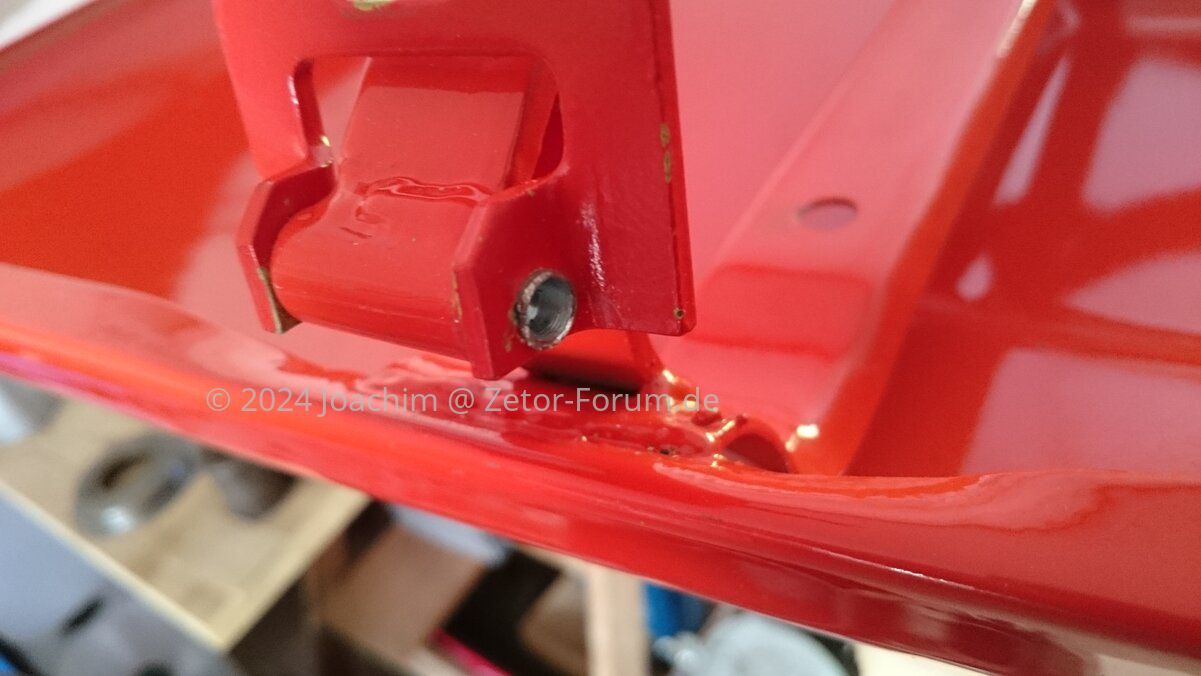

Hallo, neu hier. Vor einigen Jahren habe ich einen 5745 gekauft und wiederhergerichtet. Die Haube, die mitkam, war total verrostet und die habe ich dann auch wegentsorgt und mir eine andere gebrauchte besorgt. Diese neue hat die richtige Maße, aber die Scharnieren sind anders; sie stecken weit nach draußen aus, so daß die Haube versetzt aufliegt. Besser: aufliegen würde, denn auch die zwei Querstreben an der Unterseite sind unterschiedlich; sie liegen auf dem Ansaugkrümmer auf weil sie zu flach sind. Bis jetzt bin ich deshalb ohne Haube herumgefahren, aber das sieht eigentllich doof aus. Es wäre mir eine große Hilfe wenn jemand mir einige Bilder senden könnte ehe ich mit sägen, biegen und schweißen anfange. Auch eine Indikation der Abmessungen wäre sehr hilfreich. Danke für eure Mühe.
Ed.
abbauen möchte ich die Haube jetzt ungern - aber ja, auch ich hab meine Haube VOR dem Lackieren einmal aufgebaut und gerichtet.
Die Scharniere sind oft durch den Transport etwas verbogen und müssen nachgerichtet werden.
Ich hab noch eine neue am Lager, eventuell kann ich dort mal "messen" aber da diese noch nicht gerichtet ist, kann das Maß stimmen - muss es aber nicht.
Danke für die Bilder; damit wird mir die Sache klar. Meine Scharniere sind flach nach außen gebogen und wenn das nach innen korrigiert wird, ändert sich natürlich auch die Auflagehöhe. Nimm Dir nicht die Mühe um das noch zu vermessen; das kriege ich schon hin. Ich bin schon heilfroh daß ich nichts anderes als etwas Biegen machen muß. Meine Lackierfreudigkeit und -Fähigkeit beschränken sich auf "wie schnell kriege ich diese Kleberei hinter mir".
