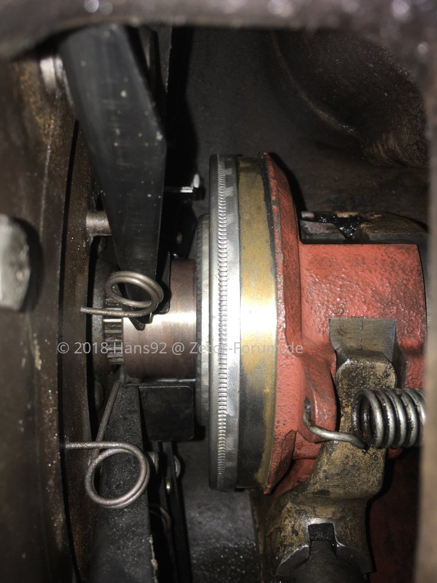

Habe jetzt wieder alles zusammen. Sieht soweit gut aus. Ausrücklager von der Zapfwelle muss ich noch etwas nach vorne stellen, sodass zur Gabel ca. 1mm Luft ist. Aktuell sind es die vorgegbenen 4mm.

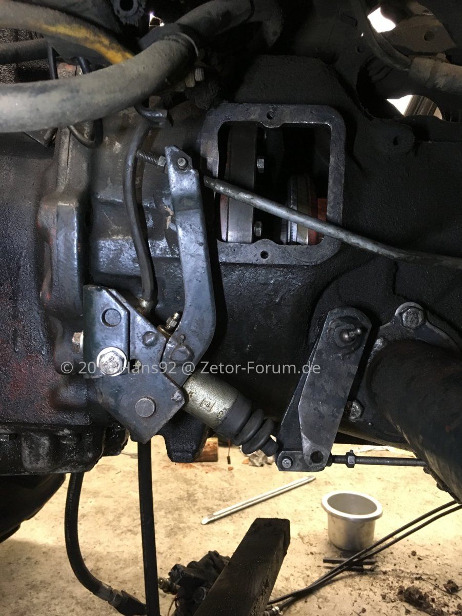

Hier zwei Fotos:
Jetzt meine Frage zur Grundeinstellung der hydraulisch betätigten Fahrkupplung:
1. Wie wird das Ausrücklager zum Fahren inkl. Muffe nach hinten gezogen? Hier ist nirgends eine Feder wie bei der Zapwelle verbaut?? Habe zufällig ein Foto von Joachim gesehen- was mich jetzt etwas verwirrt. Hier ist eine Feder auf der Welle verbaut, gesichert durch einen Seegering. Das würde echt Sinn machen, da es ja sonst passieren kann ,dass das Ausrücklager mitläuft auch wenn es nicht betätigt wird? Ich möchte vermeiden das der gleiche Schaden nochmal auftritt. Kann aber in der Ersatzteilliste keine Feder finden und eine Nut für den Seegering gibts auch nicht auf der Welle vom Getriebedeckel. Hier das Foto von Joachim:

2. Wie stellt man die hyd. Fahrkupplung genau ein? Mechanisch mit dem Umlenkhebel? Ich kann den Kolben vom Nehmerzylinder nur zurückschieben wenn ich die Entlüftungschraube öffne. Ist das normal?

Hallo @Hans92 ,
bei meinem 5211 gibt es die Feder auch nicht. (Das Foto ist direkt nach dem Trennen und noch vorm putzen gemacht. ) Auch im ETK für 5211 - 7745 (Stand 1/88) habe ich keine Feder/Sicherung gefunden.
Ich weiß ja nicht wo du anfasst, um den Kolben zurückzuschieben, aber es braucht schon ein wenig Kraft. Bist du sicher, dass der Geberzylinder i.O. ist? Und dass der Schlauch zwischen Geber- und Nehmerzylinder altersbedingt nicht zugequollen ist? Prüf das bitte mal.
Es wird von den Ausrückhebeln des Kupplungsautomaten zurück geschoben. Die Feder wurde kurz nach Einführung der hydraulisch unterstützten Kupplung weggelassen.
Weils ein Deckel ist, der nicht für die Feder vorgesehen ist. Es gibt aber natürlich auch Deckel, welche für die Feder vorgesehen sind.

Du hast übrigens die bei deinem Zetor 7745 falschen, Spannfedern am Kupplungsautomaten verbaut...
Das sind die, welche bis 1987 etwa am 5211-7245 verbaut wurden. Der 7745 hatte von Anfang an verstärkte Spannfedern, die anderen ab 1987/88 dann auch.
