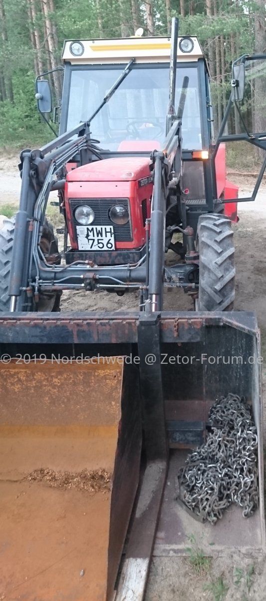

Hallo ihr Zetorspezialisten!
Wir sind seit dem Sommer stolze Besitzer eines Zetor 5245 von 87. Bei uns auf dem Pferdehof fallen verschiedene Traktorarbeiten an, z.B. mähen, Heuballen heben, Schnee schaufeln und mit der Schneebläser (Trima) räumen, Zaunpfosten setzen und so weiter und so weiter....
Zusammen mit dem Traktor haben wir eine Reihe Schaufeln, Gabeln, Schneeketten und anderes Zubehör angeschafft. Ausserdem haben wir ca. 17 Handbücher und Teilelisten in 4 Sprachen in denen überall was anderes drinsteht Um uns in diesem Bereich etwas mehr Klarheit zu verschaffen, sind wir jetzt hier dabei, und teilen natürlich auch gerne, falls die von uns gefunden Lösungen und Erleuchtungen für jemanden von wert sind.

Auf dem linken Auge ist der Zetor etwas erblindet. @Joachim kann euch zuverlassig mit Ersatzteilen beliefern https://www.eth-weisse.de/
