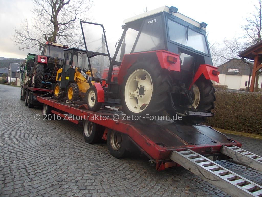

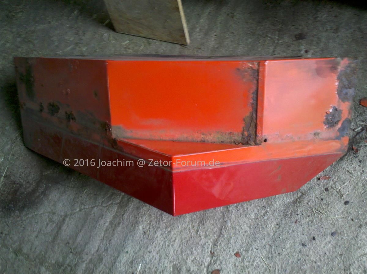

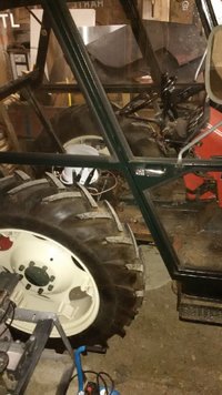

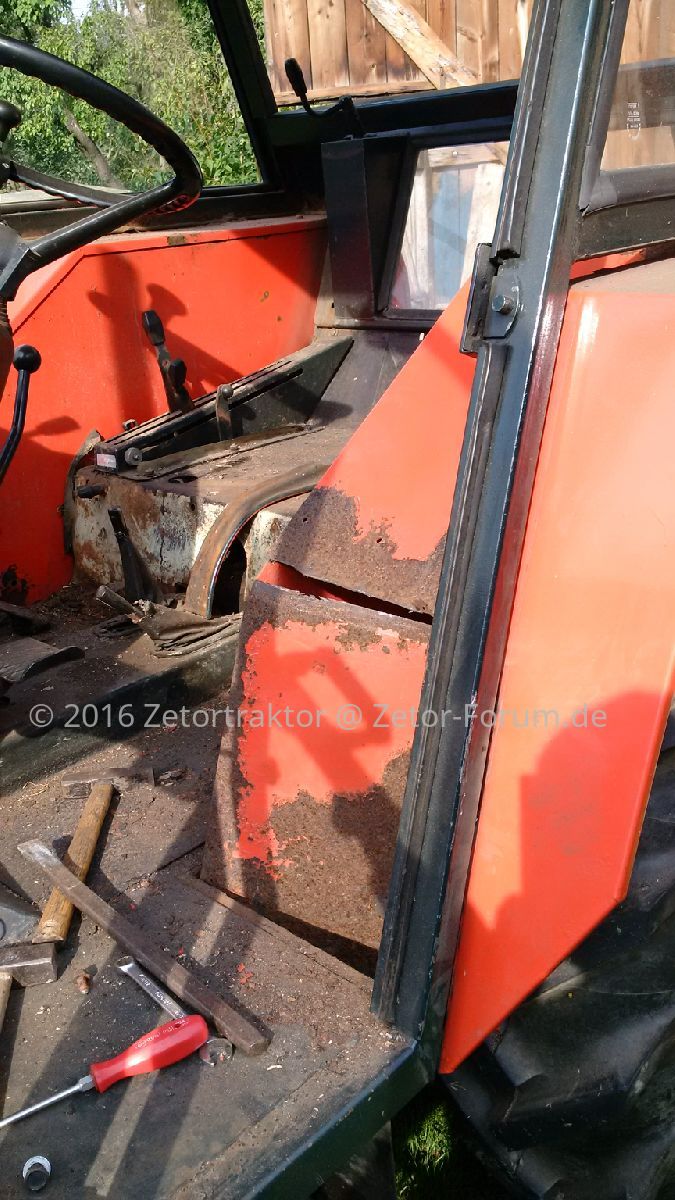

Hier mal ein aktuelles Bild wieder vom Zetor. Nachdem er eine Hydraulische Lenkhilfe bekommen hat, gab es vor zwei Wochen alle Bremsenteile neu. Grund war, dass während der Fahrt die Breme rechts festgegangen ist und links der RBZ schon seit längerem fest war. Nachdem das Thema gelöst war dachte ich mir am vergangenen Samstag ich schaue mal unter die Kotflügelverkleidung, wie es dort aussieht. Morgen gehen die Kotflügel zum Sandstrahlen.
Der Rahmen vom Fahrerhaus wird am Wochenende entrostet und dann lackiert.

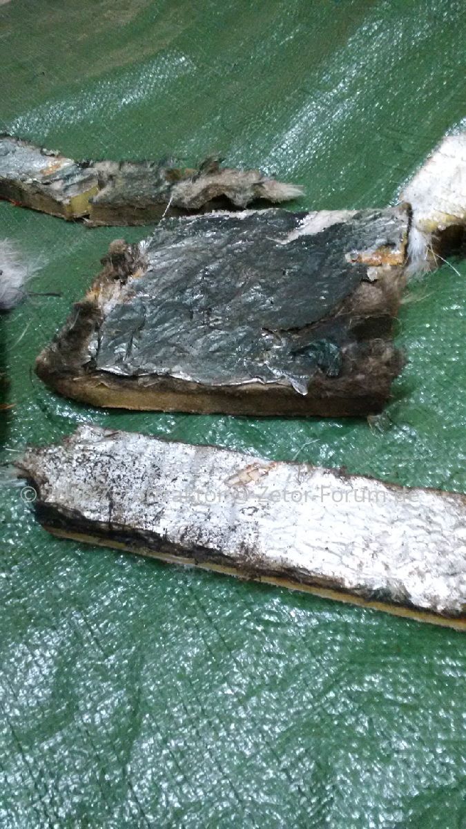

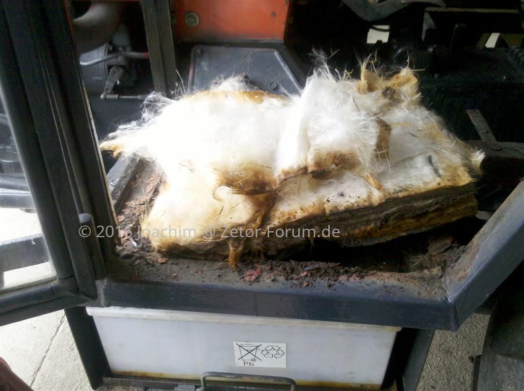

Welche Alternativen gibt es für diese alten Dämmstoffe? Braucht man die überhaupt oder fliegen einem die Ohren weg wenn man den nicht mehr verbaut???

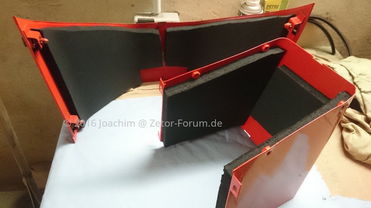

Hallo Oliver,
Alubutyl-Matten wären eine gute Alternative. Die kann man gut zuschneiden und sind meist selbstklebend. Die kann man auch "stapeln", also mehrere Matten übereinander kleben.
Es wäre schon ratsam, die Dämmung zu erneuern, da das Blech zum Dröhnen neigt, vor allem das Dach aus Blech.
17.962

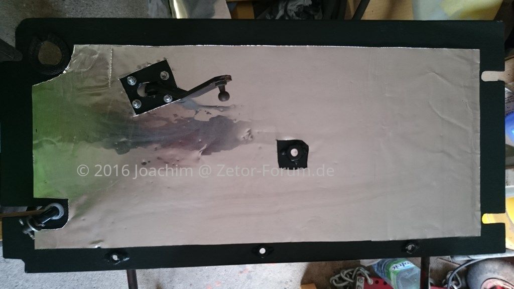

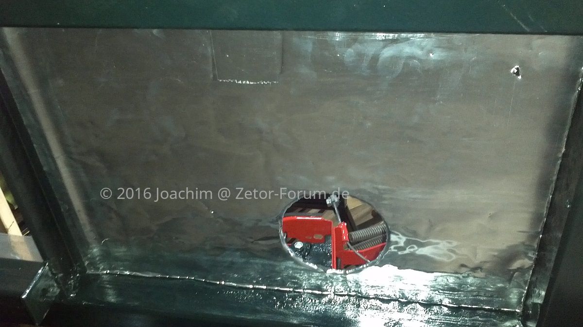

No - bitte nicht. ;) AluButyl besser nur als eine und erste Lage:

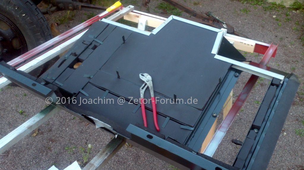

und da drauf dann Armacell als selbstklebenden geschlossen porigen Schaum in 3-5cm Stärke:
Das Alubutyl macht überall da Sinn wo größere Blechflächen sind. Es reduziert deren Schwingungen und damit den tiefen Schall. Das Armacell hingegen ist ein Schaum, der die höheren Frequenzen reduziert und gleichzeitig Wärme-/Kälteisolierend ist. Speziell das Armacell ist nicht halb so leicht entflammbar wie die original Dämmstoffe von Zetor von vor der Wende. :D ;)
Wenn du dir beim verkleben der Dämmstoffe wirklich Mühe gibst, merkt man den Unterschied subjektiv deutlich. Hab ich meinen, ganz gut gedämmten und den vom Kumpel Anton, der da etwas weniger Zeit investiert hat - beides 5011er. Seiner ist subjektiv hörbar lauter drinnen. :)
Deine Fotos wecken Erinnerungen... :) :like

So, Bleche sind beim Sandstrahlen. Weiß jemand um welche Blechstärke es sich bei den Kotflügeln handelt? Habe jetzt ganz vergessen nachzumessen. Geschätzt würde ich sagen 1,2mm, oder?

Ohne gemessen zu haben (müsste ich morgen machen) 2 oder 2.5mm würde ich denken.
