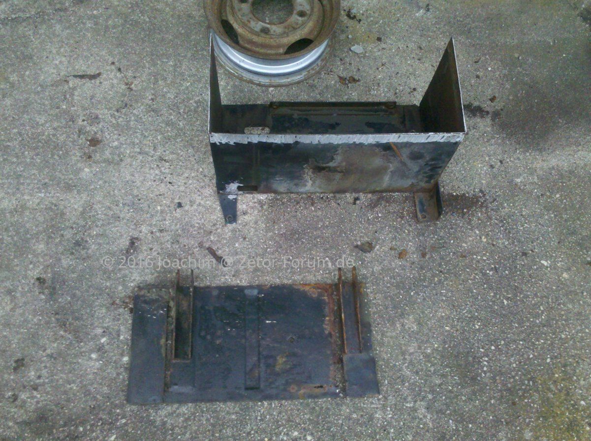

Das Mittelblech / Sitzkonsole ist geschweißt und neu lackiert. Der Dämmstoff muss noch besorgt werden und dann kommt noch Unterbodenwachs unten ran. Der Rahmen ist überall grob entrostet, in Owatrol getränkt und dann mit Branto Korrux gestrichen. Jetzt kommt noch Decklack und dann Unterbodenwachs an den Rahmen. Als nächstes muss der Batteriekasten und die Kotflügel geschweißt werden. Bilder folgen.
Hab ichs mit den Augen... ? Ich seh nix.

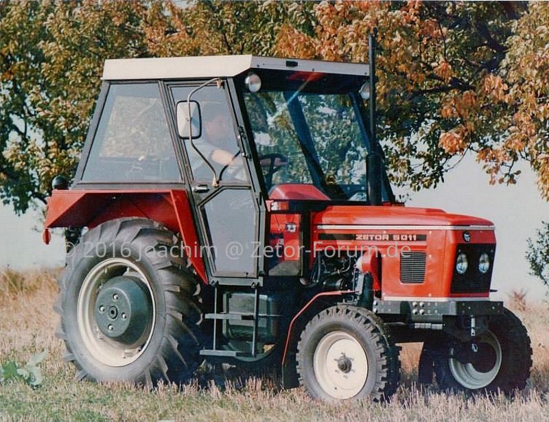

Ja - der identische Traktor. Einmal beim Kauf und dann etwas später...
Orginal sind obige RAL Farben:
Quelle: Zetor Prospekte

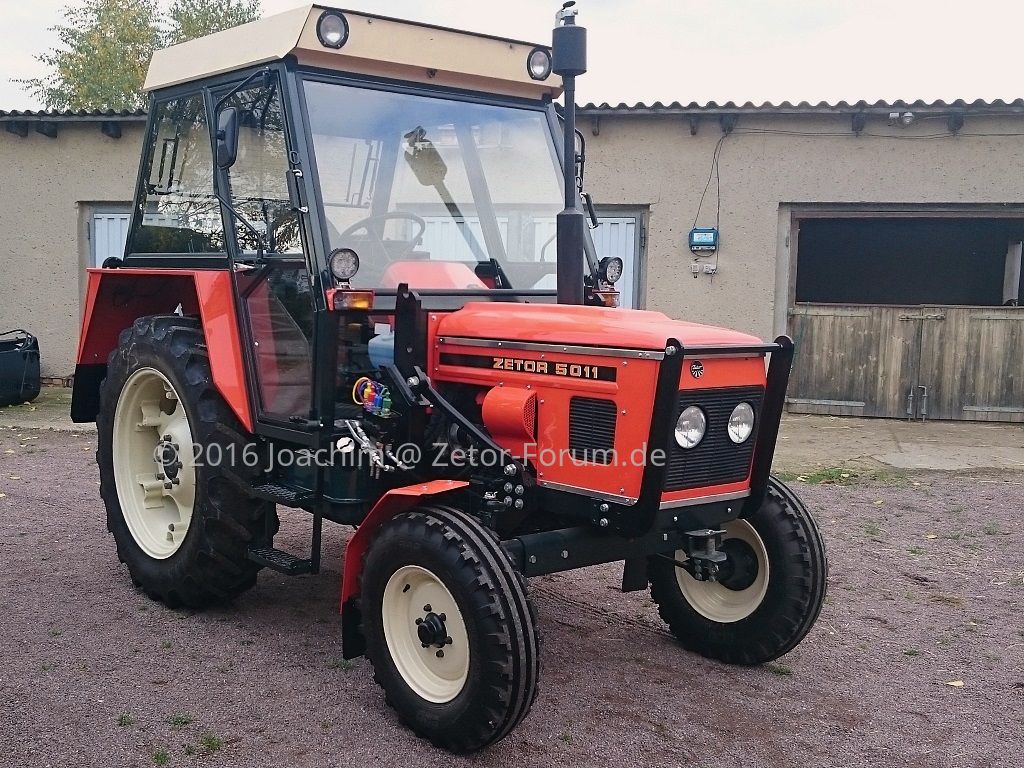

In neu schaut das dann so aus:
Hier sieht man, das es kein Schwarz war und ich muss mal suchen, hab auch Fotos gemacht wo ich Tests mit Farbe gemacht hatte, wo man schön sieht das das Schwarzgrün perfekt passt.
