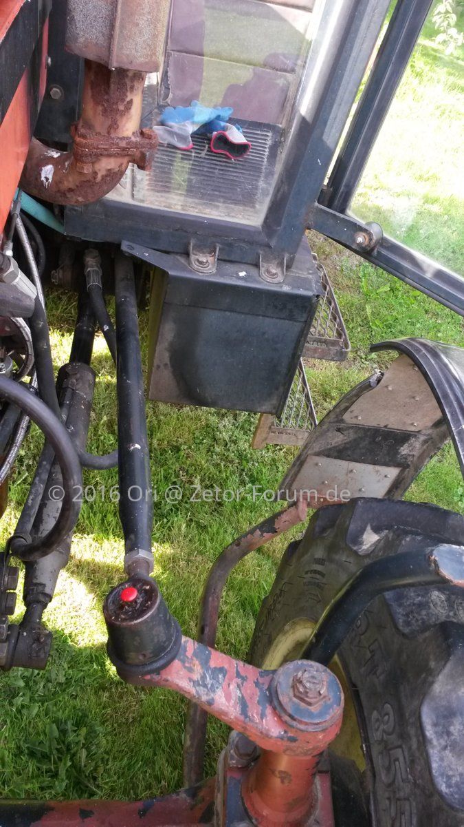

So ... jetzt hab ich schon mal ein paar Fragen:
1. beim ersten Bild ist der Motorblock in Fahrtrichtung rechts zu sehen - weiß jemand, was das für ein Fühler ist... Widerstand kann ich keinen messen .... Druckschalter? ?

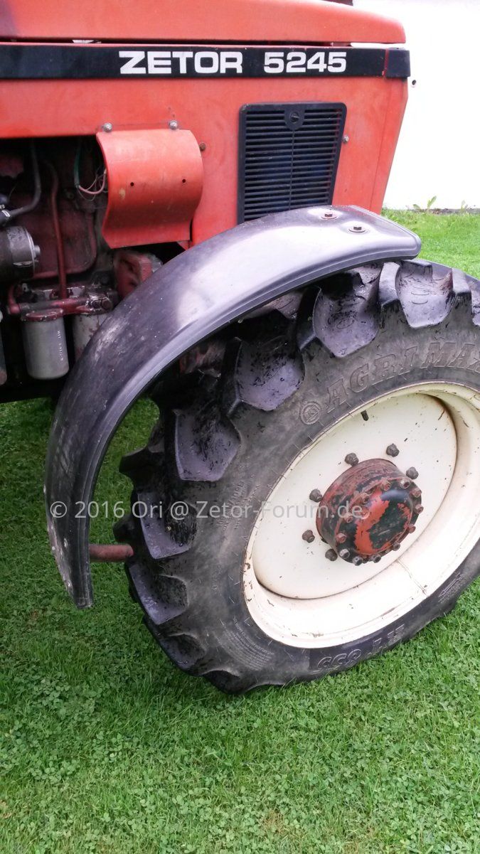

3. Sind die Vorderradschutz"bleche" so original, der linke ist durch den Lenkeinschlag von der Lenkstange beschädigt oder muss man da etwas umarbeiten?

Sorry schon mal für die Deplatzierung der Bilder. Ist vom Handy aus erstellt. Beim ersten Bild meine ich den kleinen Fühler oberhalb des Anlassermagnetschalters.
Ich hatte den Stecker schon während des laufenden Motors abgezogen, die Öldruckanzeige ging aber nicht an, nur wenn der Motor abgestellt wurde ??
@Ori
Ich habe deine Fragen mal in eine Form gebracht, in den man etwas mehr Überblick hat.
Der Schalter schaltet Masse durch. Wenn du das Kabel auf Masse hältst muß die Öldruckontr. leuchten. Wenn sie bei abgestelltem Motor angeht ist doch alles bestens.
Alles klar. Falscher Grundgedanke meinerseits.
Es sind eventuell die falschen Kotflügel montiert. Mach doch bitte mal ein Bild von der Seite.

So, jetzt die Bilder von den Kotflügeln. Endlich Feierabend

Diese Plast- Kotflügel sind so original.

Der Schaden konnte so nur entstehen, wenn die Vorderachse derart verschränkt wurde, das Kotflügel und Lenkschubstange sich derart berührten, das Bruch entstand.
Wenn dabei die Haltekonsole ebenfalls verbogen wurde, hilft nur richten und anpassen an einen neuen Kotflügel.
Ein Blech einzunieten ist heute auch noch erste Wahl ( aber Flickwerk!), doch wenn der Halterahmen nicht sorgsam gerichtet wird, sieht´s eben , nein, nicht so schön aus.
Also der Öldrückschalter muss bei Motor aus beim Widerstand einen Wert anzeigen und bei laufendem Motor den Widerstand unendlich haben ,sonst ist er kaputt. Kombinazeigen als Ursache wie schon erwähnt mit Kabel direkt am Motorblock prüfen.Ohne funktionierende Öldruckanzeige ist Vorsicht gefragt! Ansonsten kann natürlich was mit der Ölpumpe sein. Der Allradkotflügel is original aus Blech und hat links eine Aussparung für die Lenkstange wo meiner Meinung nach nur ein Gummistück drin ist.
Stimmt - hatte jetzt mal Zeit im ETK zu gucken - der 3-Zyl. Allradler hatte tatsächlich nur die Plastedinger, ab 6245 gabs die Blechkotflügel mit Gummieinsatz auf der linken Seite.
Der Allradkotflügel is original aus Blech und hat links eine Aussparung für die Lenkstange wo meiner Meinung nach nur ein Gummistück drin ist. Siehe Link:
Nein - die sind von den 4-Zylinder Allradlern. Die hatten ne größere Bereifung vorn und damit dann auch die Blechteile mit Gummieinsatz.
Womöglich sind die die Halter ja schon arg angeschossen, so das der nicht mehr exakt da sitzt wo er hingehört?
