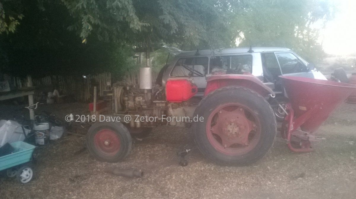

Ich wollte mal fragen ob irgendjemand weiss ob es fuer den 3511 einen nachruestsatz fuer die 1000er zapfwelle gibt?
Oder ob teile vom 3320 oder von anderen modellen passen?
gruss dave

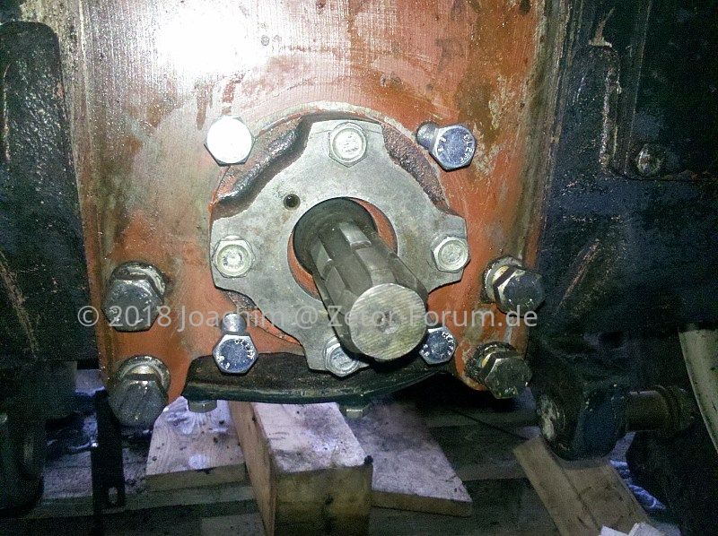

Was willst du denn mit der 1000er antreiben? Vielleicht tut es ja auch schon die Weg-abhängige Zapfwelle, die er ja hat.

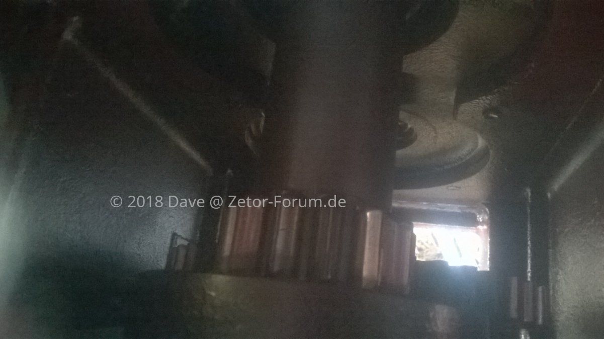

Das Foto vom Getriebe hat übrigens mit der Zapfwelle nichts zu tun, das ist die Nebenantriebseingangswelle. Zur Zapfwelle geht es da entlang:
