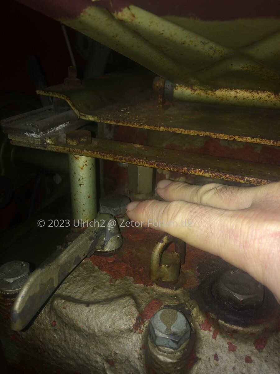

Hallo zusammen :servus ! Gerade erst habe ich einen wunderbaren 3511 erstanden und frage mich nun, wie man da einen Hydraulikanschluss am Heck installiert :nolike. Gehen muss das irgendwie, weil ich schon einige 3511 mit selbigen gesehen habe. Kann hier jemand weiter helfen? Viele Grüße! Ulrich

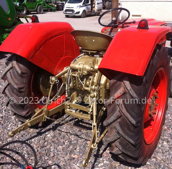

Die guten und umfassenden Berichte dazu hier im Forum habe ich gelesen, aber so richtig schlau werde ich daraus in meinem Fall nicht. Am 3511 sind ja die beiden Anschlüsse oben am Verteilerventil vorhanden. Sind die "blind"? Im zweiten Bild sieht's so aus, als geht das ganz einfach .......
Die sind bei dir blind geschlossen, je nach dem, welche Adapter da nun gerade drauf sitzen, reich eine Leitung mit Ringöse zum anschließen + Dichtringen und Hohlschraube oder es müssen die beiden Adapter auch neu - aber die gibt es noch (z.B. bei mir ;) ) und das bezahlbar.
Das Steuergerät ermöglicht dir bei jedem Zetor 1x DW (2 Anschlüsse) mit Schwimmstellung.
