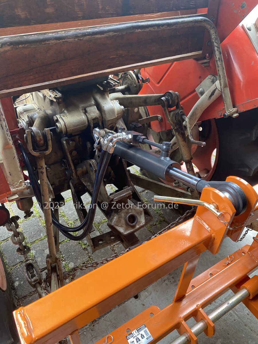

Ich möchte gerne für einen hydraulischen Oberlenker oder einen kleinen Kipper Hydraulikleitungen an meinem 2511 nachrüsten.
Ich habe hier im Forum schon einige Berichte gesehen. Hier hieß es man müsse lediglich die Hydraulikleitungen an den beiden Schrauben unter dem Sitz anbringen. Dadurch seien zwei externe Hydraulikanschlüsse möglich, die als 2x Einfachwirkend oder 1x Doppeltwirkend betrieben werden können.
Nun zu meiner Frage: welche Größe und welches Gewinde haben diese Schrauben unter dem Sitz (auf dem Bild rot eingekreist)?

Das wird 1x DW mit Schwimstellung dann, kann dann aber auch noch al 1x EW mit Schwimmstellung betrieben werden.
Deinem Foto nach muss vorn nur die passende Hohlschraube drauf mit Schlauch dran und hinten fehlt dir noch der passende Einschrauber. Den könntest du z.B. bei mir bekommen.
Größe - heraus drehen + messen oder im ETK schauen. ;)
Sollte an der zu verwendenden Hohlschraube M18x1,5 sein...

Wieso 1x Dw reicht doch für den hyd. Oberlenker aus.
Wenn natürlich zum Oberlenker noch ein Gerät das Hydraulik braucht am Schlepper hängt wird das ohne umbauen nichts

Dein hydraulischer Oberlenker hat normal 2 Schläuche. 1x zum ausfahren und 1x zum einziehen. Dafür wird 1 Doppwirikendes Steueegerät benötigt. Dein Zetor hat ab Werk ein Doppelwirkendes Steuergerät. Lediglich die Anschlüsse dafür fehlen. Diese musst du an den beiden markierten Hohlschrauben anschliesen und nach hinten verlegen
So zumindest mein Wissenstand. Das weiß hier der Zetorgott (@Joachim ) am besten
