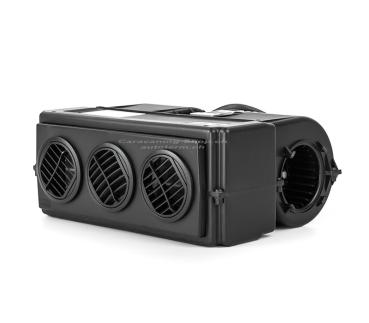

Vielleicht sowas in der Art?

Ja so was hab ich auch schon gesehen, nur wo hin am besten, soll ja noch gut aussehen 😁
`nabend!
Als haltbar und einfach umsetzbar halte ich die Lösungen von univateq. 16mm Zu-und Ableitungen sind gut realisierbar.

Jedenfalls würde ich so einbauen, daß die Füße, vor allem der wenig bewegte Gasfuß, ordentlich warme Luft abkriegen.
Warme Luft steigt bekanntlich nach oben, der kühle Kopf ist ja besser. ;)
Luftführungen zur Frontscheibe, oder gar den Seitenscheiben sprengen meines Erachtens den Rahmen.
Wenn Füße warm wichtig ist - dann z.B. sowas in den rechten Fußraum montiert. Zum Mitteltunnel hin ausrichten. Obs dann schön ist, ist Ansichtssache. :)
Aber - im Zetor mit Werkskabine hast die Düsen sogar oben im Dach und die Botten frieren einem nicht weg. Ich würde bei deinem wohl oberhalb Amaturenträger favorisieren und sehen das man seitlich Düsen dran hat die nach unten stellbar sind und welche die auf die Scheibe pusten.
