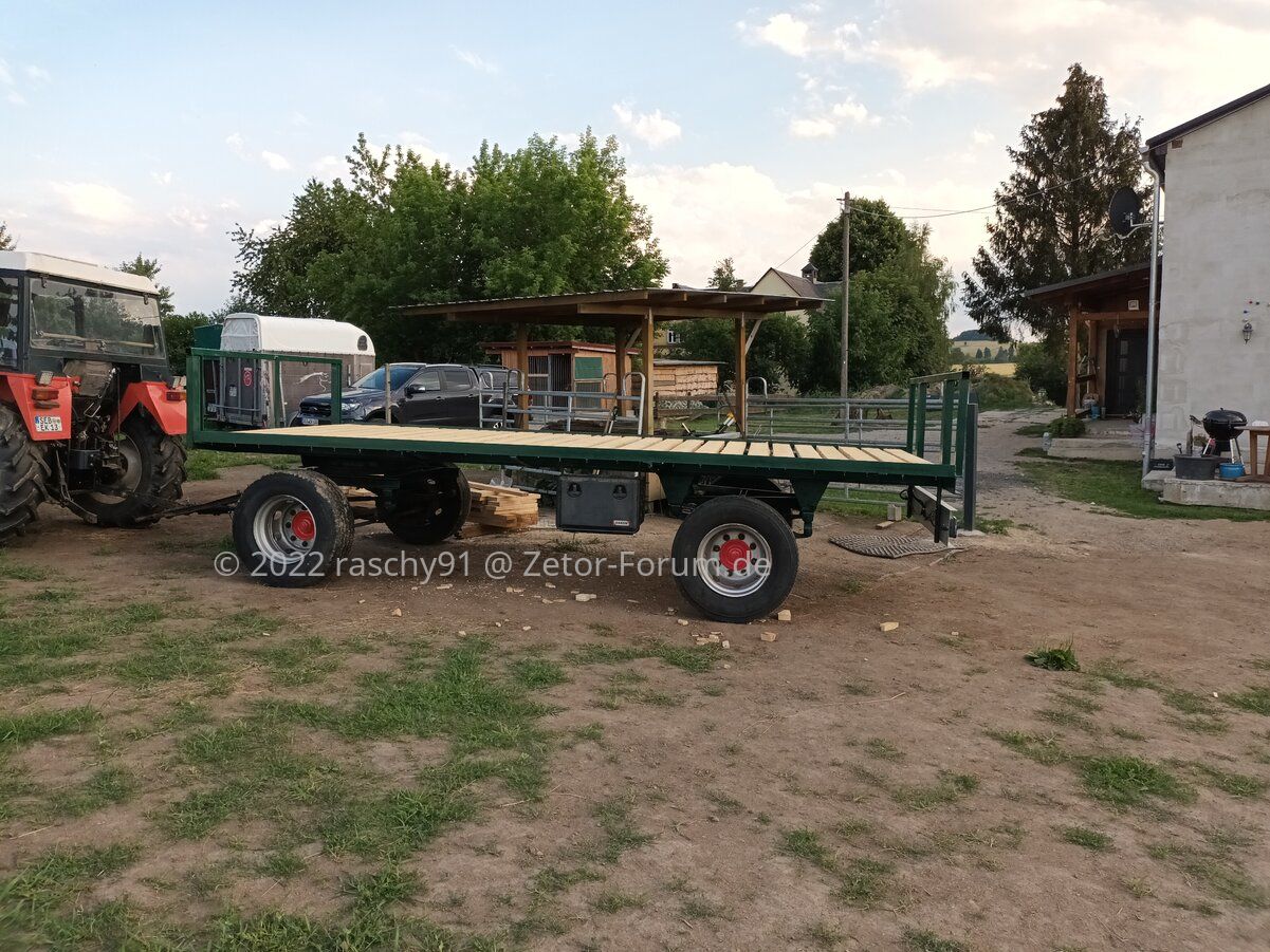

Hallo Jungs, hab ein Problem mit meiner auflaufbremse von meinem Ballenanhänger ,
Unerwartet ich bekomme es nicht Hin das beide Räder blockieren . Also ich hab das alles eingestellt nach meinem Wissen und da bremst immer nur die linke seite und rechts blockiert er nicht .
Bremsbeläge sind auf beiden Seiten neu gekommen. Weil die alten total runter waren !
Vielleicht hat ja jemand mal einen Tipp für mich im Netz finde ich dazu leider auch gar nichts
Bremsen müssen sich erst einlaufen, hatte das jetzt auch am PKW Anhänger, alles neu gemacht ab zum TÜV und da hat er dann nicht blockiert bei angezogener Bremse....
Mal ne zeit beladen fahren dann sollte die kommen
Bewegen sich denn beide Bremshebel? Die sind doch mittig mit einem Koppelbalken verbunden. Nicht das sich nur einer beim Bremsen bewegt und der andere klemmt oder schwer geht. Man kann die durch umstecken auch getrennt einstellen...
