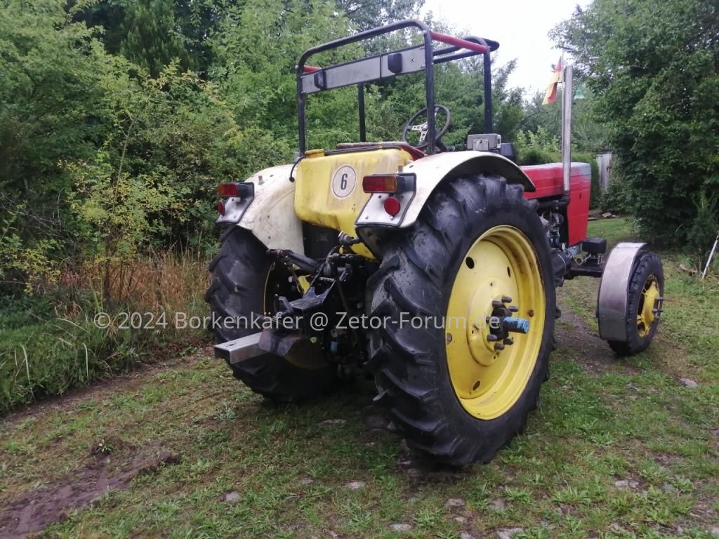

ZT-Gewichte von der Ostsee geholt, (sind sowohl schwerer, (36 bis 37 gegenüber 25 Kg), als auch billiger als die orginalen MTS-Gewichte zu bekommen. Allerdings muss ich dafür etwas Bauen/ schweißen.
Die Stahl Teile habe ich vom Schrott, benötige ich aber doch noch ein paar andere Profil-Stücke damit es nicht so "russisch" wird!!!

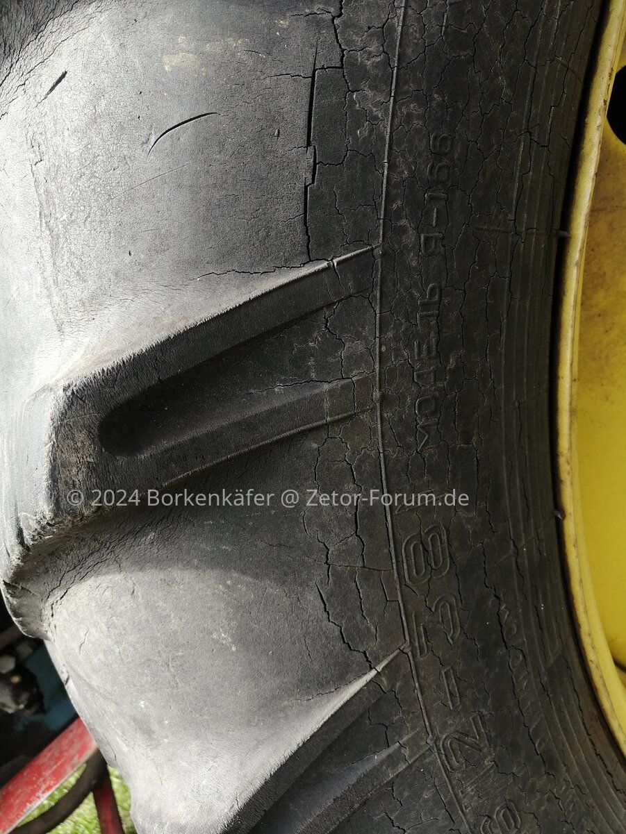

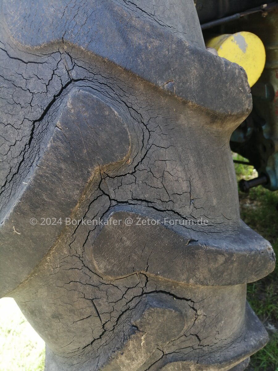

Gebrauchte Hinterrad-Decken aus dem Spree-Wald die nicht so schlimm rissig sind wie die aufgezogenen, plus sicherheitshalber neue Schläuche, die Hinterrad-Spur dabei gleich um 4cm jede Seite wegen der größeren Reifen vom 82er verbreitern lassen, Dazu wurden auch neue Stahl Radmuttern fällig da der "TUNER" vor 30 Jahren auf goldene, inzwischen schwarze, (Messing) Hutmuttern umgerüstet hatte welche das Anziehmoment nicht so richtig überlebt hatten.
Die alten Reifen
