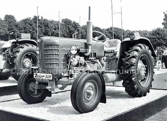

Guten Abend, ich bin neu hier und wollte mich mal schlau machen bevor ich mir ein Zetor 3011 zulege. Ist das was und wo drauf muss ich achten?
Quelle: Werksfoto Zetor CZ (geändert: Joachim)

Das gilt übrigens nicht nur bei uns hier, sondern im gesamten Internet und sogar abseits davon. Deshalb nehm ich das Foto mal wieder raus, zumal ich weiß das der gezeigte Zetor in Kleinanzeigen seit ewig zum Verkauf steht... Und wo du den schon mal gezeigt hast, dieser ist leider eine typische "Bastelkarre" um das mal salopp zu sagen. Der wurde sehr individualisiert, was neben dem Preis wohl einer der Gründe ist, warum der immer noch nicht verkauft ist.
