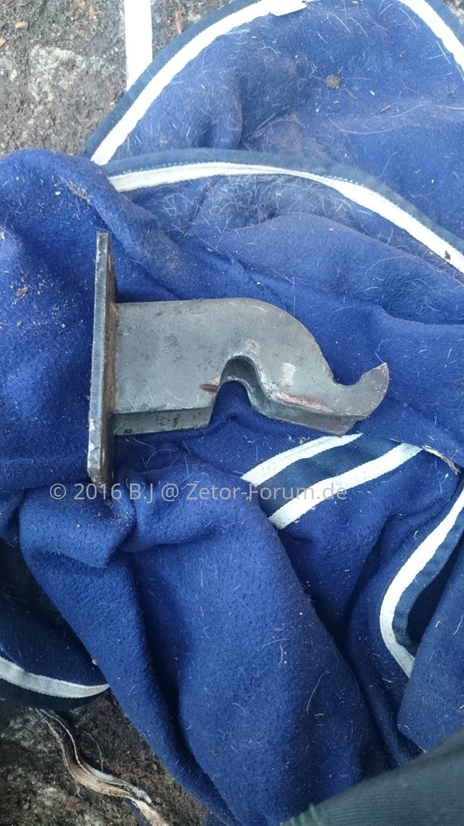

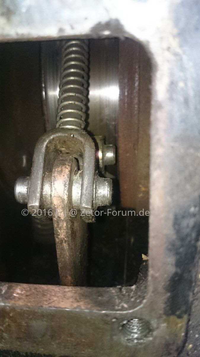

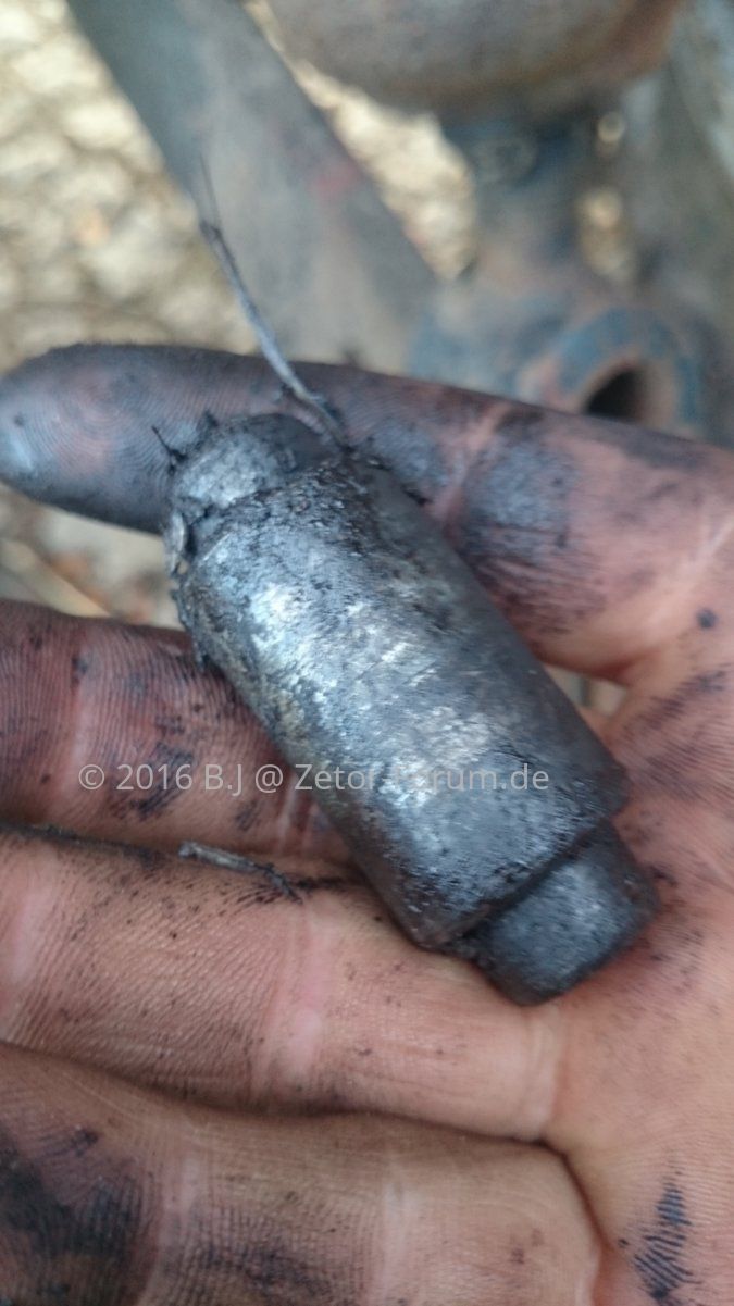

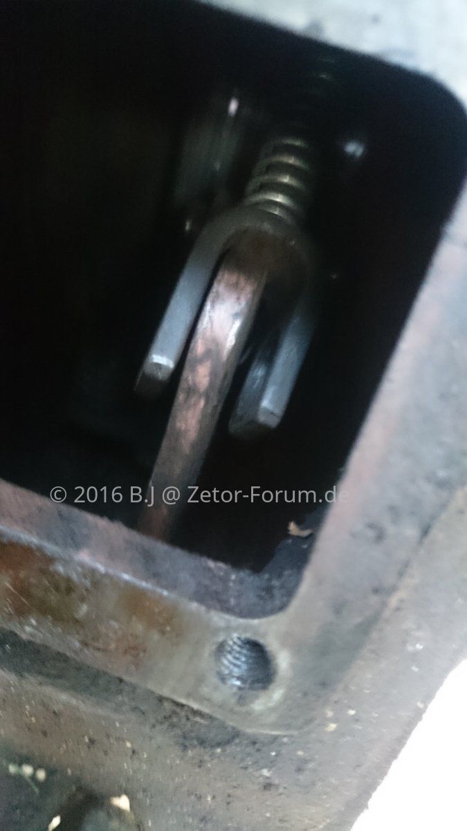

Hat jemand in Plan wie ich das wieder zusammen bekomme ohne das End vorgelege runter zu nehmen mein Hand brems Band hat geschliffen deswegen bin ich denn Grund mal nach gegangen
Ohne dich enttäuschen zu wollen, aber über die Luke hab ichs auch nicht geschafft und selbst mit demontiertem Endvorgelege wars noch gefummel.
Ansonsten: der Bolzen ist halt nur gesteckt - Bremsband soweit möglich lockern und dann reinzufummeln versuchen.
Das habe ich mir schon gedacht
Warum hast du den Bolzen eigentlich raus gemacht? Nur zum mal rein schauen muss man das ja nicht und zum lockern des Bremsbandes auch nicht...
Weil das brems Band schleift habe im Herbst die bremsen neu gemacht und beim zusammen bauen muss der Hund irgendwie wieder raus gerutscht sein, erst dachte ich das sich das erst mal alles ein laufen fahren muss aber da es nicht aufgehört hat zu schleifen obwohl ich das Band ganz locker gestellt habe wollte ich der Ursache auf denn Grund gehen da ja auch nächste Woche TÜV ansteht
Ah, ok - ja das ist dann freilich Mist.
