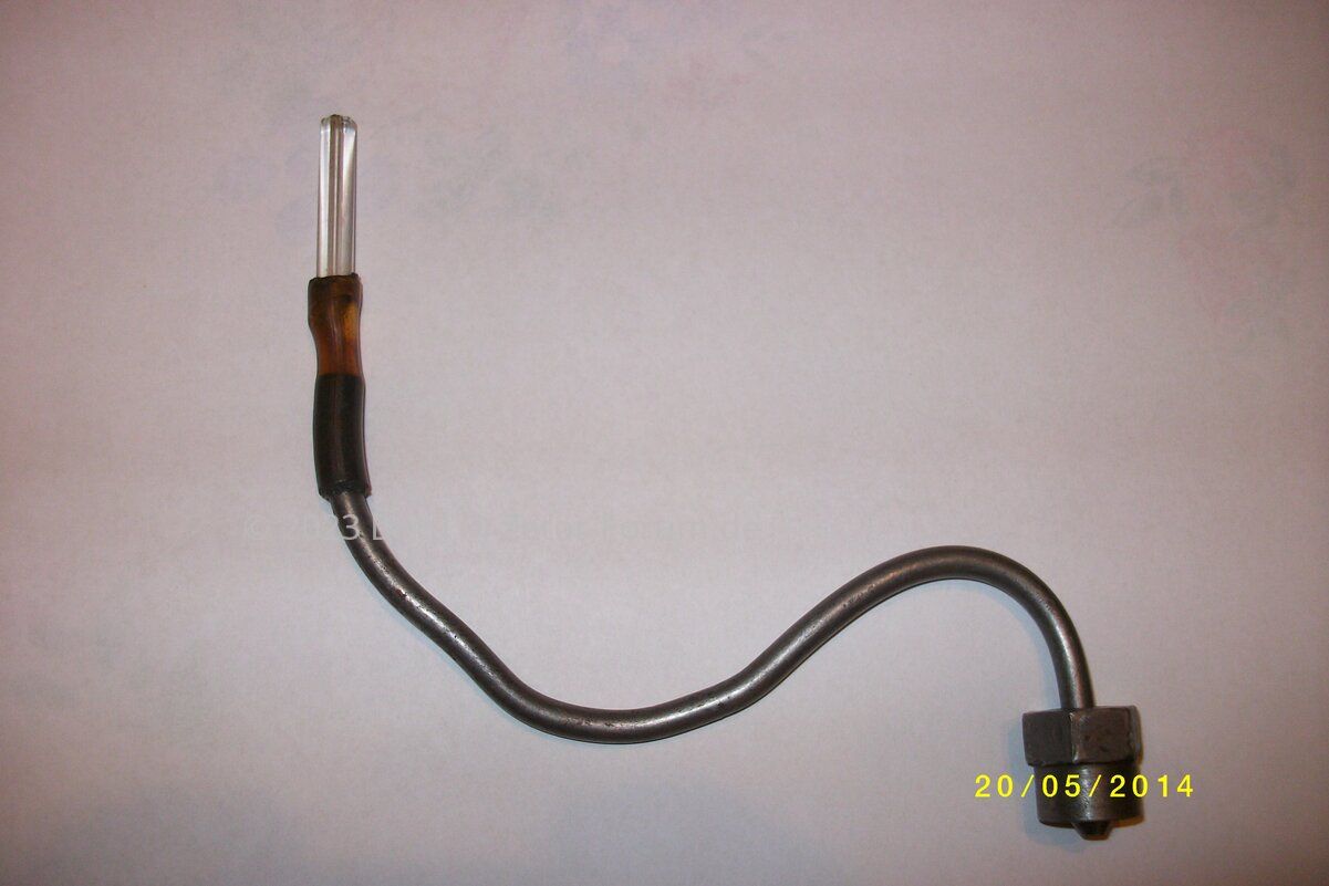

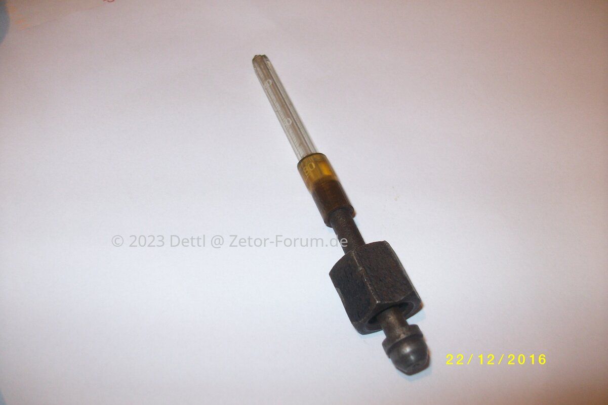

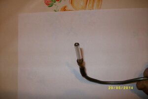

Hallo Peter!
Das ist ein Kapillarrohr, ;)
dickwandig , aber klein im Durchmesser, Anschluß M 12,
oder so in M 10.
18.195
Google: Kapilarrohr = zack, viele Bezugsquellen zu minimalen Kosten. ;)
Der Rest ist aus einer alten Einspritzleitung (oder halt ne neue wenn keine alte da ist) und n Stück Gummischlauch als Verbinderelement. :)
