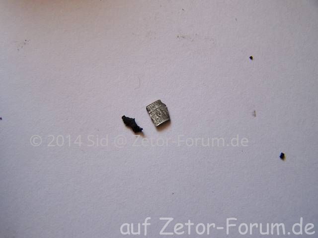

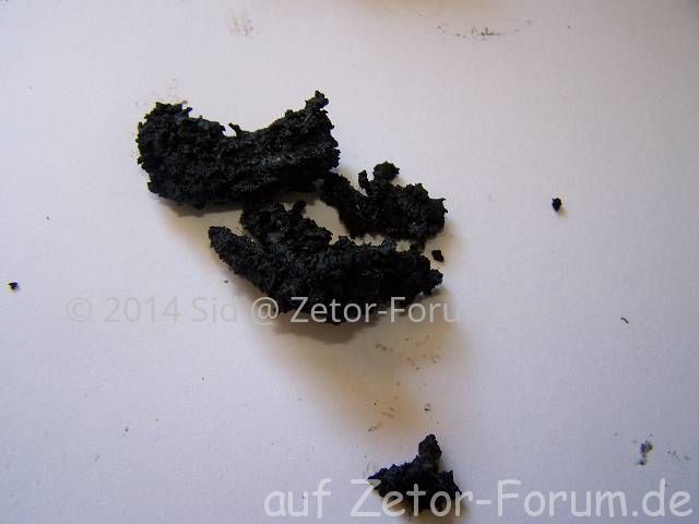

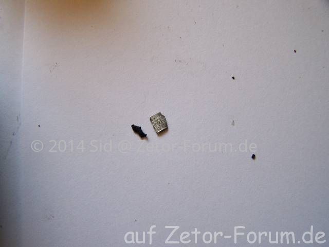

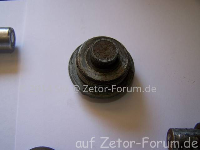

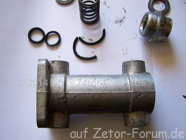

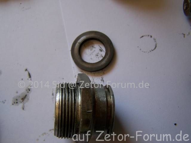

Hallo

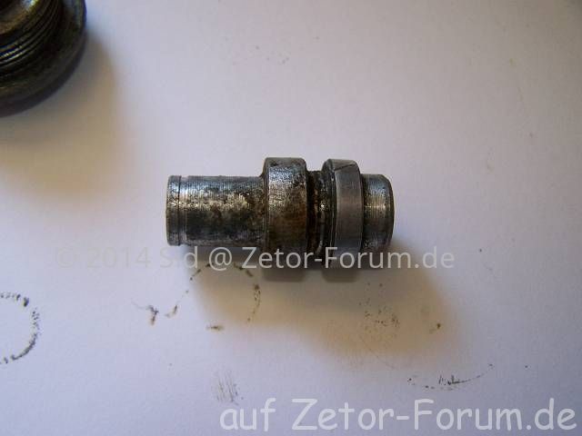

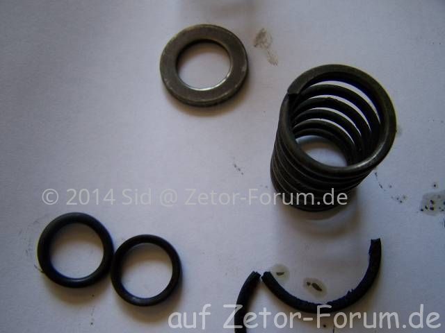

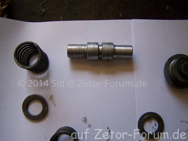

ich hab auch noch was zu den thema da ich meine Luftbremse wieder gängig machen wollte aber als ich aufs pedal getreten hab ist nichts passiert also hab ich mal den Druckausgleicher auseinnander genommenanach hab ich mich auch nicht mehr gewundert warum das nicht ging! :
Top Fotos...
Tja - schaut nach nem typischen NBR Alterungsverschleiß aus. Bekommst du die Einzelteile?
Hab ich schon wieder zusammen gebaut und jetzt funktionierts auch wies soll
