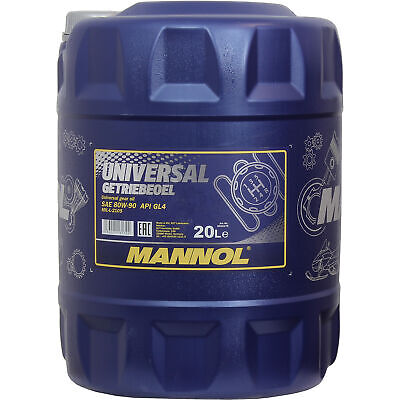

Gibt es von Mannol auch was fürs 5211 Getriebe
Super Dankeschön
Im Schaltgetriebe beim 5211 auf jeden Fall KEIN GL5 verwenden! Gilt für alle UR1 Schaltgetriebe mit Teilynchronisierung...
