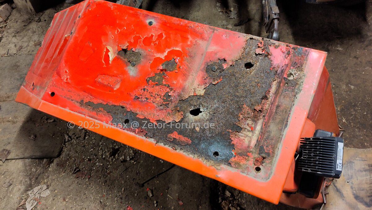

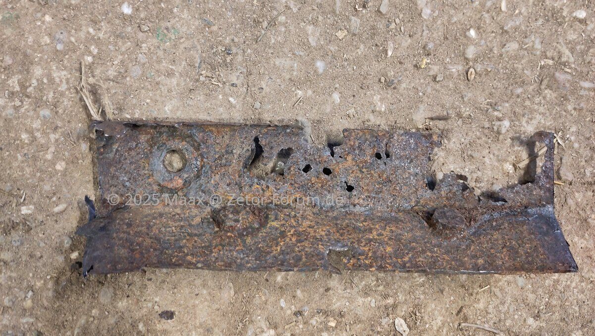

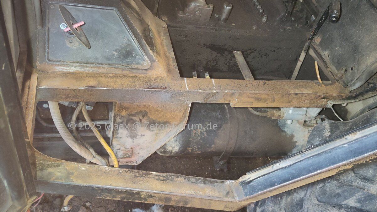

Heute Batteriekasten und Kotflügel hinten rechts abgebaut ... du meine Güte ... der Rost ist weiter fortgeschritten als gedacht:
Also: Der Batteriekasten ist hinüber und ich denke mal der Kotflügel auch. Der Rahmen der Kabine ist auch angegriffen, aber damit lässt sich arbeiten.
Plan ist erstmal den Rahmen zu entrosten, abgebrochene Schrauben ausbohren, diverse Schweißarbeiten.
Mühsam ernährt sich das Eichhörnchen.
Och ... das hab ich auch hinter mir am 5011. Machs einmal ordentlich, dann hast Ruhe.
Batteriekasten gibts ja neu in guter Qualität zu kaufen, Radkästen halt neu und dann viel Augenmerk auf die Abdichtung, Kabine halt entrosten und dann einmal wieder Grund rein bringen. Wird schon.

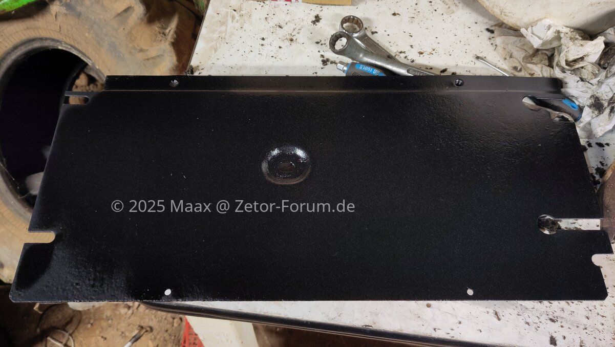

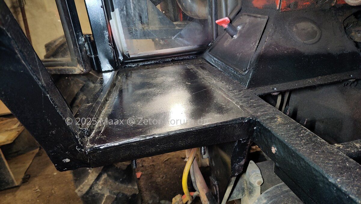

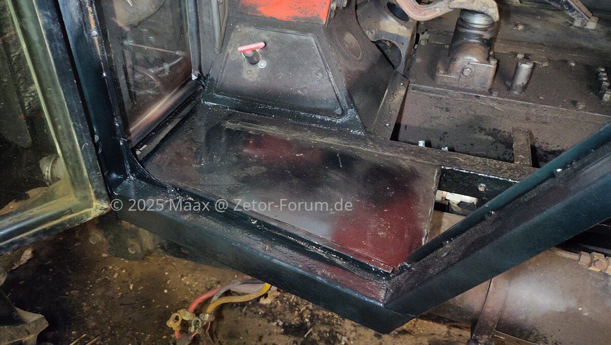

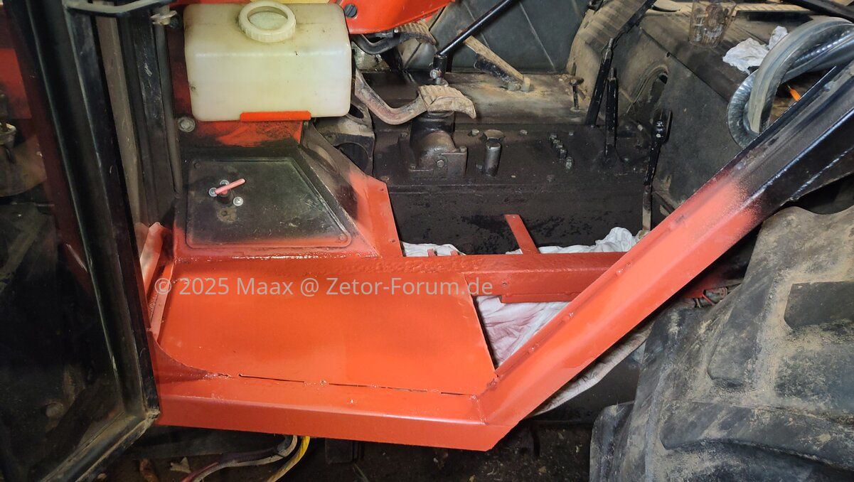

Update vom 3340:
Kabinenboden und die Strebe, welche den Batteriekasten hält, ersetzt. Habe auch alles verfugt, damit sich keine Nässe stauen kann und es wieder anfängt mit rosten.
Alles mit Rostumwandler, Grundierung und 2 Schichten Farbe lackiert. Den Farbton habe ich leider nicht getroffen, da es weder das Schwarz-Grün noch Schwarz ist, aber das sehe ich nicht so ernst. Wichtig ist nur, dass sie hält und es nicht so schnell wieder rostet.

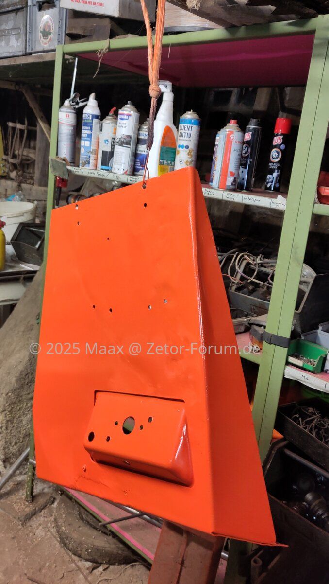

Auch den hinteren Spritzschutz habe ich gerichtet, geflickt und lackiert. Kein Meisterwerk, aber Spachtelmasse kann man sich sparen, da man gern mal irgendwo aneckt und die dann eh wieder abplatzt.
Irgendwann kann ich auch mal neue ran stecken.

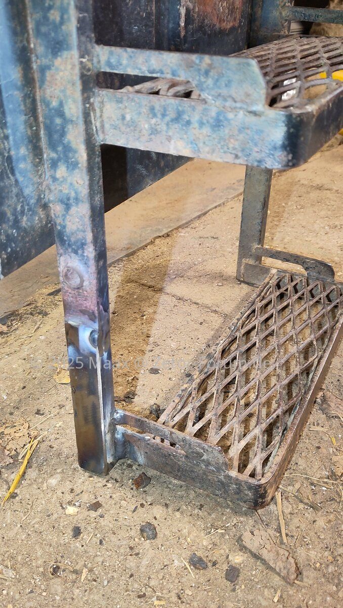

Auch der Einstieg sah bessere Tage. Den einen Holm musste ich ersetzen, war aber auch schnell getan. Auch dieser wird frische Farbe sehen.
Ziel dieser Instandsetzung ist es, vielleicht keine perfekt restaurierte Maschine zu haben, aber sie soll Funktionieren und aus der Ferne glatt aussehen, bedeutet kein Rost und keine Rostlöcher. Sie soll technisch voll funktionsfähig sein, um in Zukunft in unserer Nebenerwerbslandwirtschaft Hubladerarbeiten zu erledigen und auch am 2,4m Kuhn Mähwerk zu laufen.

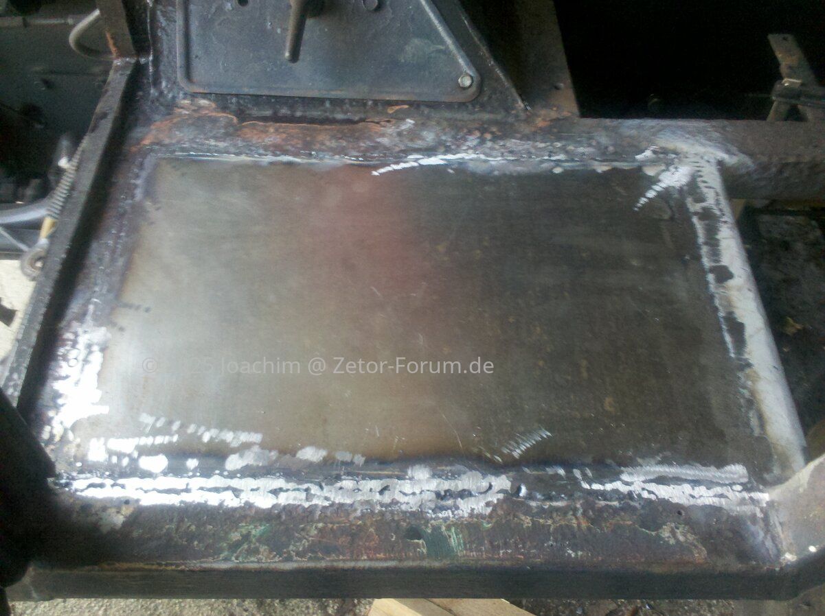

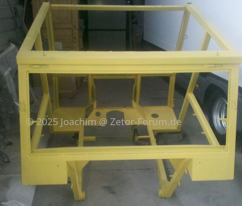

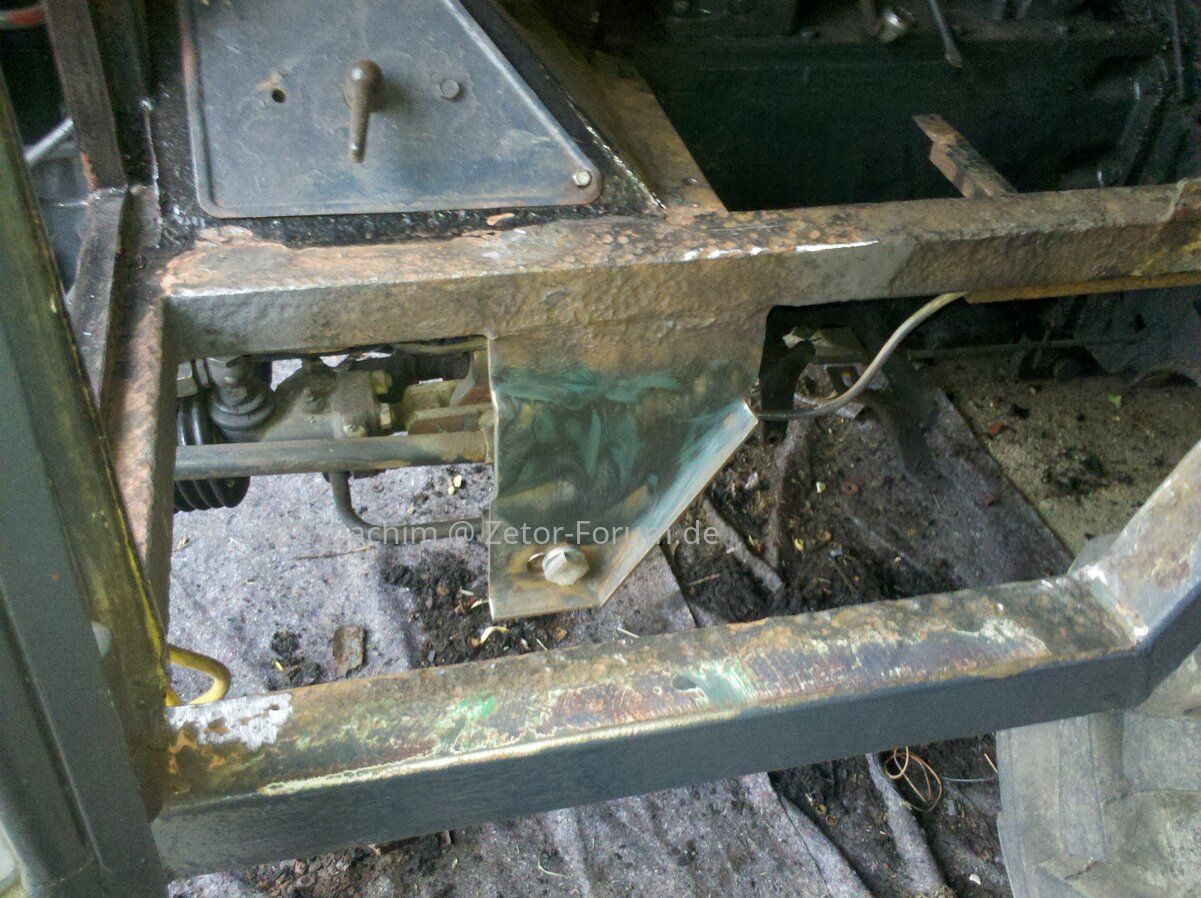

.... ich hab das fast gleiche Foto vor 13 Jahren gemacht.
Und freilich auch repariert - bleibt ja nichts anderes über...
Hab die Hütte damals dann doch komplett abgenommen um an jede Stelle mit Rost zu kommen und dann strahlen und nach dem schweißen lackieren zu lassen.
Der Lack war bei Zetor Traktoren zeitweise halt doch recht dünn aufgetragen, so dass sich da Rost gut einnisten konnte.
