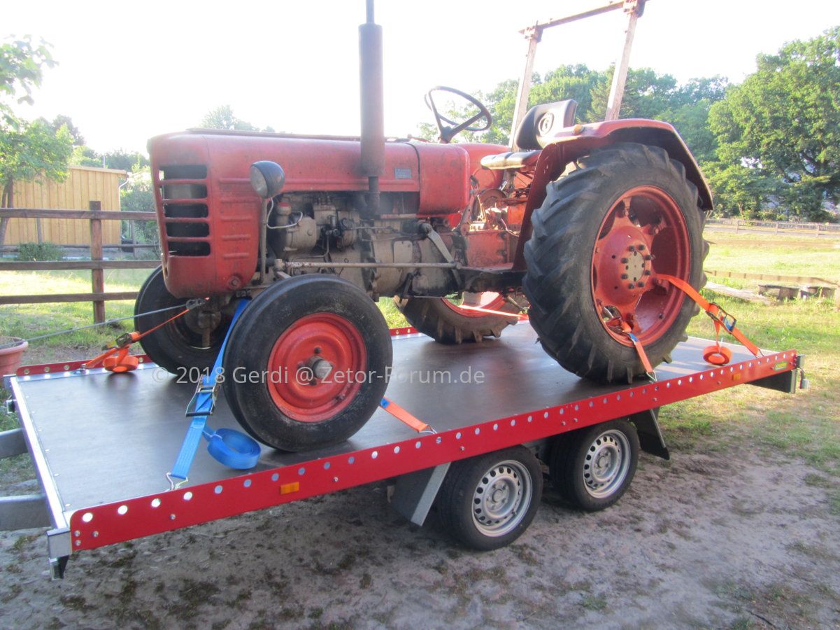

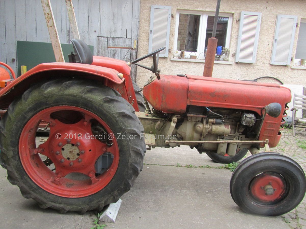

Guten Tag liebe Zetor-Gemeinde,
ich wohne südlich von Mainz in Rheinhessen und bin seit letztem Wochenende auch ein stolzer Zetor-Besitzer. Es handelt sich um einen 3011 mit der SN 63638. Der Schlepper stand die meißte Zeit seines Lebens auf der Weide bei einem Hof in der Nähe von Groningen (NL) und die letzten zehn Jahre auf einem Hof nördlich von Bremen. Glückliche Umstände haben dazu geführt, dass ich das gute Stück zu einem Freundschaftspreis von meinem Schwager übernehmen konnte. Leider hat der Zahn der Zeit schon reichlich an der Substanz genagt, so dass Einiges zu erledigen ist. Da das Gerät weder in D, noch NL angemeldet war steht wohl eine Vollabnahme im Raum. Einer der vorderen Reifen (6.00-16), sowie beide Hinterreifen (12.4 / 11-32) sind fällig. Ich habe im Netz gesehen, dass man die Vorderen für ca. 50 € und die Hinteren für jeweils 250 € bekommt. Ansonsten werde ich mich im Laufe der Zeit von vorne nach hinten durcharbeiten. Ich habe ihn noch nicht angehoben, aber ich denke die vorderen Radlager (muss man die ziehen, oder kann man die auch ausdrücken?) sind fällig, sowie die Kugelköpfe an den Lenkstangen.
Auf der Liste stehen noch (angelehnt an die Vollabnahme):
- Spiel der Lenkung,
- Bremse,
- Handbremse (funktioniert nicht ),
- Beleuchtung (braucht der für die Abnahme den Warnblinker ??),
Immerhin der Moror läuft ordentlich und das Getriebe scheint zu funktionieren. Allerdings süfft es auf Höhe der Fußbleche eine schöne, geschmeidige Suspension heraus. Anscheinend ist im Laufe der Zeit Wasser ins Getriebe gekommen (Übel, übel, übel...!!!).
Naja Eins nach dem Anderen. Ich freue mich über Tipps und Anregungen!
Beste Grüße!

Reifen - auch wenn es ( wie fast immer ) mal wieder ums Geld geht, ich seh bei dir Wiesen im Hintergrund und vermute, der Zetor soll da auch mal drauf arbeiten? Wenn du außerdem keinen Wald hast und somit keine Waldarbeit ansteht, dann überleg dir, vielleicht doch in Radialreifen für hinten zu investieren.
Warum? Im Gegensatz zu Diagonalreifen kannst du Radialreifen mit deutlich abgesenktem Luftdruck fahren, ohne das die Schaden nehmen, das schont dann die Wiese und vor allem deinen Rücken. Auch fahren sich Radialreifen auf der Straße besser.
Aber ja, sie sind auch teils fast doppelt so teuer - eine neue Wirbelsäule ist wohl dennoch unbezahlbar.
Die Kugelköpfe sollten kein Problem sein, die gibts neu - wenn die Manschetten der Kugelköpfe noch halbwegs ok sind, dann hebt die gut auf. Es gibt nur noch Nachbau-Qualität und die ist bei Gummi-Teilen leider nicht so dolle was deren Haltbarkeit angeht.
Die Radnabe wird von einer Zentralmutter (Splint gesichert) gehalten. Am besten aufbocken, Rad abbauen, dann die Radnaben vom Achschenkelbolzen lösen und nun im Schraubstock die Fettkappe abdrehen, Splint raus, Mutter ab und mit etwas Nachdruck die Radachse heraus drücken. Nun kannst du das hoffentlich vorhandene Fett heraus wischen und dann die Radlager austreiben... so im groben geht das.

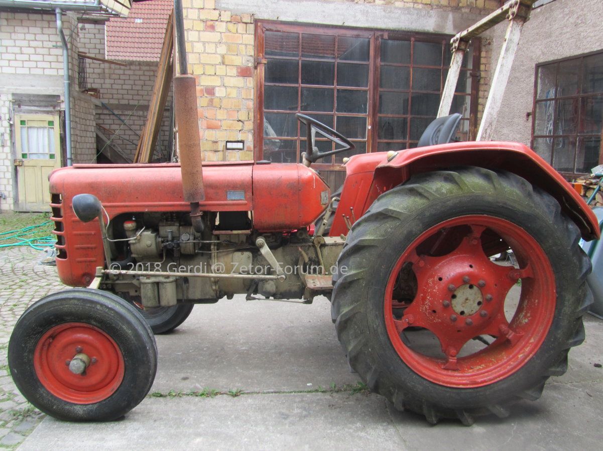

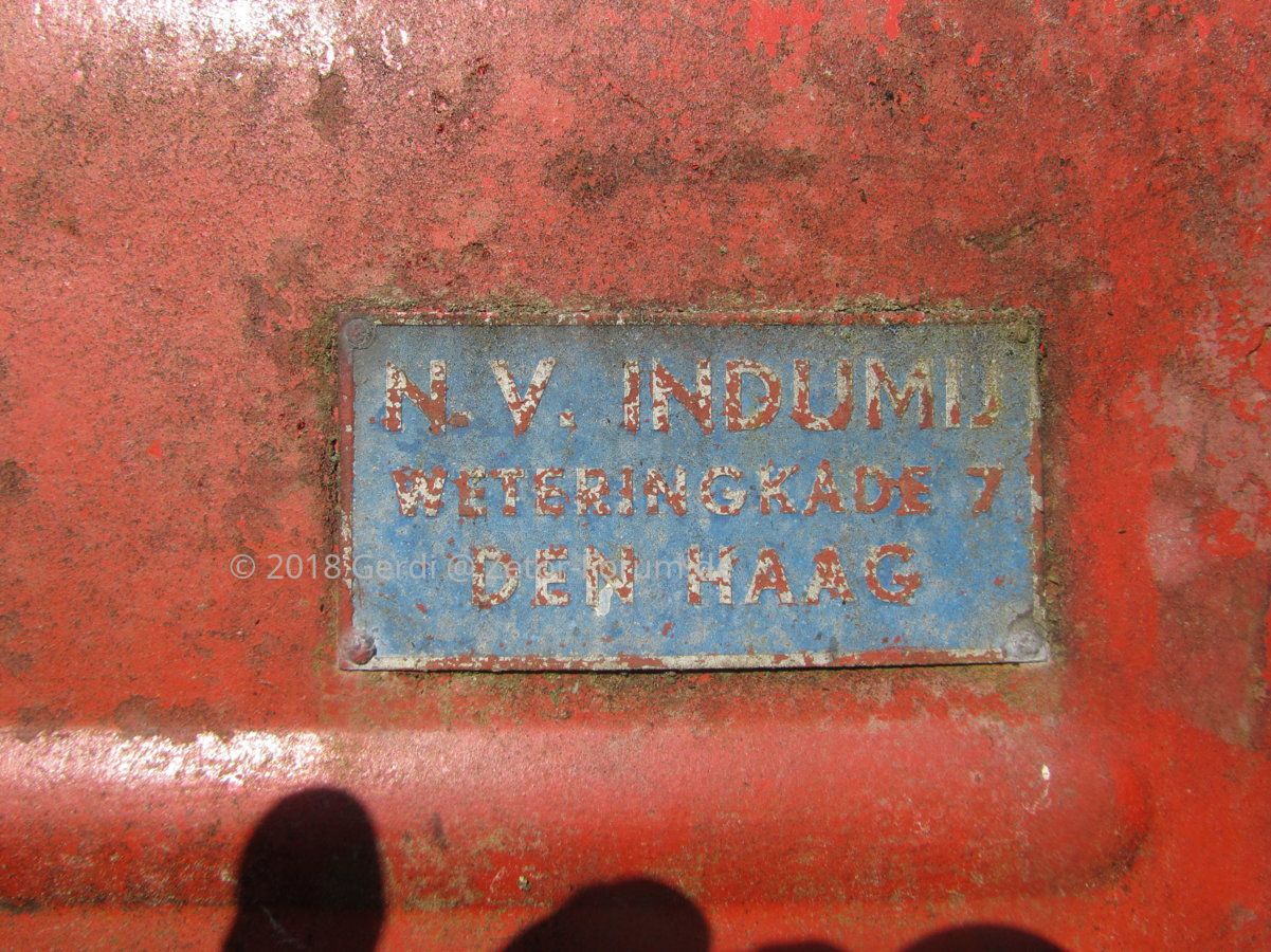

So zum heutigen Abschluss noch ein Foto von der Haube, bzw. vom Lebenslauf meines Schleppers:
Viele Grüße aus Rheinhessen
Alex

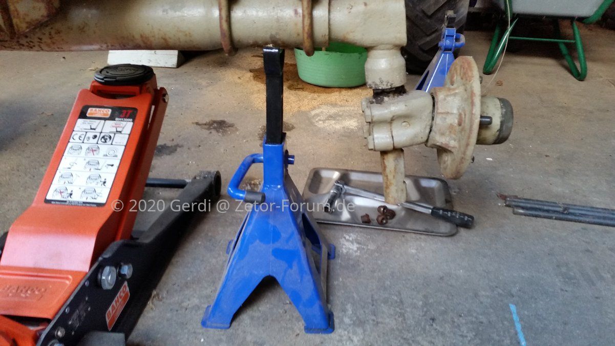

Gut Ding will Weile haben - heute habe ich tatsächlich angefangen.
Habe erstmal das vordere, linke Rad getauscht, da ich eine Ersatzfelge habe mit neuem Reifen.
Hierbei habe ich festgestellt, dass dort 2x Spiel auftritt - daher am Achsschenkelbolzen (links) und am Radlager (links):
Ich nehme mal an, der Sachverständige - volkstümlich auch "TÜV-Prüfer" genannt - sieht beide Varianten dieses "Spiels" nicht so gerne.
Im Ersatzteilkatalog habe ich gefunden:
- Achsschenkelbolzenbuchse, Nr.(95 3402) (4x),
- Lager 51107, Nr.(97 1507) (2x),
und für das Rad
- Lager 32208, Nr. (97 1403) (2x).
Macht es Sinn die verschiedenen Ringe / Dichtungsringe mitzubestellen - beim Tausch werden diese doch ggf. gehimmelt?
Ich habe eine hydraulische Presse - bin ich (nach dem zweiten Bier) auf dem richtigen Weg?
Freue mich über Antworten, vielen Dank und Grüße!
Ja, es macht Sinn.
Aber die Radlager könnte man auch erstmal einstellen, statt gleich zu tauschen. Es sind ja je 2 Schrägrollenlager, und daher leicht nachstellbar.
Die Buchsen für den Achsschenkel sind orig. Plastebuchsen.
Falls du Teile brauchst: Ersatzteilhandel Weisse:
