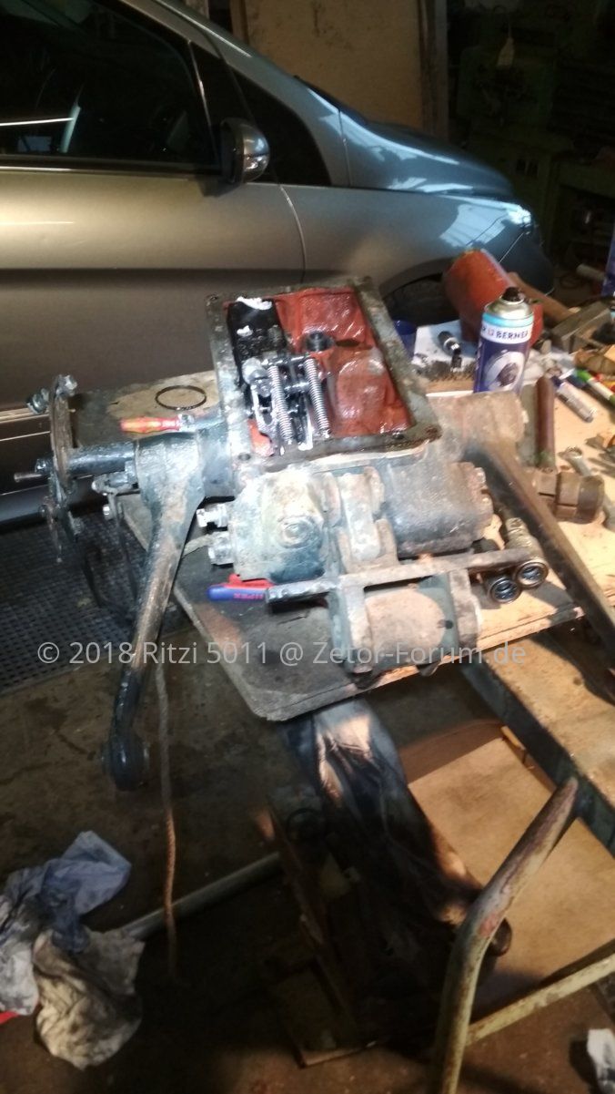

Hallo Zetorgemeinde,
bin gerade dran meine Hydraulik zu reparieren, sie hatte kaum noch kraft und konnte den druck nicht halten.
kann mir jemand sagen was man an dem Langloch Bild1 neben der Hubwelle einstellen kann? die Schraube war nämlich locker. bei jeder Bewegung des hebels für die Hydraulik hat sich die ganze aparatur im Langloch hin und her bewegt.
Bild 1
ist der Kolben noch zu gebrauchen?
der Zylinder hat schon auch gute Riefen, leider kein Bild vorhanden.
Ich hab mir gedacht ich setze einen neuen Zylinder mit neuem Kolben ein. ich möchte vermeiden das ich die ganze Prozedur öfters wiederholen muss nur weil ich am falschen fleck gespart hätte.
Stell den Bock auf Mittelstellung ein. Das ist für die Feinjustierung des Hubwerks, da kann ich dir ggf. gern genaueres ablichten aus dem Handbuch der Zetormatic. Aber Mittelstellung ist zu 99,9% absolut korrekt. Sichere die Schrauben bitte mit Sicherungsringen und Flüssigdichtung (Mittelfest).
Die Riefen am Kolben machen meist keine Probleme (kann man meist mit feinstem Schleifpapier und Öl nass wieder glatt schleifen wobei nur nur abstehende Sachen stören, Riefen eher nicht!) - problematisch können Riefen im Zylinder sein, wenn die problemlos mit dem Finder erfühlbar sein sollten. Dann müsste man den Zylinder neu Hohnen. Was meist finanziell nicht lohnt, wenn man es nicht selber machen kann.
Teile könntest du auch bei mir bekommen (Ersatzteilhandel Weisse) - einfach eine PN, Email, WhatsApp schreiben oder anrufen (0174 24 888 42). Die nötigen Teile habe ich auch auf Lager.
PS. Wechsel bei der Gelegenheit doch auch gleich wenigstens die äußeren Dichtringe der Hubwelle mit, jetzt kommst du da schön ran.
Hallo Joachim,
vielen dank für die schnelle hilfe, hab die Riefen raus gekrigt, waren Gott sei dank nicht so groß. Sah schlimmer aus als es war.
wenn du mir noch die Sache vom Zetormatic Handbuch ablichten könntest wäre ich dir sehr dankbar.
habe heute auch schon mal die beiden O-Ringe 14x2,3 vom Hydrauliker in die Übergangsbuchse eingebaut, die sind aber schon ordentlich stramm, hab die Buchse dann fast nicht in den Steuerblock bekommen. ein O-Ring ist leider drauf gegangen. ich hatte glücklicherweise noch ein paar auf Reserve geholt.
Gibt's da zufällig auch ein Trick damit die nicht kaputt gehen beim einbauen.

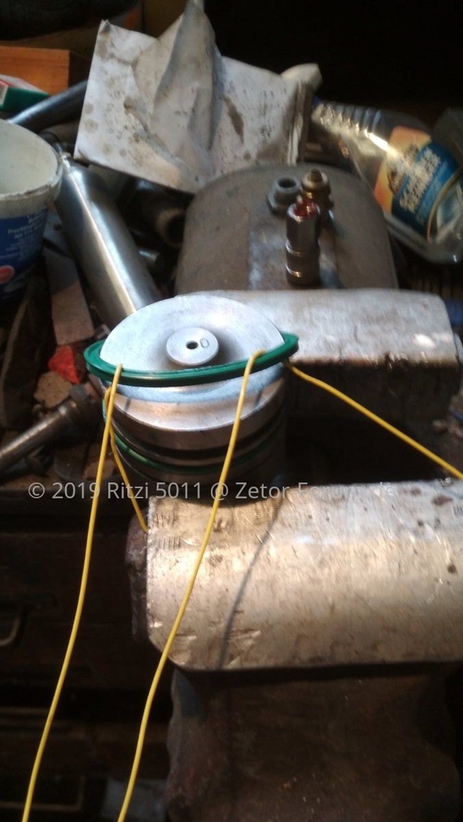

Hab die Dichtungen von Hand nicht drauf gekriegt bin fast verzweifelt...
da ich kein passendes aufziehwerkzeug hatte musste ne andere Lösung her.
mit dem Prinzip wie man scheiben in Gummidichtungen einsetzt hats perfekt geklappt. Mit nem Isolierten flexiblen Draht und nem Schraubstock ein Arbeitsaufwand von ca. 2 min bis beide Dichtungen am richtigen Ort sitzen. Dichtung in die Nut einhängen, kurzer ruck am Draht und die Dichtung sitzt. Die Dichtung leiert auch nicht aus da es wirklich nur ein kurzer Augenblick ist wo sie gedehnt wird. In der Nut zieht sie sich dann sofort wieder zusammen.
Kein Stück Weißblech? Ne Futterdose oder so zur Hand? Wir haben die grünen oder blauen Dichtringe zuletzt einfach mit den Fingern drüber gezogen, was bisher auch nie Probleme machte und ohne den Kolben einzuspannen klappt, wenn man früh mal statt der Kornflakes in die Wurst gebissen hat.
glaub mir an der wurst im Frühstück hats nicht gefehlt nur an der anzahl handen die ich habe 2 waren einfach zu wenig oder hast du mehr davon
Den Zylinder mit dem offenen Ende gegen die Brust abstützen - und dann mit beiden Händen drüber ziehen. Ich weiß, geht strafff mit drei F.
