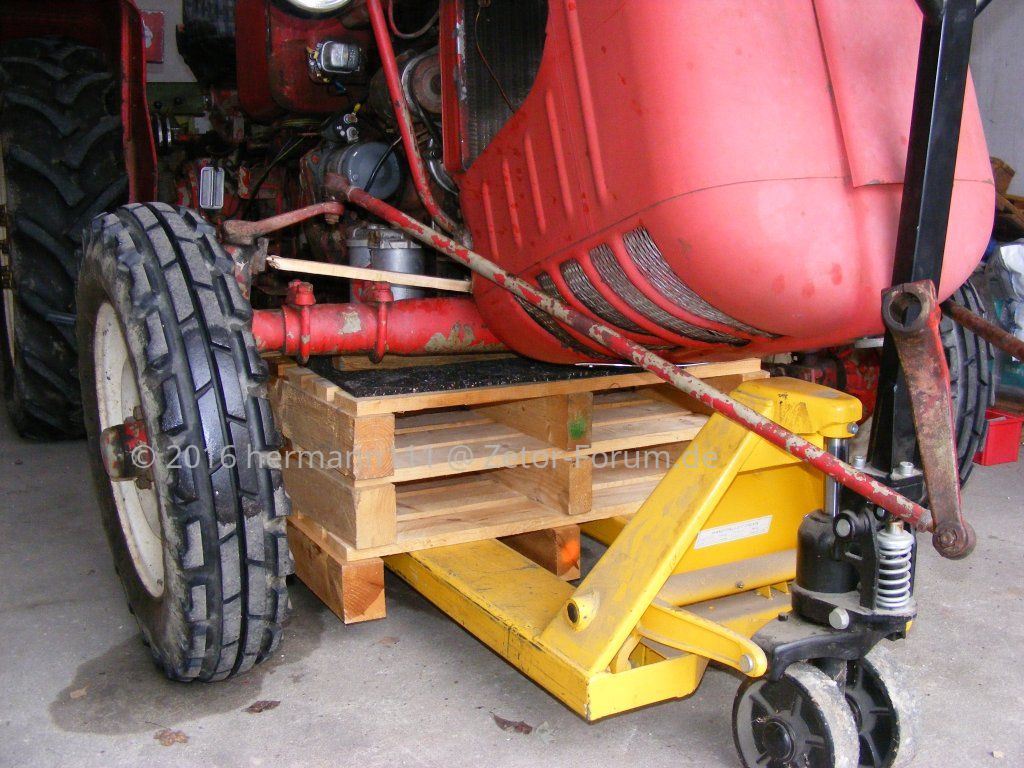

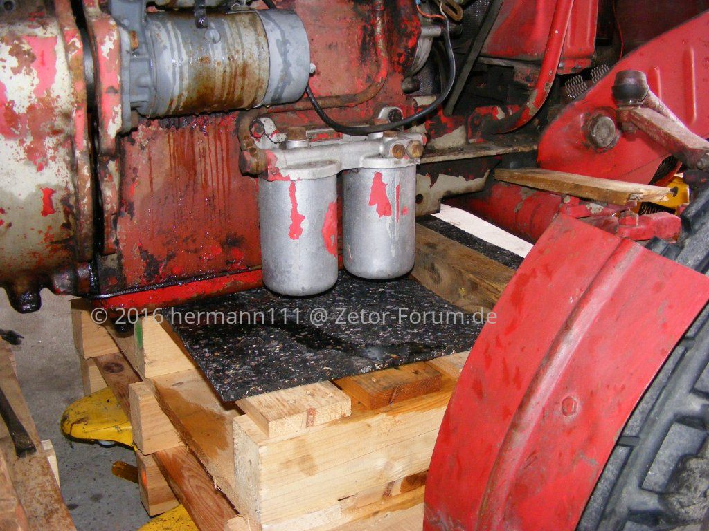

Etwas Zweifel hab ich beim Aufbocken. Hinterteil hab ich auf den Wagenheber gestellt - müßte halten, das Vorderteil steht mit der Ölwanne auf Paletten, Vorderachse ist zwar mit Holz festgekeilt aber weil die Ölwanne nicht gerade ist, weiß ich nicht ob das so hält. Ich denke ich werd seitlich noch ein paar Keile setzen. Hoffentlich passt auch noch der Schwerpunkt vom Vorderteil. Nicht daß mir der Gute noch nach irgendeiner Seite abkippt.

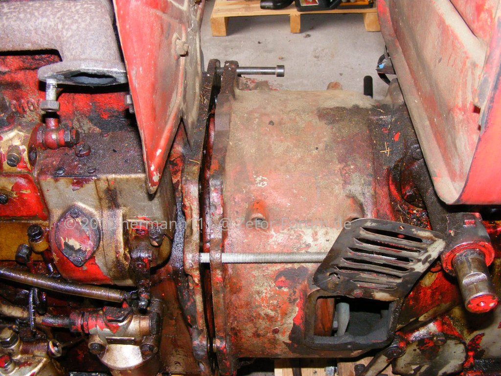

Zuerst wollte er nicht auseinandergehen, kam aber doch noch. ich hab ihn soweit auseinandergezogen wie die Sicherungsstange hergegeben hat, morgen gehts weiter.

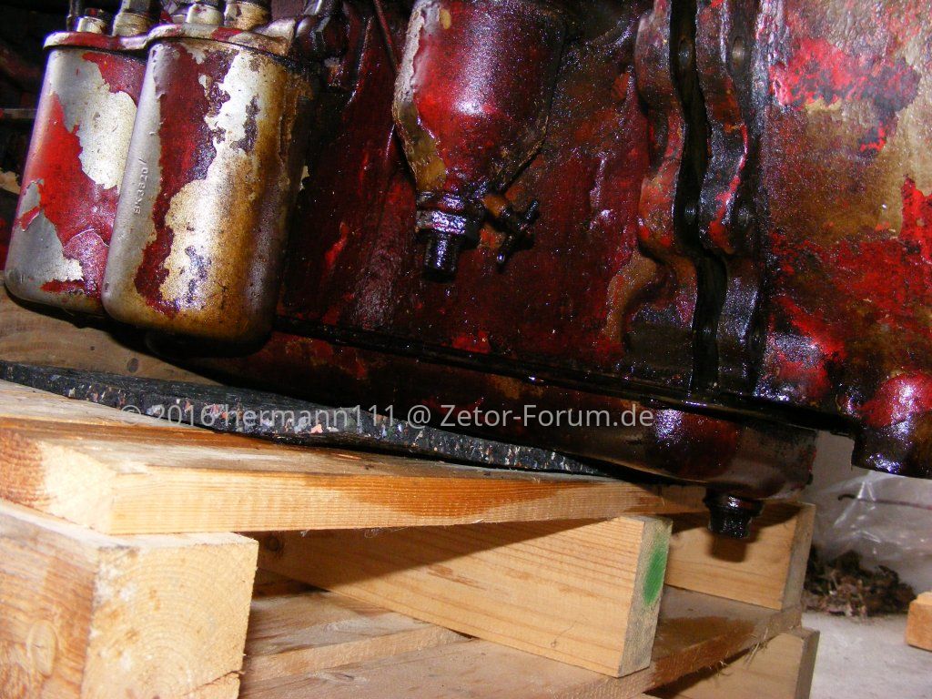

Wenn du die Forderachse sicher verkeilt hast kann kaum noch was schief gehen. Ich hab meinen aber auch unter den hintersten Schrauben der Ölwanne mit unterlegten Hölzern noch bisl stabiler abgefangen, ich Han der Ölwanne nicht getraut, die ist beim 5011 aus Alu.
@hermann111
vielleicht wäre es besser gewesen die Haube abzubauen, wenn doch mal was ins rutschen kommt dann hast du u.U. einen Knick drin.
Zu diversen Reinigungsarbeiten kommst du ohne Haube auch besser ran.
...das hab ich mir auch gleich gedacht.
Möchte mich nicht wichtig machen deswegen hab ich mich nicht getraut das zu schreiben .
Weil ich jetzt schon mal dabei bin, die Lenkstange und der Lenkhebel wären mir dort auch nicht gut abgelegt.
Ich würde die Haube auf jeden Fall abbauen.
Sind doch nur 2 Befestigungspunkte. Wenn du dir aus welchen Gründen auch immer die Haube verbiegst oder anderweitig beschädigst dann ärgerst du dich richtig.
Ich sags mal so, wenn der verkeilt ist, kippt der auch nicht. Im Gegenteil ich hatte Mühe die Keile am Ende raus zu bekommen, war Hartholz.
Aber er stand absolut stabil, hab den Vorderkarren aus Platzgründen so durch die halbe Scheune gezerrt. Und der Boden ist nicht der beste. Aber die deutlich besseren Laufrollen des Hubwagens gegenüber dem Kran, haben gut möglich gemacht.
Ach man... Jeder wie er mag, wie sagt man - ob blond, ob braun, egal ich liebe alle Frauen...
Jetzt wo ich die Bilder nochmal angeschaut hab... Der 5011 hat ne günstigere Vorderachsbauform. Vergleicht mal, das könnte unsere unterschiedlichen Ansichten schon ein Stück weit erklären.
Die vom 5011 ist unten flach und absolut gerade. Ihm seine hier ist rund, und deine Dettl ist gefedert. Das kann schon bisl was ausmachen denke ich.
Die Ölwanne am 50 super ist aus Blech, dazu noch trapezförmig nach allen Seiten ausgestellt, die Auflagefläche nach allen Seiten etwa 4cm, das ist zu unsicher. Deshalb aufgehängt. Du hast es gesagt: "Jeder wie er mag." Gut.
Dettl
So, etwas Mut zum Risiko und einige Keile (Wald muß jetzt eben warten) weiter ist die Hürde überwunden. Steht tatsächlich sehr stabil. Ich möcht jetzt zwar keine Hubwagenrennen fahren aber arbeiten läßt sich doch mit gutem Gefühl.

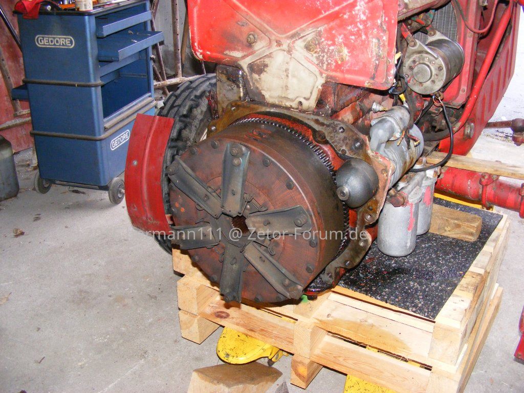

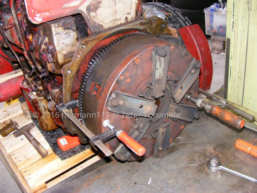

Vor Lösen der letzten beiden Schrauben hab ich den Automaten mit zwei Schraubzwingen vorgespannt, ist ja etwas Druck dahinter. So läßt sich der Federdruck sanft und gezielt abbauen. Die Demontage des Automaten erfolgte wieder mit Hilfe von Schraubzwingen.

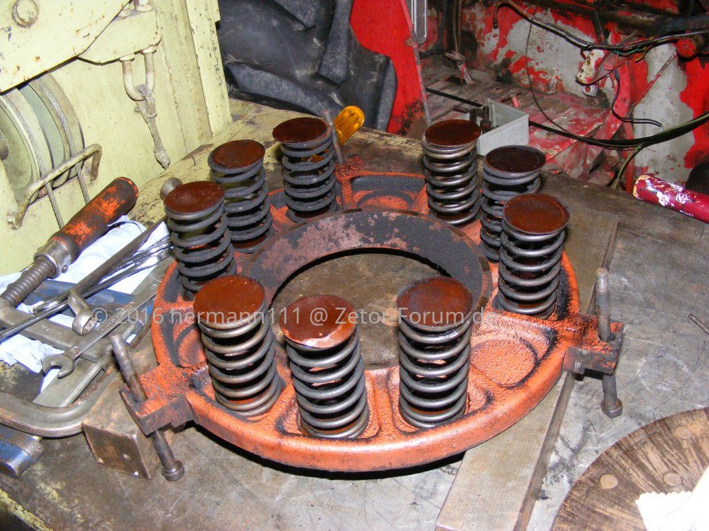

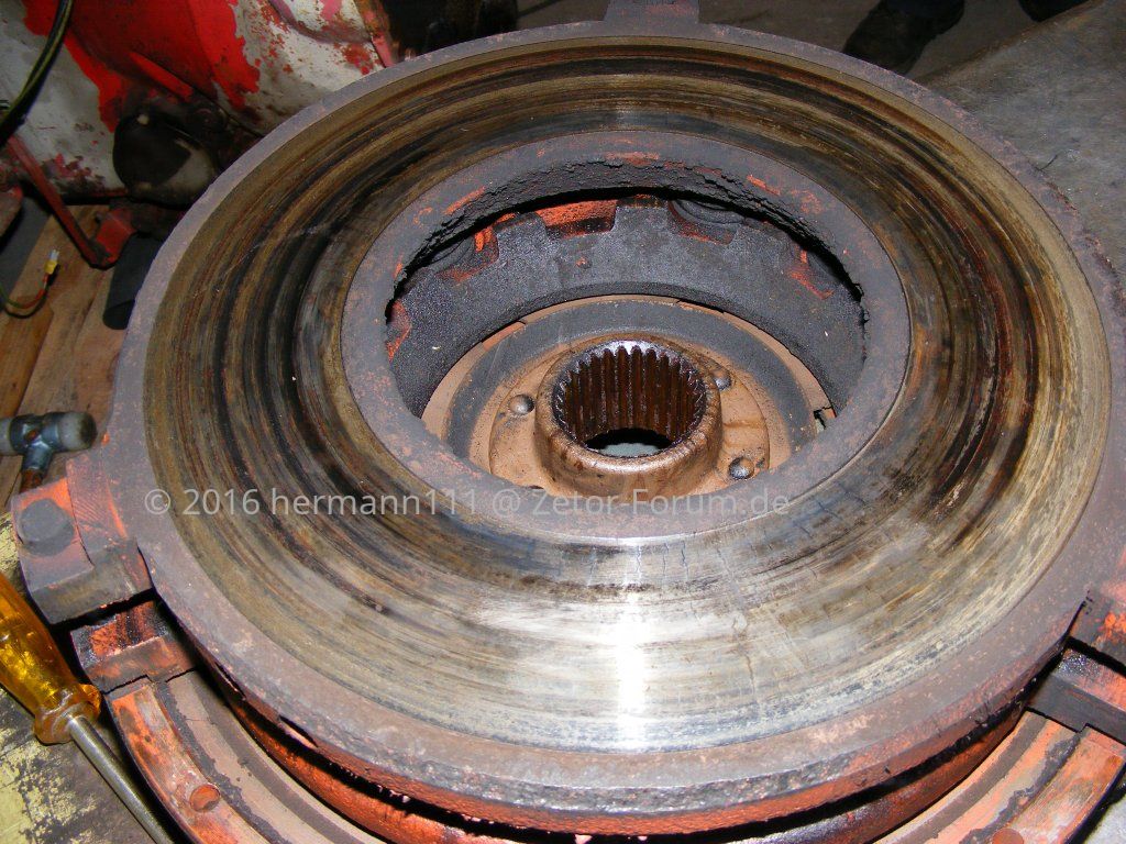

Fazit des heutigen Tages: Schwungmasse ist noch akzeptabel, Reibscheibe und Andruckplatte sind im Eimer. Die Zapfwellenkupplung ist fast noch neu, außer Reinigen ist das in Ordnung. Die Druckfedern sollten zwar neu aber hier als Hinweis für den Lieferanten: Die neuen Federn sind zu kurz, außerdem hat der 3011 nicht nur 6 sondern 9 Federn verbaut.

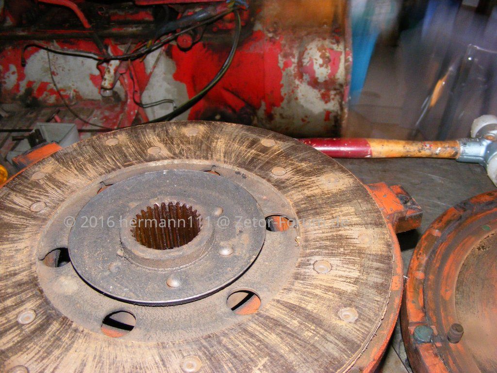

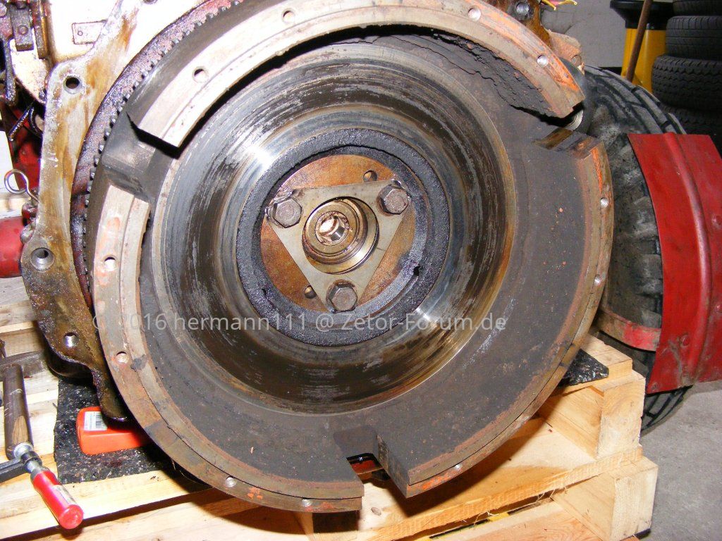

Schwungmasse:
Also ich sehe da ein ungleiches Tragbild, viele Risse durch viel Hitze von schleifender Kupplung und vor allem einen deutlichen Einlaufrand außen um das Tragbild herum. Gleiches gilt für die Druckplatte der Fahrkupplung. Die neue Kupplungsscheibe wird so wohl nicht ihrer maximale Lebensdauer erreichen, schlimmsten falls wird er bockig sein beim einkuppeln, frag mal Karsten der hat das erst beim 5011 durch.
Die Fahrkupplungsscheibe ist hin, da hast du absolut Recht. die Kupplungsscheibe schaut noch fast wie neu aus, wenn die Verzahnung ok ist, lass sie drinne, logo.
9 Federn, korrekt - der 2011 hat 6 der 4011 12 davon. Da ist er wohl in der Zeile verrutscht. Was die Federn ansich angeht, ich meine je 6 Hauptwindungen zu zählen, die neuen sind nur "kürzer" was am Anpressdruck nicht negativ auffallen muss, ich würde daher meinen die sind schon korrekt nur 3 zu wenig. Kann ich deinem Lieferanten vermutlich morgen beim Tee brüh warm unter die Nase reiben.
Auch wenn du die Köpfe überholst, wirst du zu 99% nicht die exakte gleiche Federlänge bekommen. Wichtig ist das sie im vorkomprimierten Zustand den gleichen oder etwas mehr Druck aufbauen und das würde ich jetzt einfach mal annehmen wollen. Ich denke gerne positiv...

Auch wenn die Schwungscheibe einiges zu Buche schlägt aber die solltest du tauschen wenn schonmal alles auseinander ist.
Denn es besteht die Gefahr das du dir deine neue Kupplungsscheibe schneller abradierst als es die Grenznutzungsdauer vorsieht.
Wenn das Teil schonmal ab ist kannste gleich den KW Simmerring mit machen
Und Pilotlager...
