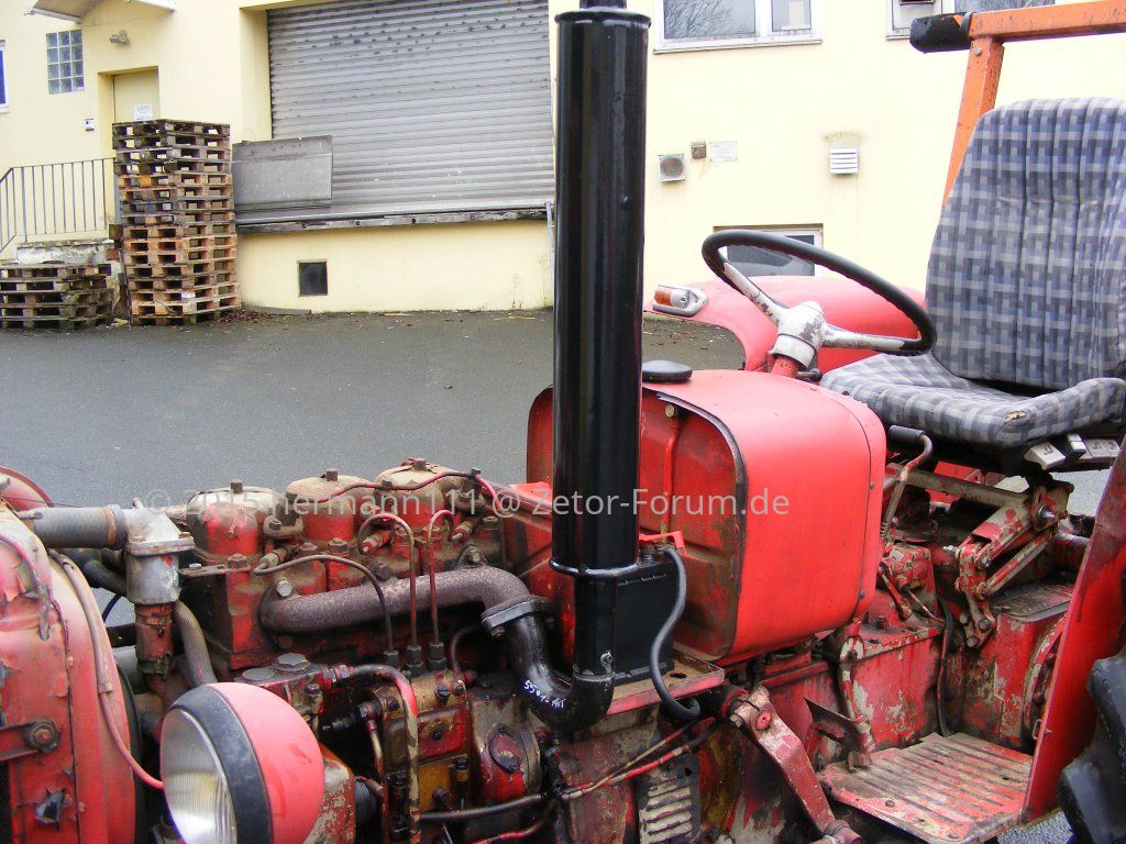

So Auspuff ist erledigt. Was mir jedoch aufgefallen ist: Am meuen Auspuffknie ist unten ein kleines Loch wo Abgase rauskommen. Ich denke mal das ist so gewollt, wenns oben in den Auspuff reinregnet muß ja das Wasser irgendwo wieder raus. Ich mach ja aber eine Klappe oben drauf, da kann das Loch ja eigentlich zu??
Jetzt sind mir aber noch einige andere Sachen aufgefallen: Am Kühlerverschluß ist ein Loch, daneben ist ein Röhrchen, das passt genau dahin. Kann man doch sicher weichlöten?

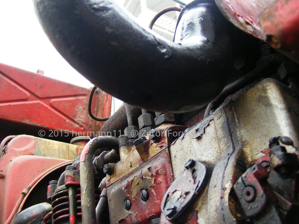

Den Dekompressor hab ich auch gefunden, außer dem Hebel und der Öse ist aber sonst nix mehr davon übrig.
Lichtmaschine ist auch kaputt, es lassen sich an den Anschlüssen nur noch 0,8V messen. Das könnte der Rückstrom vom Regler sein.
Hier die BilderDSCF1673.JPG DSCF1674.JPG DSCF1676.JPG DSCF1677.JPG DSCF1678.JPG DSCF1679.JPG DSCF1681.JPG
Na der sieht doch schon ganz anders aus mit dem neuen Auspuff... :like
Kleiner Tipp zu dem Loch im Knie: Bei meinem ist da ein Splint locker drin. Kopf/Öse vom Splint guckt unten raus.
Das hat den Effekt, dass Wasser immern noch raus könnte, falls es denn irgendwie rein kommt. Abgase kommen aber so gut wie keine raus...
Vielleicht eine Überlegung wert!?!

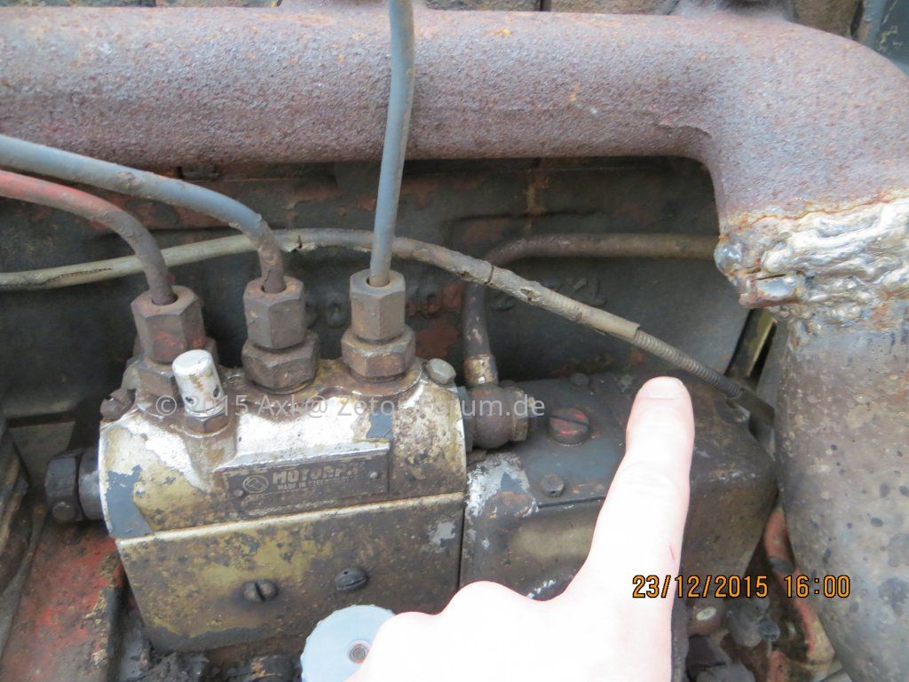

Der hat ne Dekompression? :denk2:
Mit der Lichtmaschine hast du Recht, würde ich auch so sehen. :like
Jap haben die. kleiner silberner T Griff rechts unter dem Lenkrad.
Ich bin nachher eh bei meinem Ich mach dir ein paar Fotos was außer dem Hebel noch da sein sollte.
Dekompressionshebel am Motor hatte meiner ursprünglich auch noch dran, aber ich Frage mich wozu eigentlich. Der springt doch auch bei niedrigsten Temperaturen noch an.:denk
Ok, jetzt fällt es mir wie Schuppen vor die Augen. Da gab es ja noch ne Kurbel dazu und ohne Dekompressionsanlage ist das mit dem Ankurbeln sicherlich nicht so lustig.:hehe
Stimmt... die ersten waren ja noch mit Kurbel zu haben. :like
Jap deswegen hatten die Motorhauben auch das Loch vorne.

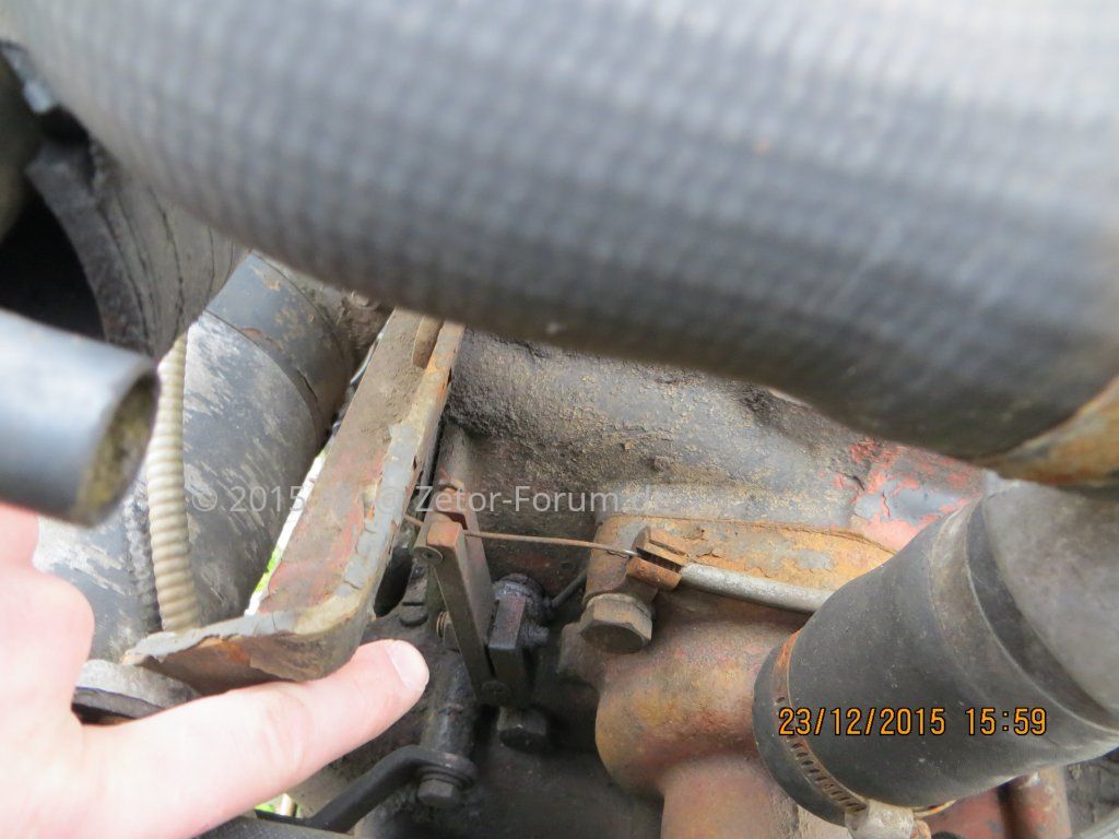

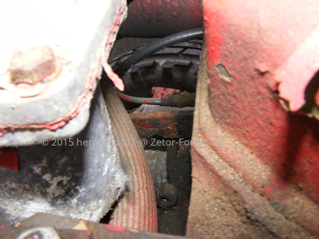

Hab mal Bilder vom Dekompressor und dem Bowdenzug dabei.
Kannst ja mal suchen was bei dir noch da ist.
Ich vermute mal es fehlt nur der Bowdenzug?
lg, Axl

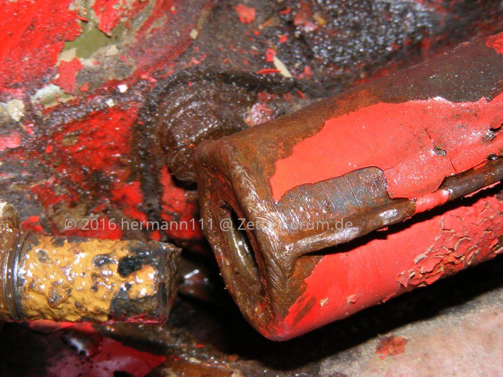

Dann mal ran ans trennen. Die Kabel hab ich einfach durchgezwickt, da kommen Steckverbinder ran, etwas problematischer war dann schon die Spritleitung. Der Absperrhahn ist im Eimer, eine Verschraubung mit Stopfen schaffte Abhilfe. Außerdem hats der Anschluß vom Fernthermometer nicht überlebt. Festgegammelt, muß wohl neu.DSCF1696.JPG DSCF1705.JPG DSCF1706.JPG
