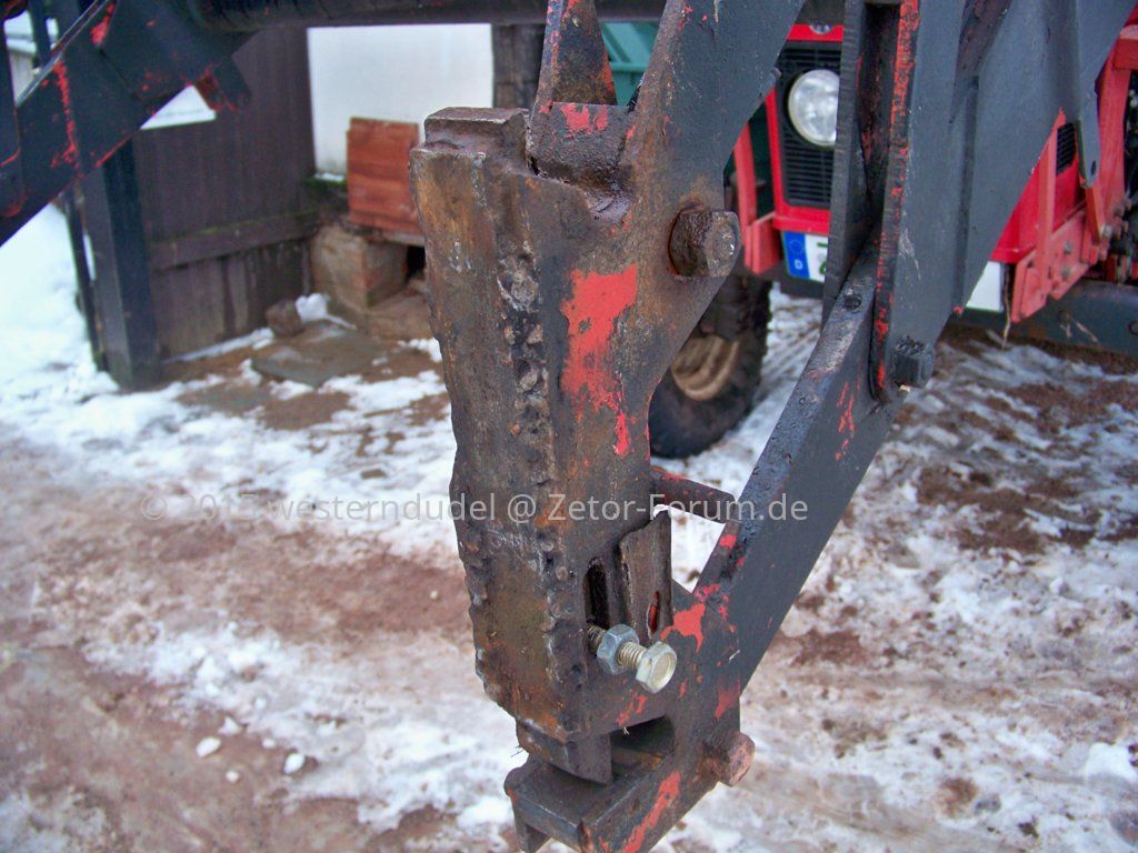

Hier noch Bild vom Frontlader

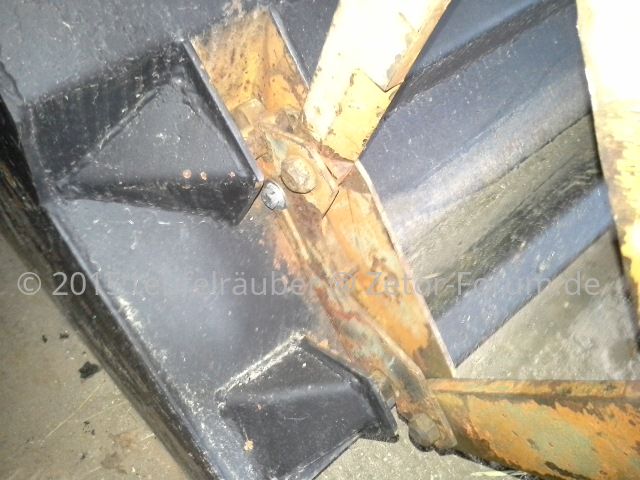

Ja ist wirklich so. Wollte sie schon umbau wie beim 18 aber dann habe icg mir hier die Bedienungsanleitung runter geladen und da war es so abgebildet also lass ich es auch so. Die Verriegelung an sich ist auch anders. Die glänzenden schraube ist die arretierung des "4kants"

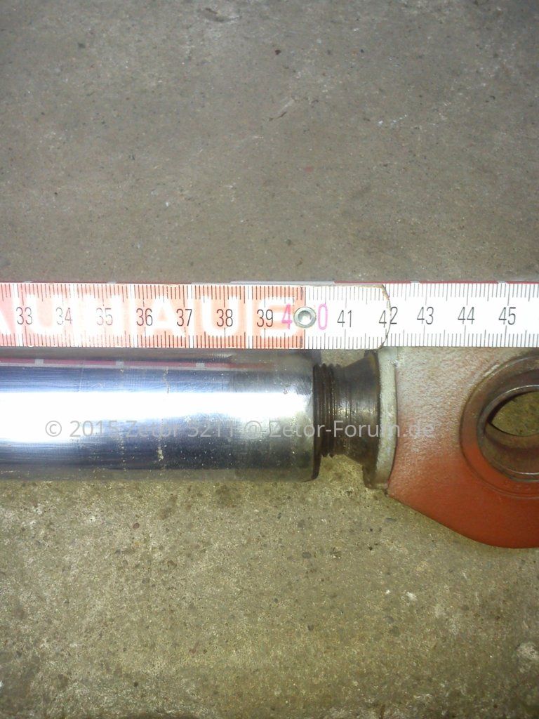

es sollten so 40 cm sein, bis ende der Kolbenstange.
Ich würde mal die Zyl. vorne an der aufnahmen, den Bolzen rausnehmen und die Zyl. ohne die Qwerstrebe ausfahren.
Entweder ist ein Zyl. innen beschädigt (Riefenbildung) so das er nich voll ausfährt , also die 40 cm nicht erreicht.
Oder ein Zyl. fährt zuweit aus, das könnte bedeuten das sich die Mutter am ende gelöst hat....das wäsen aber nicht 8 cm !!!!
das ende sieht so aus... hier ohne Mutter !
Ach ... und wie dringend ist das bei dir mit den Aufnahmen vorne??? Ich weiß noch nicht ob ich mein wieder anbaue oder mir eine Euroaufnahme anfertige .....
