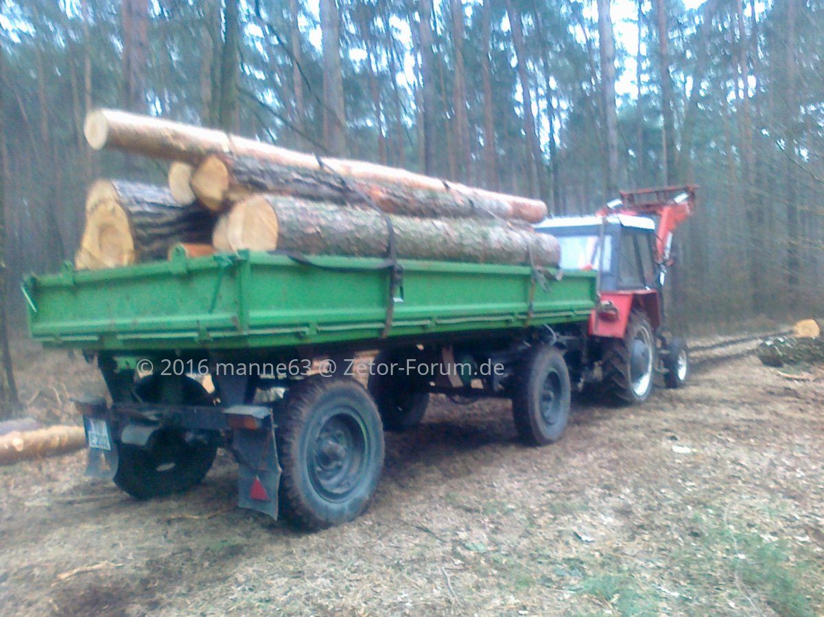

Das Bild auf der linken Seite macht für mich einen Grenzwertigen Eindruck.
Wenn ich so unterwegs bin/war, speziell wenn die Hinterräder den Bodenkontakt verlieren,ist mir immer den Schweiß aus den Poren geschossen.
Dann besuche mal nie den David bei der Arbeit...

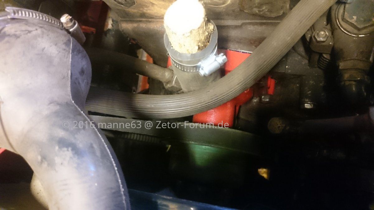

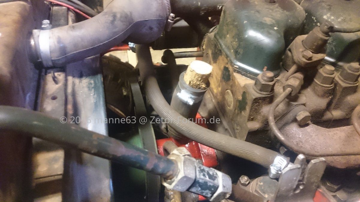

Ich habe gestern die Wasserpumpe gewechselt. Ja eigentlich vorgestern auch schon mal. Aber da habe ich eine eingebaut die ich noch da hatte. Sie hat wahrscheinlich zu lange gelegen sodas die Dichtungen zu hart oder verworfen waren. Naja beim zweiten Mal ausbauen braucht man nur 1 Drittel der Zeit. Es war in meinem Motor eine Pumpe vom 5211 verbaut. Der Anschluß für die Heizung war auf den 35mm Rohrstutzen auf gelötet. Da ich an der neuen Pumpe nicht herumlöten wollte, habe ich die Heizung wieder
an dem 22x1,5 Gewinde angeschlossen und den 35er Stutzen mit einem Stück Schlauch und einem in den Schlauch eingeschobenen Holzstopfen verschlossen. Funktioniert sieht aber Sch... aus. Ich lasse mir entweder einen Kunststoffstopfen drehen oder vielleicht finde ich mal eine Blindkappe. Wegen diesem Problem bin ich auch auf das Forum gestoßen.
Die Pumpen ohne den Anschluß scheint es nicht mehr zu geben.

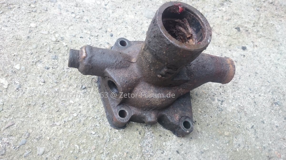

Habe jetzt mal Fotos gemacht von der Wasserpumpe.
Auf dem ersten Bild ist links der Heizungsanschluß an der Wapu zu sehen. Bild in der Mitte zeigt die alte Wapu die imTraktor verbaut war als ich ihn bekommen habe.Die Heizung war an dem angelötetem Nippel angeschlossen und das Gewinde mit einem Blindstopfen verschloßen. So war es 25 Jahre. Heizung wird allerdings auch nicht warm was aber nicht so schlimm ist. Rechtes Bild zeigt das Thermostatgehäuse teilweise. Ich verstehe nicht wie der kleine Kühlkreislauf verläuft (bei geschlossenem Thermostat).

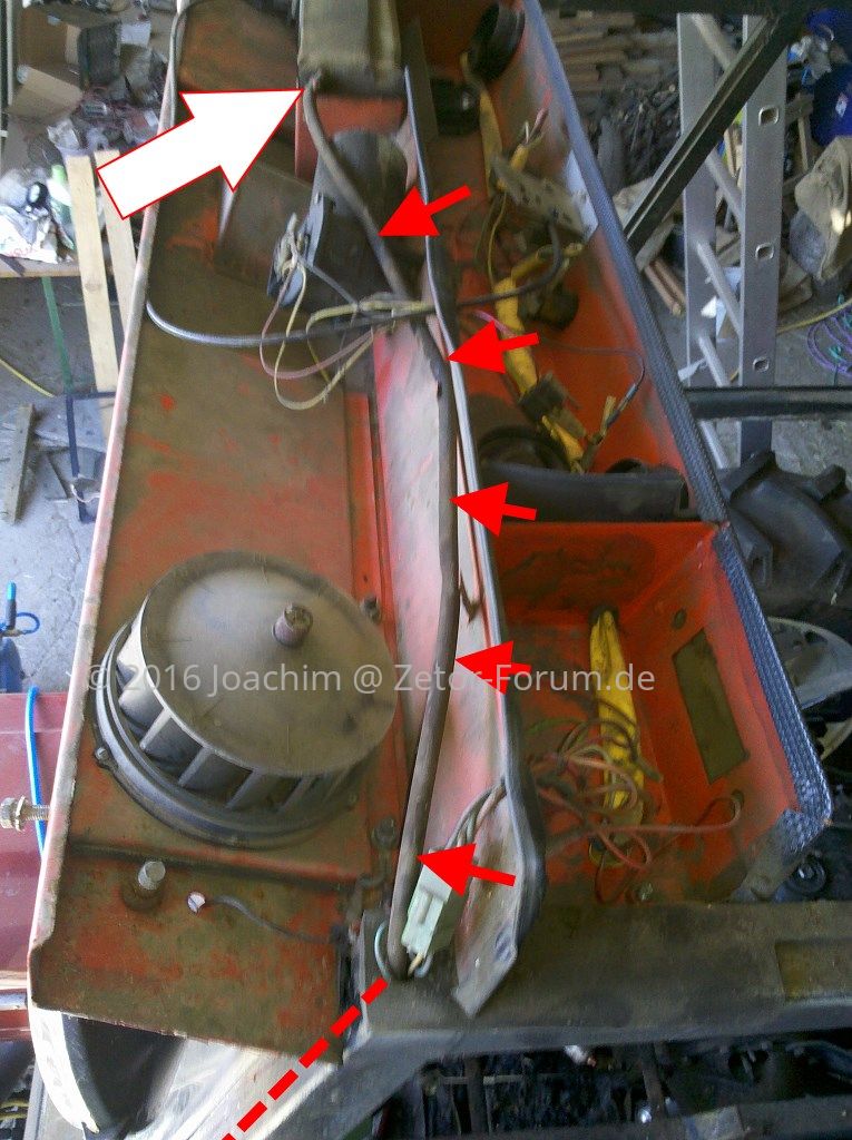

Hast du die Heizung mal entlüftet? Beim 5011 musste man das noch machen. Dazu ist unten am A-Holm der Kabine Batterie seits ein Entlüfterventil, was mit einem langen Schlauch mit dem Wärmetauscher in der Kabine verbunden ist.
Jo - du hast die falsche Wasserpumpe drin, da hätte eine alte Bauform reingehört. Ich meine die gibts neu aber nicht mehr, nur noch im Tausch als überholte. Ich hätte oben Innengewinde rein geschnitten und einen Schraubverschlussstopfen eingesetzt. Ich mein so gehts auch, nicht schön aber praktisch.
Naja mit Gewinde war nicht so einfach da der gegossene Stutzen sehr unförmig ist. Dichtfläche für einen flachdichtenden Stopfen ist auch nicht da. Bliebe Konusgewinde, was bei der dünnen Wandung auch mit Dichtmasse ein Risiko ist. Ich werde mit einem Kunststoffstopfen die Sache noch eim bißchen aufhübschen. Was ist an der passenden Pumpe anders? Fehlt nur der obere 35mm Anschluß?

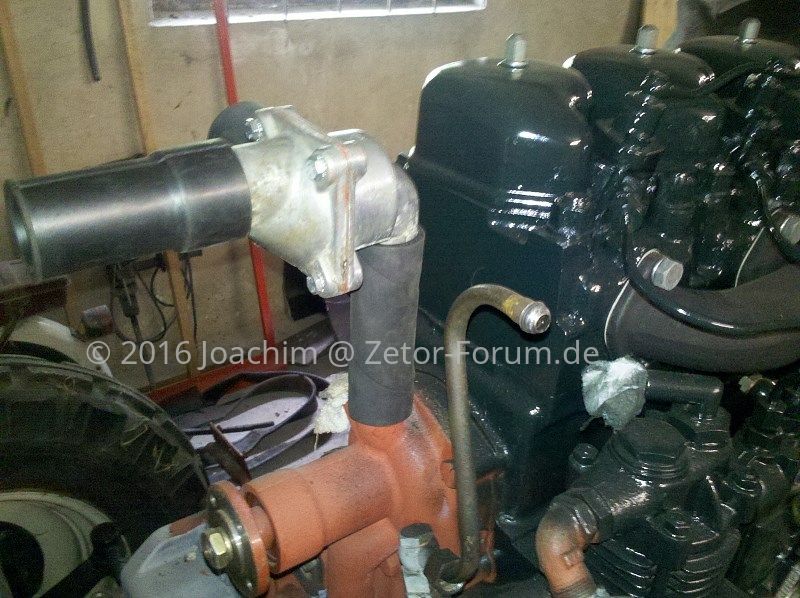

Die Funktion eines kleinen Kühlkreislaufs erschließt sich mir immer noch nicht. Der Kühler wird relativ schnell warm. Kann eigentlich auch nicht anders sein weil die Pumpe ja am Kühler ansaugt und das Thermostat in seinem Gehäuse nicht sehr dicht sitzt. Ich habe im Zuge des Wapuwechsels auch das Thermostat gewechselt
um auszuschließen das es zu zeitig öffnet. Aber ohne fühlbare Änderung
