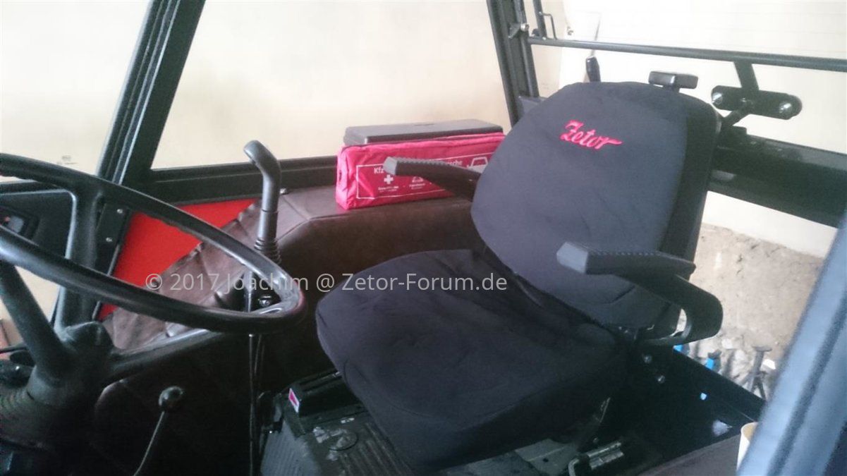

Und normal gehört da ein kleiner Hebel dran und nicht so n ... Rädchen.
Ja das habe ich auch schon gesehen das da normal ein Hebel dran gehört is wieder dran rum gebastelt worden

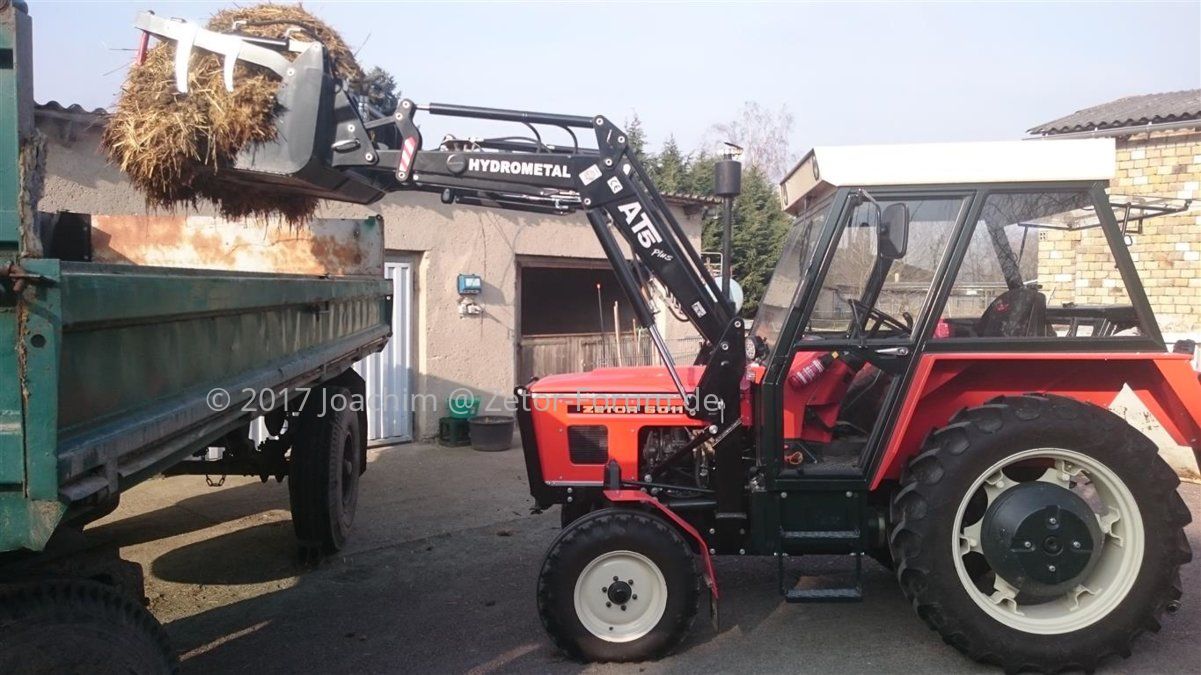

Wie ich sehe hast du den frontlader auch umgebaut auf kreuzhebel oder?
Ja nö, du - das ist ein Hydrometal Frontlader Baujahr 2015. Da ist das so Serie.
Einen originalen wollte ich nicht mehr, als ich wusste was die Vorderachsen beim Zetor tragen, die Schwinge der ND5-017/018er wiegt und wie die angesteuert werden, plus deren Länge und fehlende Hinterachsabstützung. Da war dann außer dem Preis kein Argument mehr gegen was neues mit Garantie.
