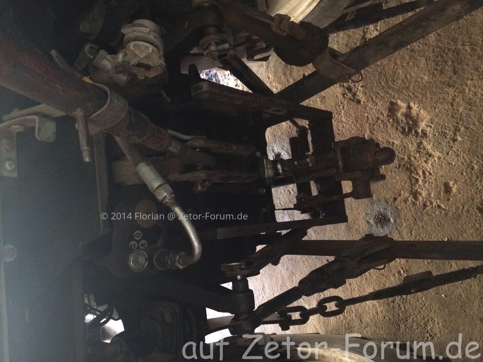

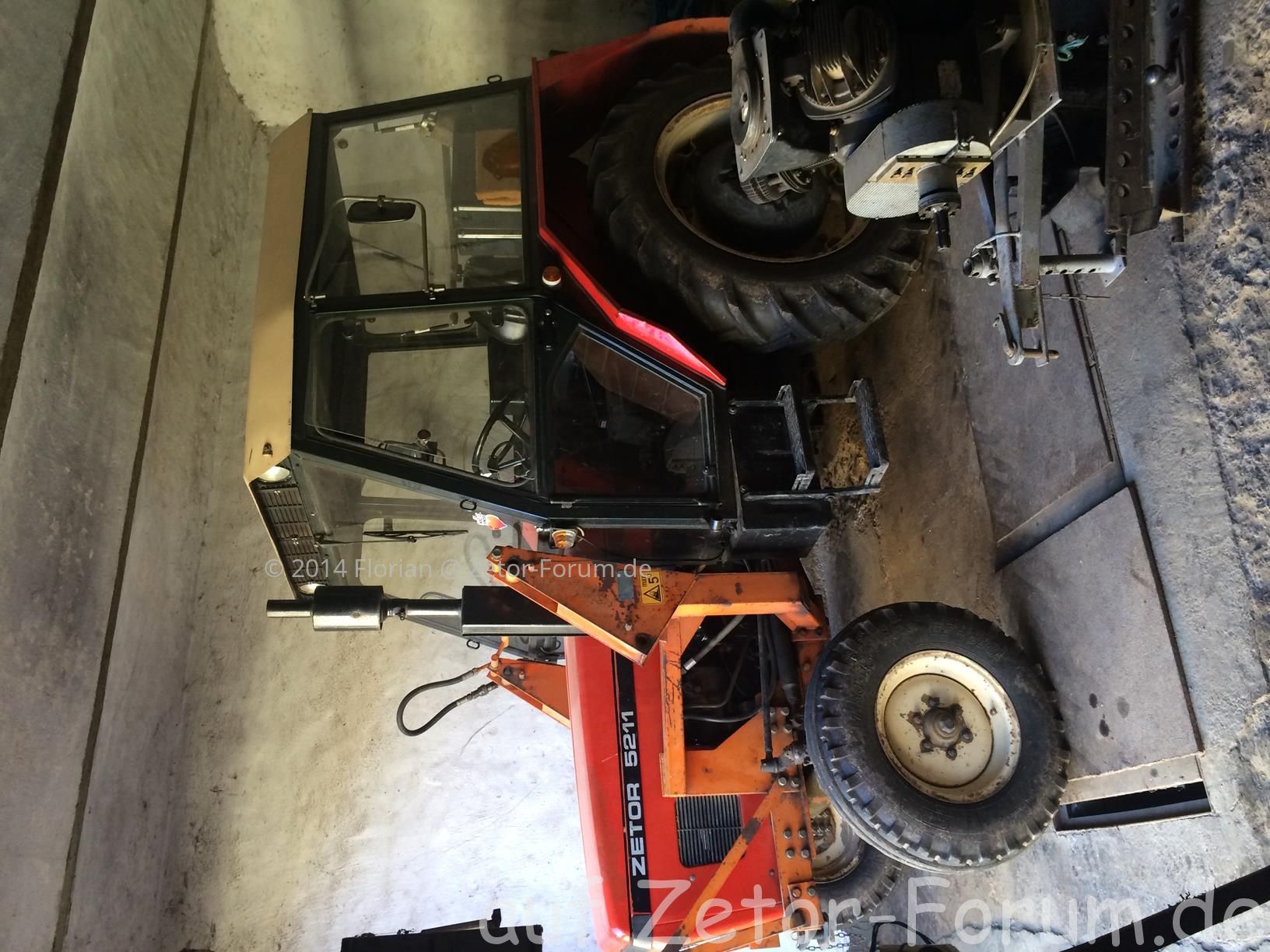

Mach doch mal ein paar Fotos von Zetor 5211 und da dann auch welche vom Hubwerk, vielleicht bringt das ja etwas Licht uns Dunkel.

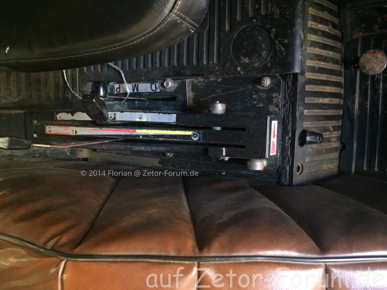

bevor der Florian hier alles zerlegt, würd ich schon noch mal schauen in welcher Stellung die Regelhydraulik beim besagtem "Fallenlassen" steht. Auf D wie depth-control, M wie mixed-control oder auf P wie position-control? In diesem Zusammenhang spielt auch der berühmte "Reaktionsgeschwindigkeitshebel" auch eine Rolle. Steht der nämlich auf maximale Reaktionsgeschwindigkeit, könnte ich mir dieses Phänomen durchaus von Seiten der Regelhydraulik her vorstellen.
Gegenprobe: In Stellung M und Reaktionsgeschwindigkeitshebel in Mittelstellung dürfte das Phänomen nicht auftreten. In Stellung D oder P bei Reaktionsgeschwindigkeitshebel auf maximum, könnte man es dagegen provozieren. Hab sowas zwar noch nie gesehen, aber man lernt ja nicht aus.

Grüße der kleine Hebel steht auf m der andere ist abgebrochen werde aber morgen ma ein paar Fotos von den kleinen reinstellen

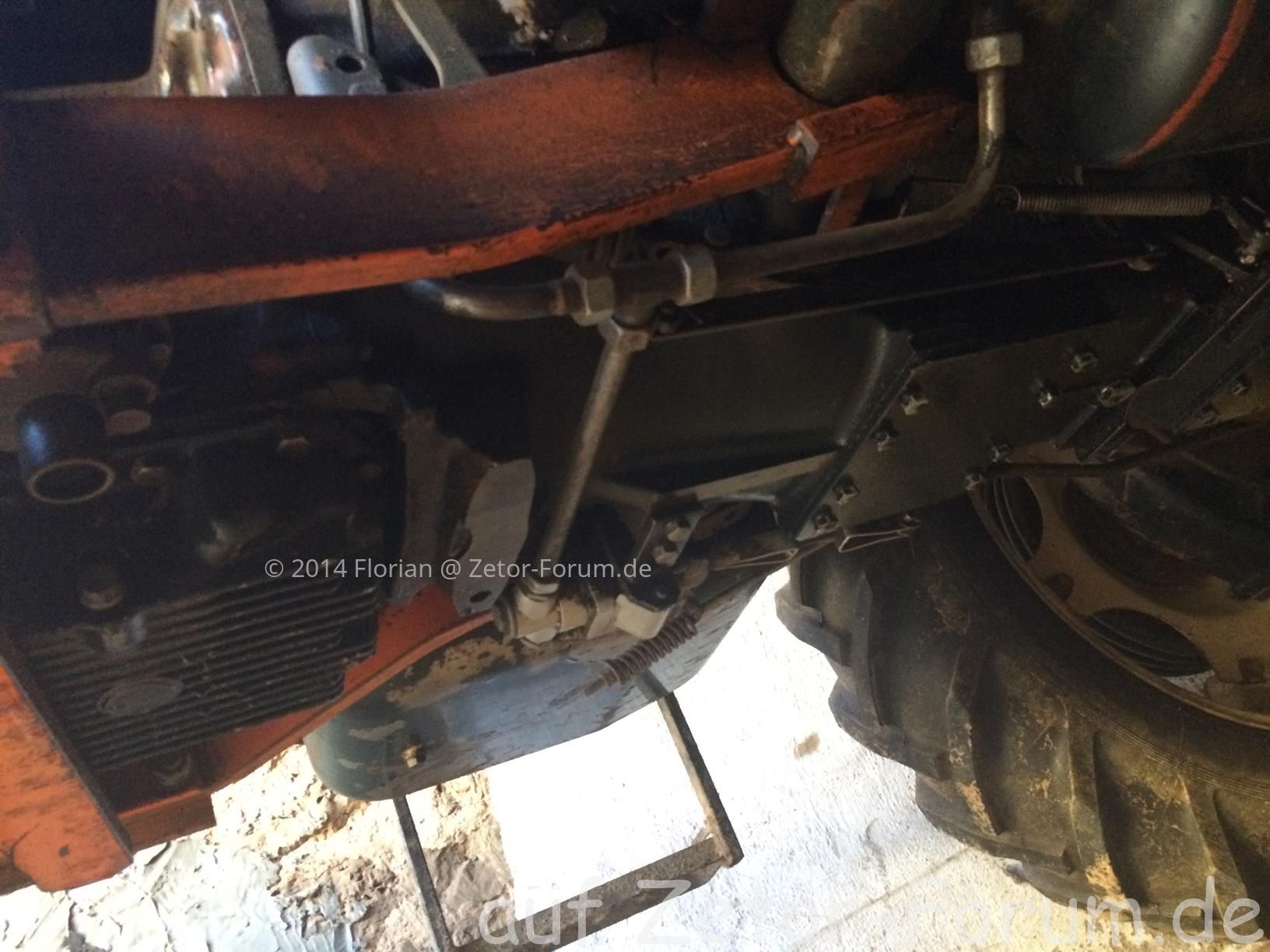

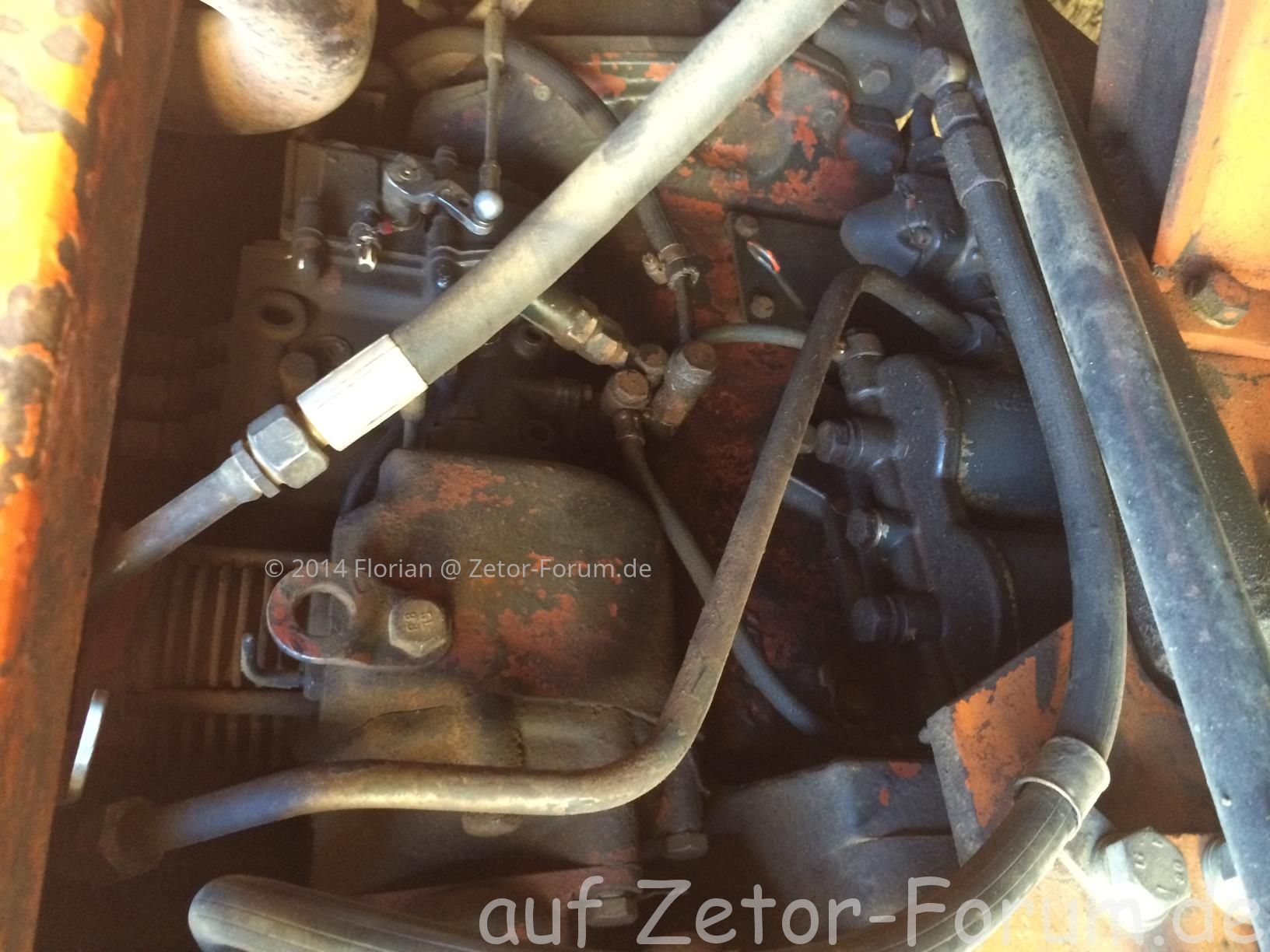

So hier sind endlich
Danke Joachim für den verkleinerungs tipp
