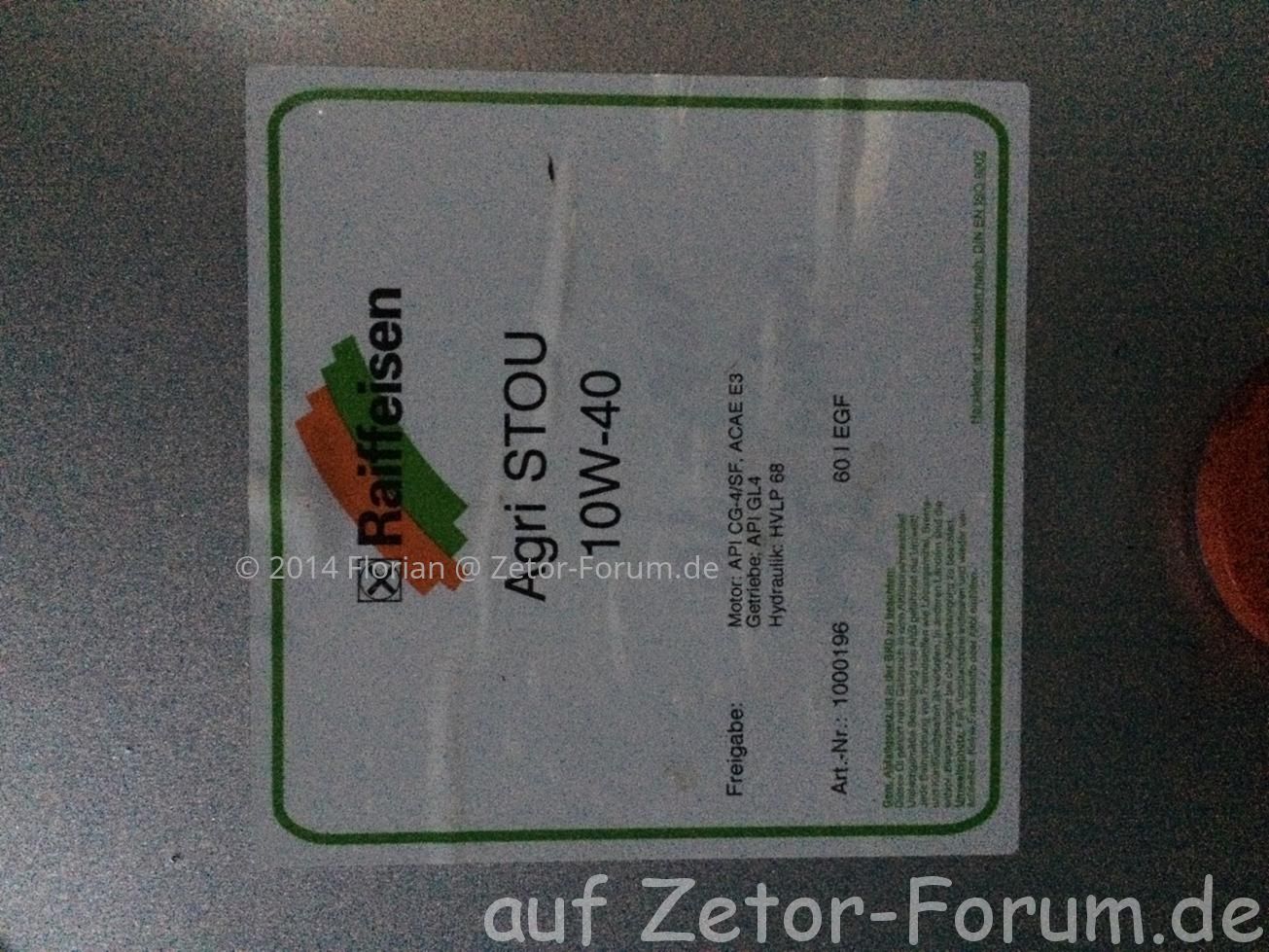

Hallo welches von den beiden mach ich ins Getriebe? :sorry
