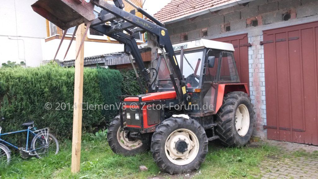

Hallo bin der Micha und besitze einen Zetor 3340 UR1 den gerade die Puste ausgegangen ist. Ich hatte leider ne Menge Wasser im öl.
Ich bin gerade dabei die Kopfdichtungen neu zu machen und hoffe das dann das Problem gelöst ist.
Was komisch war, das Wasser immer nur abgenommen hat wenn er gestanden hat und nie wenn er warm war. Habt ihr vielleicht eine Idee? Nur die mittlere Kopfdichtung sah nicht so gut aus.
Mfg Micha

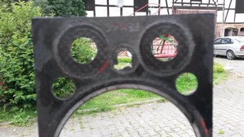

Dann wollte ich das Öl ablassen und es kamen mir erstmal ca 3 Liter Wasser mit Frostschutz entgegen und im Öldeckel waren weiße Schlieren auf jeden Fall während der Motor lief ist kein Wasser abhanden gekommen das habe ich kontrolliert und Blasen waren auch nicht da.Ich mache mal Bilder von den Kopfdichtungen von der ich denke das es kam die hat einen Durchbruch Richtung Hüdrostösel meiner Meinung nach.

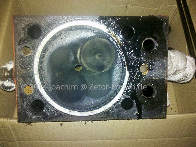

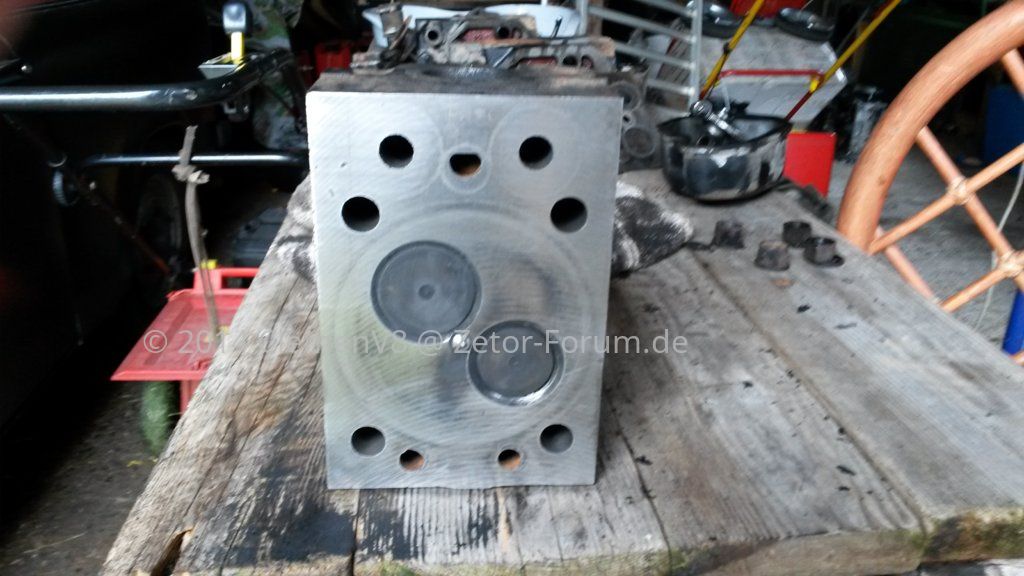

20140716_120002.jpg 20140716_115838.jpg 20140716_115740.jpg 20140716_115714.jpg

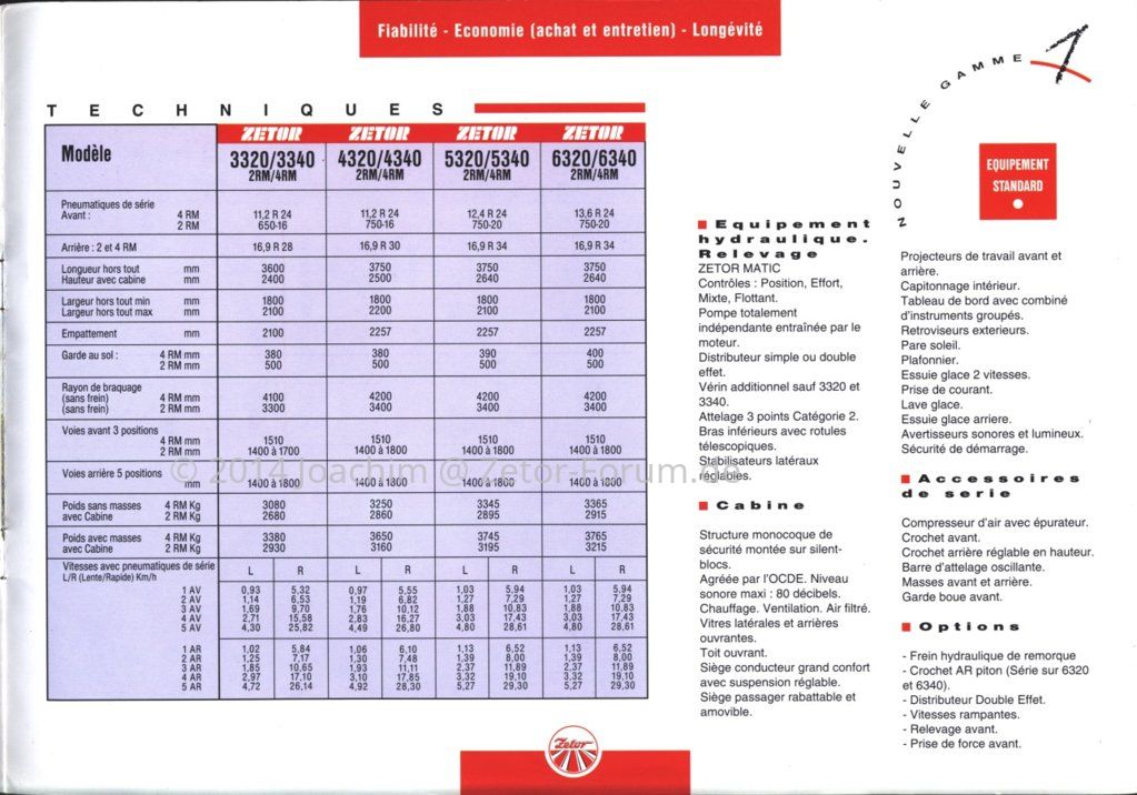

Quark: Der 3320 ist der kleinste Allradler mit gerade mal 37 PS - also sogar weniger als der Zetor 5011 oder 5211 und entspricht damit zB. einem Zetor 5011 R (R wie reduzierte Leistung). :)

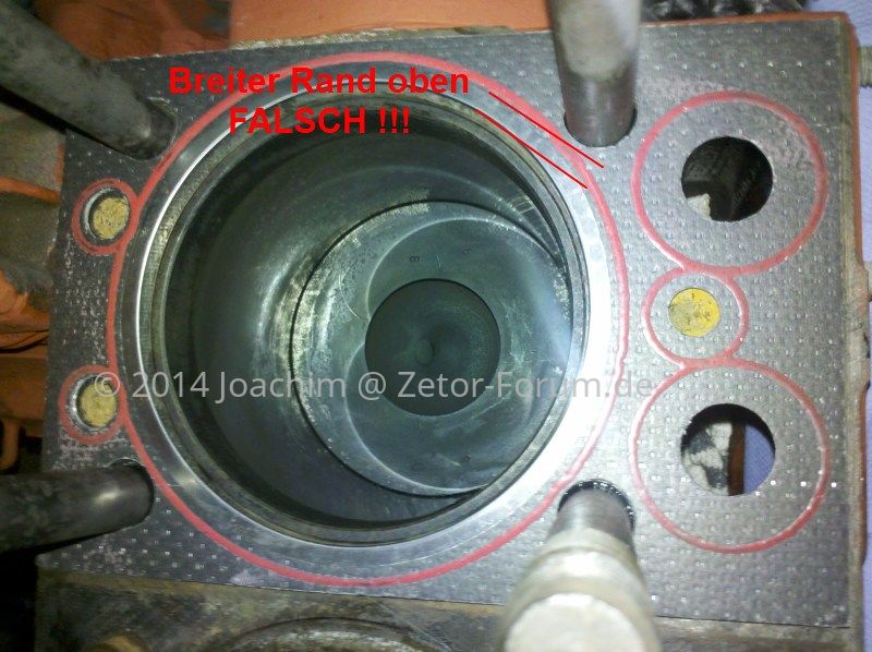

Also nen "Durchbruch" kann ich auf dem Foto nicht erkennen, was nichts bedeuten muss. Wie schon gesagt - wenn du es eh schon repariert hast, dann musst du nun testen und öfter nach dem Öl schaun als sonst. Vielleicht hast du den Übeltäter ja schon gefunden.
Hast du eigentlich die neuen mit Silikondichtungen genommen oder noch die alten Kopfdichtungen? Und wie herum hast du die montiert - also die Kopfdichtungen?

Ich habe die mit der roten Dichtungsmasse. Ich habe ihn noch nicht zusammengebaut habe erst auf eure Meinung gewartet.
Ich wollte sie mit der Schrift nach unten einbauen. Ist das richtig?

Moin.
Falsch:
Richtig:
Es geht dabei um den Metallrand! Die Dichtungsseite mit dem schmaleren Metallrand muss nach oben, die mit dem breiten nach unten montiert werden. Meine Dichtungen hatte keine Beschriftung insofern hätte die mir nicht geholfen.
Wichtig ist dann noch die richtige Reihenfolge beim anziehen und das richtige Anzugsmoment.

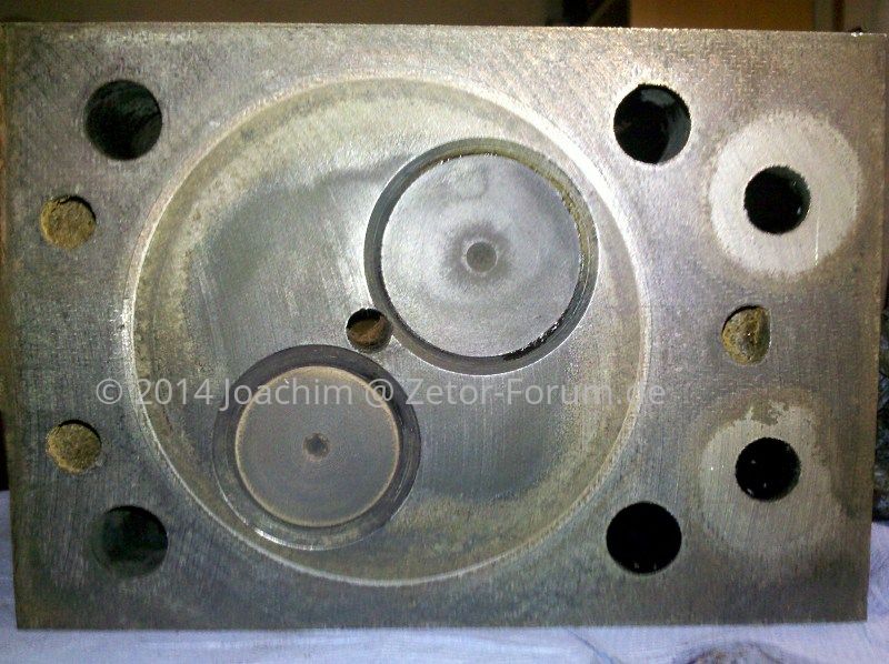

Also da die ja nicht verrostet sein dürften >>> ich hab immer Bremsenreiniger und ein fusselfreies Tuch genommen. Hartnäckigen Schmutz mit einer hochwertigen Spachtel entfernen, da die bei sachgemäßer Anwendung keine Kratzer macht.
Fertig sahen die dann so aus:
Danach haben wir allerdings noch die Ventile gemacht (Ventilsitze nachgefräst, neue Ventile eingeschliffen und neue Ventilführungen verbaut und diese eingerieben)

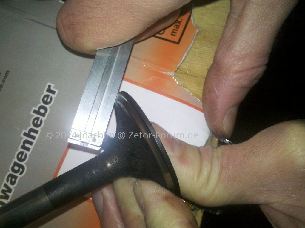

Ventil und Ventilsitz alt und verschlissen:
Man sieht deutlich die Einlaufspuren beim Ventil und den auf 3-6 Uhr fast weg gebrannten Ventilsitz im Zylinderkopf.
bevor die Köpfe wieder drauf durften. Meine Ventile und Ventilsitze waren zwar noch fast dicht, aber die Dichtflächen waren deutlich verschlissen und ich wollte das sie wirklich dicht sind um keine Kompression zu verlieren.
Daher lieber einmal gründlich als schnell und dann mehrmals die Köpfe runter. :)

Die Bilder sind etwas verwirrend da die Linien auf den roten Dichtrand zeigen der nun gerade umgekehrt breit bzw. schmal zum eingewalzten Metallring ist.
Das wolltest du glaube schon mal ändern auf deinen Bildern:wech
@ClemenV8,
Die Bilder der Kopfdichtung sind zu unscharf, da muß man alle Dichtungen von beiden Seiten sehen.
Wenn es die Laufbuchsen sein sollten kann es passieren das du die ganze Sache nochmal machen mußt oder du überwindest dich jetzt alles zu erneuern.
