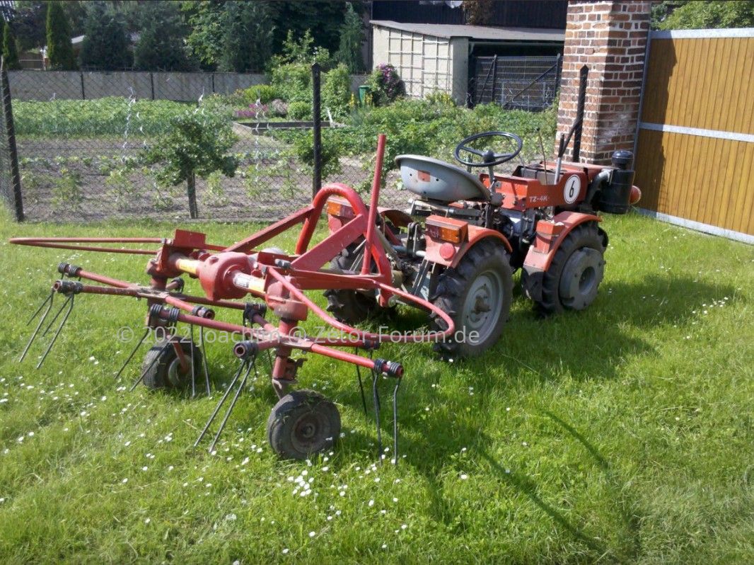

Mit etwas Eigeninitiative passt auch ein Standard 2-Kreisel z.B. aus Polen...
Mein Ex-Nachbar fährt so, mit Zwischengetriebe um die Zapfwellendrehzahl anzupassen, die beim TZ ja leider nicht Normgerecht ist.
Hier der Wender - damals noch ohne das Zwischengetriebe fotografiert:
