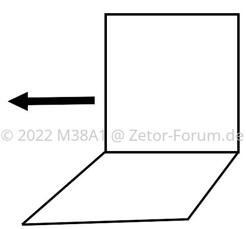

Schlehenbekämpfung:
Ich habe mir an die Ballengabel vom 4712 unten Zinken angeschweißt. Also Flachstahl 4x50 in 45 Grad geschnitten und stehend unten angeschweißt mit der Spitze unten, vorne - im Abstand von 10cm. Dann diese Zinken in Schwimmstellung durch die Schlehen geschoben.
Die Zinken zeiht es dabei durch den Boden und das reißt die Schlehen mit Wurzeln aus. Ohne Wurzeln wird das Wachstum ziemlich gut eingedämmt.
Da Du die Pflanze dabei ganz lässt hast Du hinterher einen Haufen zum verbrennen und im Gegensatz zum Mulchen liegen keine Dornen rum.
Weil am Frontlader vorne weg geschoben überfährst Du Pflanzen und Dornen auch nicht mit dem Traktor. Hat also für mein "Schlehenfeld" (ca. 300 m² !) super funktioniert.
Inzwischen nutze ich diese Gabel am Radlader. Die Zinken stören bei Ballen fahren nicht weiter und weil die wie ein Rechen sind nutzte ich die auch um Fahrspuren wieder einzuebnen.

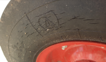

Was ich bisher hatte und nichts taugt:
- Deli Tyres 16./6.5-8 - reißen zwar noch nicht nach 2 Jahren, aber sind dünne wie nix (4PR, Indien)
(Schlehen-Opfer, mehrfach (2x))
- Kenda 3.50-6 - reißen schon nach 1,5 Jahren, in der Lauffläche als auch an den Flanken, kompletter Schrott! (Indien)
Übrigens wäre für mich Umweltschutz - wenn solche Reifenimporte verboten würden - da ist nicht mal n Millimeter Profil runter und ich denke die halten diese Saison (3.) schon nicht mehr durch.
Vredestein waren bisher brauchbar, aber zumindest nach Jahren auch nicht ganz ohne Risse, aber nur vereinzelt und kaum sichtbar.

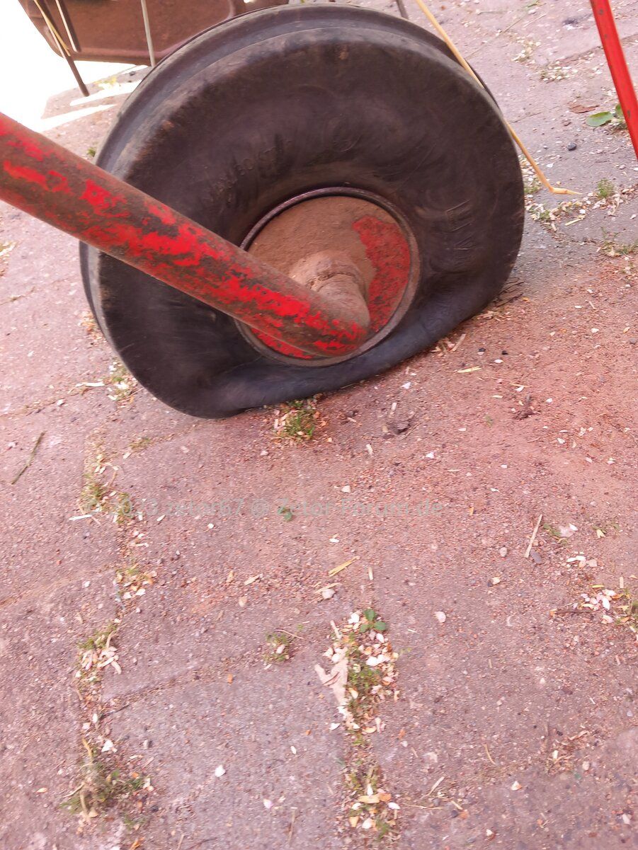

Ich hol das Thema mal hoch :kotz
Du fährst zu langsam Joachim 🤣
Wenn du schneller schwadest hat der Dorn weniger Zeit in den Reifen zu dringen.😂😂😂

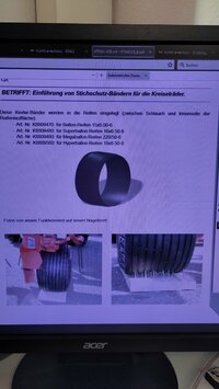

Guten Morgen,
Gerade auf Arbeit was zudem Thema gesehen und möchte es euch nicht vorenthalten:
Sowas sollte es doch auch für kleiner reifen geben.
Ist ja mal ne interessante Idee... noch nie gesehen. :like
