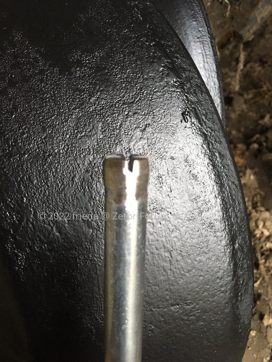

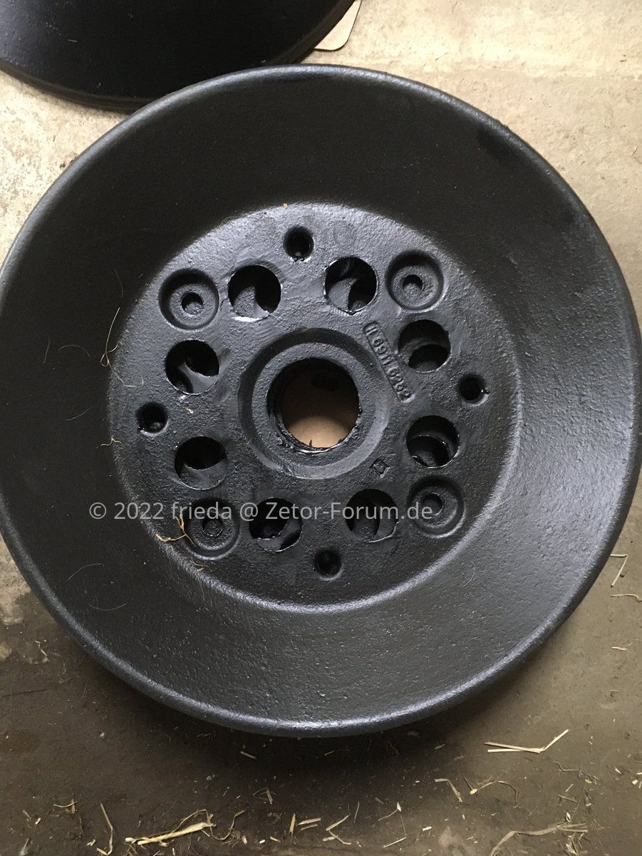

frisch lackierte Gewichte (Außenseite, Innenseite)

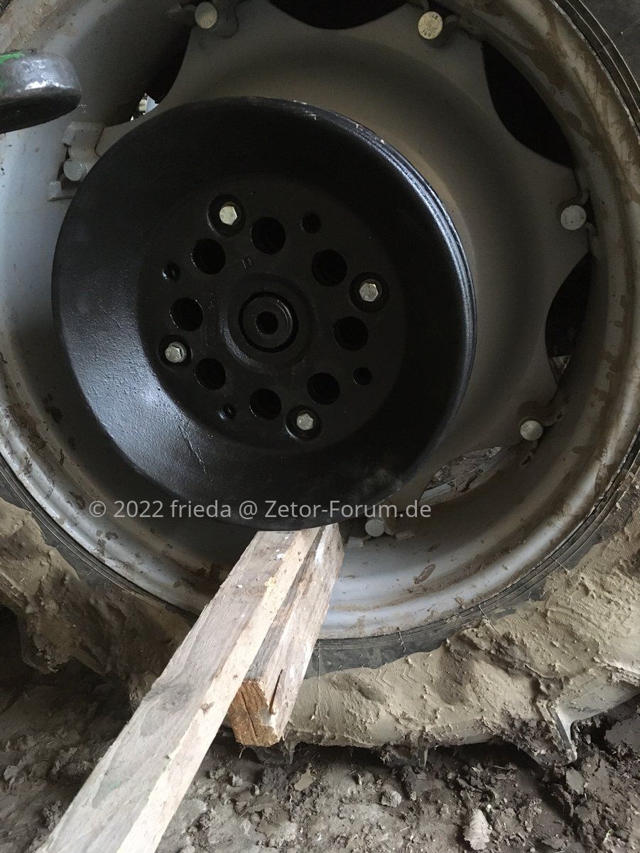

der Träger ist angebaut

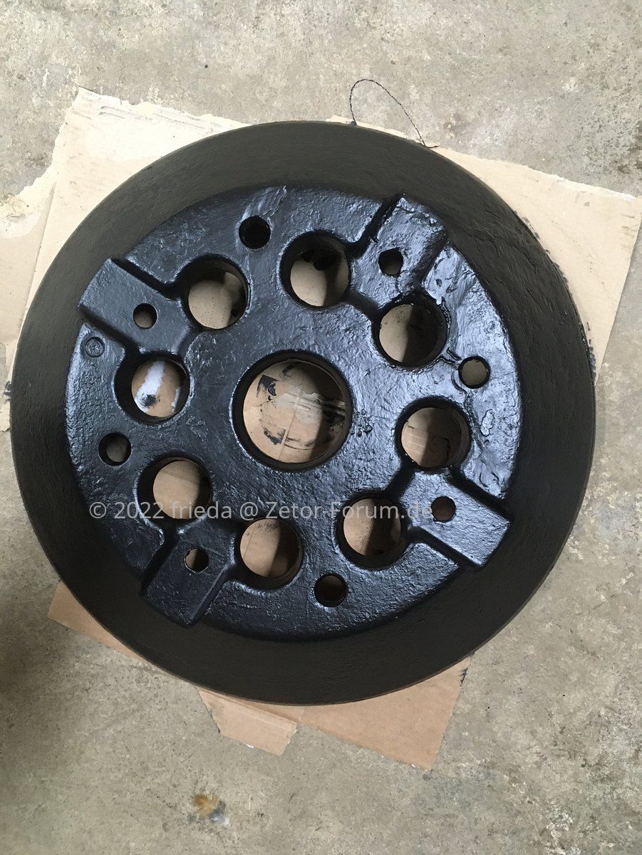

eine Schraube als Anfädelhilfe "umgebaut"

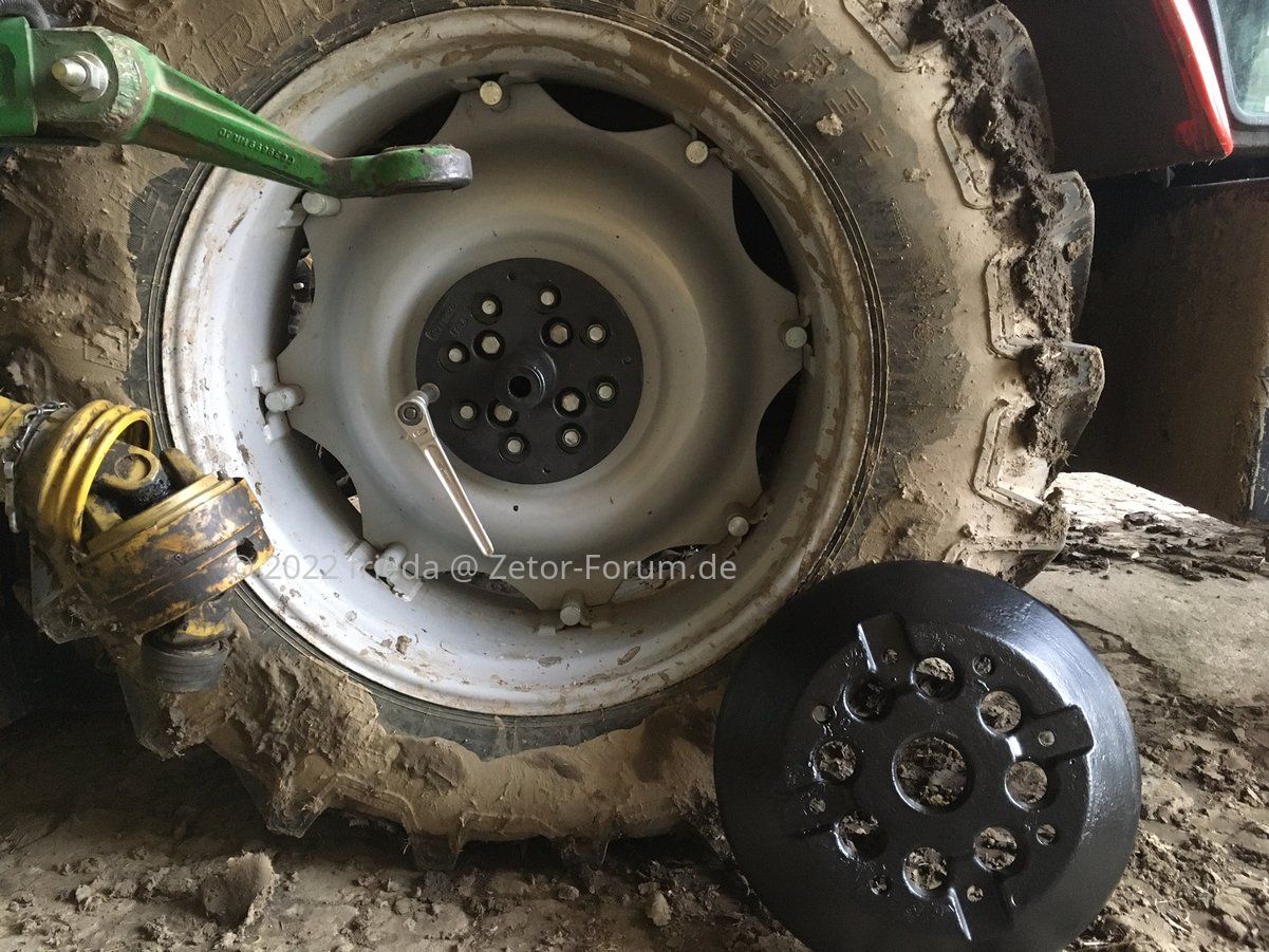

Gewichte aufgefädelt
mit einem kleinen Hebel in die Richtige Richtung gedrückt

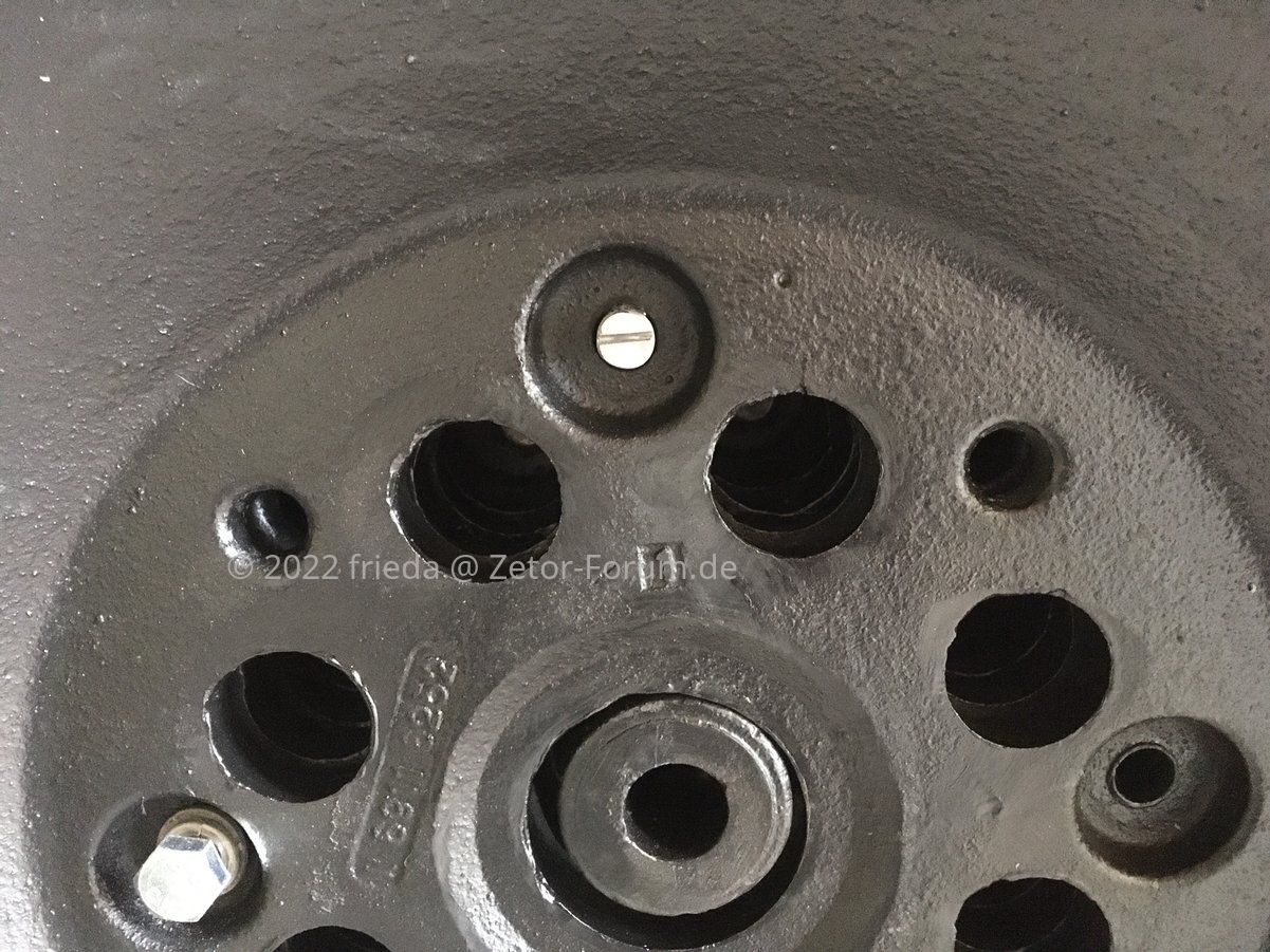

fast fertig
Das Anfädeln klappt so ganz gut.
Auf beiden Seiten habe ich jetzt vier Gewichte, wegen dem Frontlader. Breite geht auch noch. Es schaut nur eine Gewichtsscheibe über die Felge.
