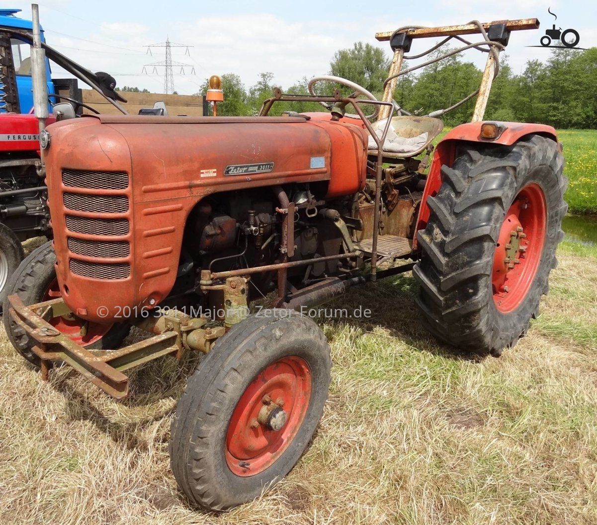

Hab mal bisl gesucht und nur sowas gefunden - eine Art Stoßstange/Rangierhilfe
Quelle: https://tractorfan.nl/
Joachim das könnte sein aber ich glaube eher das es bei mir für Zusatz Gewichte ist aber der Rahmen ist weg habe ihn so gekauft wie er ist. Sonst kann ich mir das auch nicht erklären der 2011 von dem Chef von meinem Opa hat auch so was ähnliches dran. Oder als Motorhaubenschutz wenn ein Frontlader angebaut ist als Eigenbau dann. Mein Frontlader sieht so aus.

PS: Als Motorhaubenschutz bei Frontladerarbeiten ist der angedachte / oder auf dem Bild zu sehende Buegel denkbar ungeeignet.
Für den Frontlader, ja da bringts nichts. Da bist du eher mit der Haube an der Planke als das der Bügel drunter am Rahmen des Anhängers ankommt.
Für Gewichte - halt ich das für denkbar ungeeignet wegen der Hebelwirkung auf den Herzbolzen der Vorderachse. Hab zwar auch einen gesehen der das gemacht hat, aber gesund sah das nicht aus. alle anderen hatten diesen Bügel wie eine Stoßstange dran und an dem Bügel eine Rangieröse. Mehr nicht. Eventuell war das in Holland mal ne Zeit vorgeschrieben oder man hat damit die Tulpenzwiebelkisten geschoben...
Rechts das ist genau der eine, den ich mit Frontgewichten daran gesehen hab und da gibts noch Bilder von der Seite, wo man sieht warum das ungesund ist.
