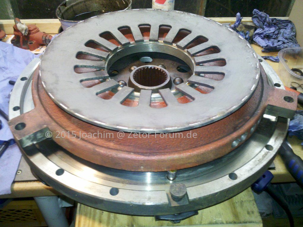

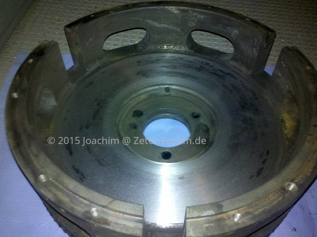

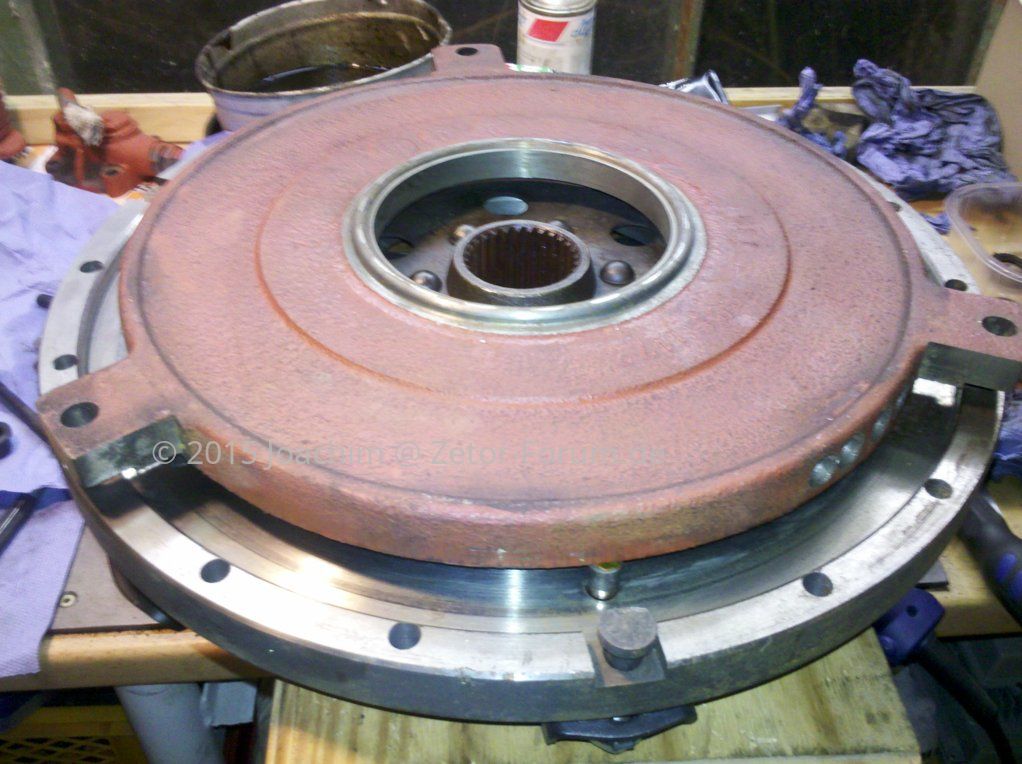

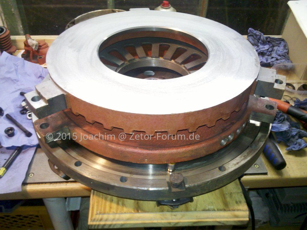

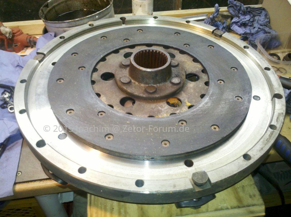

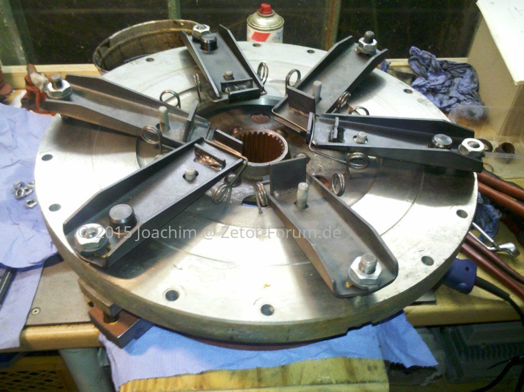

Hier kommt der Bilderheini...
Schwungmasse: (verschlissen, Schrott!)
Kupplungsautomat
Automat mit Zapfwellenkupplungsscheibe
Automat, Zapfwellenkupplungsscheibe und Zapfwellenkupplungsdruckplatte
Automat, Zapfwellenkupplungsscheibe, Zapfwellenkupplungsdruckplatte und Tellerfeder
Automat, Zapfwellenkupplungsscheibe, Zapfwellenkupplungsdruckplatte, Tellerfeder und Druckplatte der Fahrkupplung
Ok, ist jetzt alles vom 5011 und nicht vom 50 Super... na aber immerhin mal wieder Bilder.
