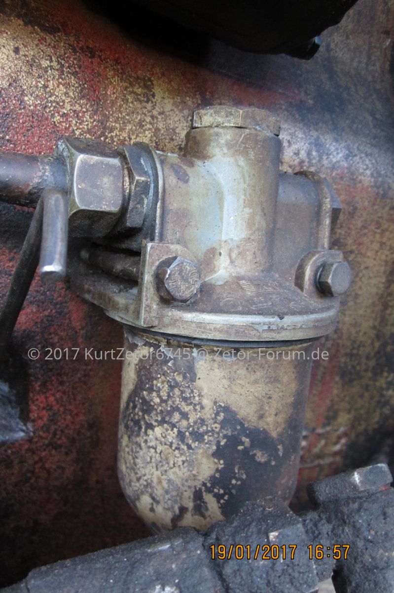

Kurt, das ist dann der "Reifenfüller". Glaube ein Druckbegrenzer mit Prüfanschluß wo man nen Luftschlauch anschließen kann um die Reifen auch auf dem Acker mal aufzupumpen.

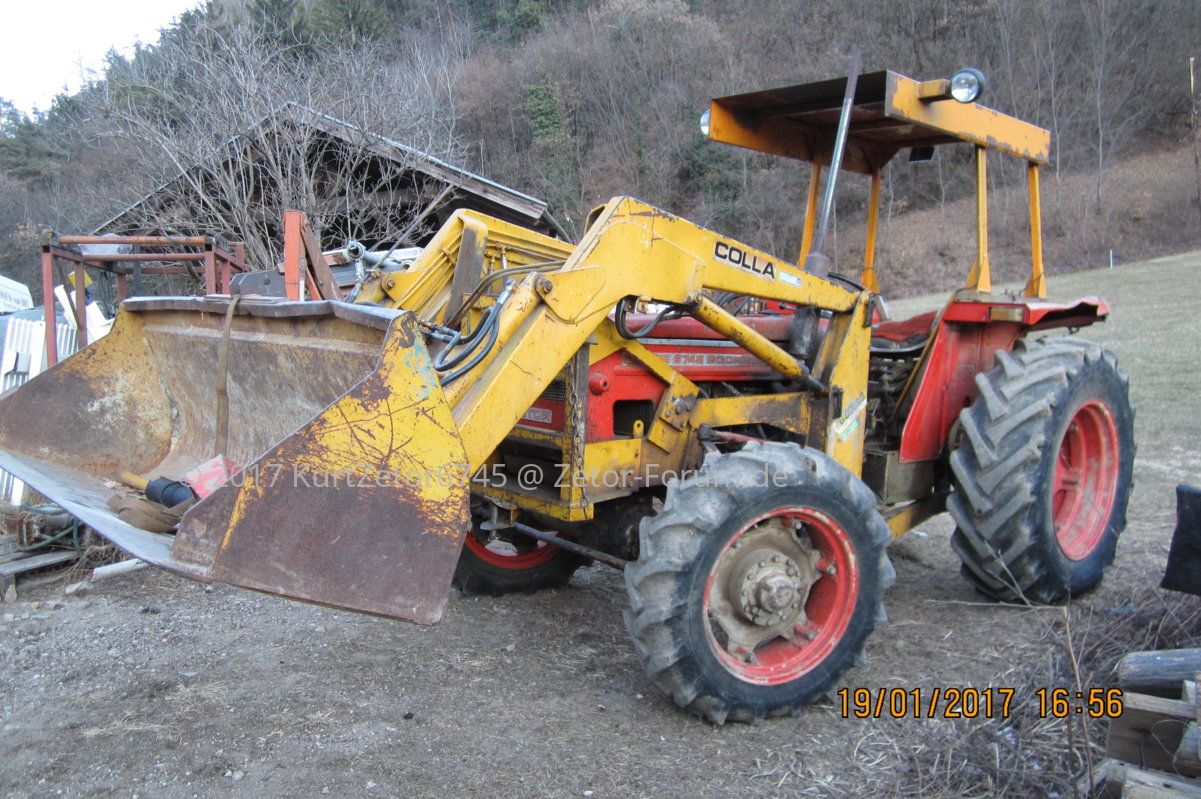

Hy zusammen, wie gewünscht sende ich euch ein paar Fotos von meinem OLDI
Ist das dann der Reifenfüller ???
Da hast aber noch ein Stück arbeit vor dir aber die Mühe lohnt auf jeden Fall und beim aufarbeiten viele Bilder machen
Der Frontlader ist aber ganz schön Massiv gebaut war der im Bergbau tätig.
Also so wie er aussah war er in einer Schlammgrube tätig, Erdöl suchen oder so
Den hat eine italienische Firma damals aufgebaut, diese Firma existiert heute noch baut aber keine Frontlader mehr, ja die ist ganz schön massiv und auch etwas schwer aber der Oldi hat ja Power .
ja Arbeit ist genug aber es ist eine unkomplizierte Maschine und das ist super ncht so wie die neuen voll von Elektronik wo dir mal erst die Haare zu Berge stehen
Ja, es ist der Reifenfüller.

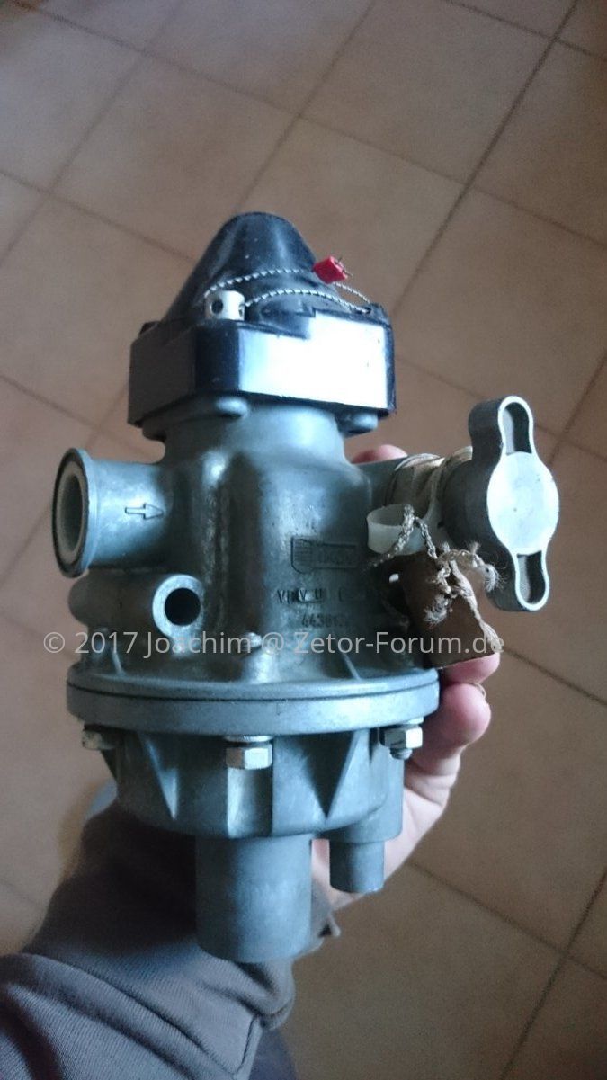

Der vollwertige Druckminderer mit Reifenfüller schaut so aus:

ja das ist der Reifenfüller - wenn unten ein entsprechender Anschluß für nen Schlauch vorhanden ist.
Hab leider auch nur ein begrenzt besseres Bild gefunden. Unten habe ich bei mir selbst eine normale Druckluft Schnellkuplung angebaut.

Hallo Joachim, deiner schaut aber schon etwas anders aus als meiner, der von alpenmann sieht auf dem Foto gleich aus wie meiner. Fehlt bei meinem etwas ???
Nein, wie Joachim und SIgi schon schrieben: Du hast den Reifenfüller.
Was Joachim fotografiert hat ist der Druckminderer mit Reifenfüller. Das hast du verbaut, wenn ein Traktor die Druckluftbremse verbaut hat.
Ist doch so richtig, oder? Korrigiert mich wenn ich falsch liege. Aber mein 5211 hat auch das von Joachim fotografierte Teil verbaut. Obwohl ich jetzt im Dunkeln nicht nachgesehen habe...
Nee frieda da hast recht nur ist es kein Druckminderer sondern ein Druckbegrenzungsventil aber ich weis das du genau das meintest!!!
