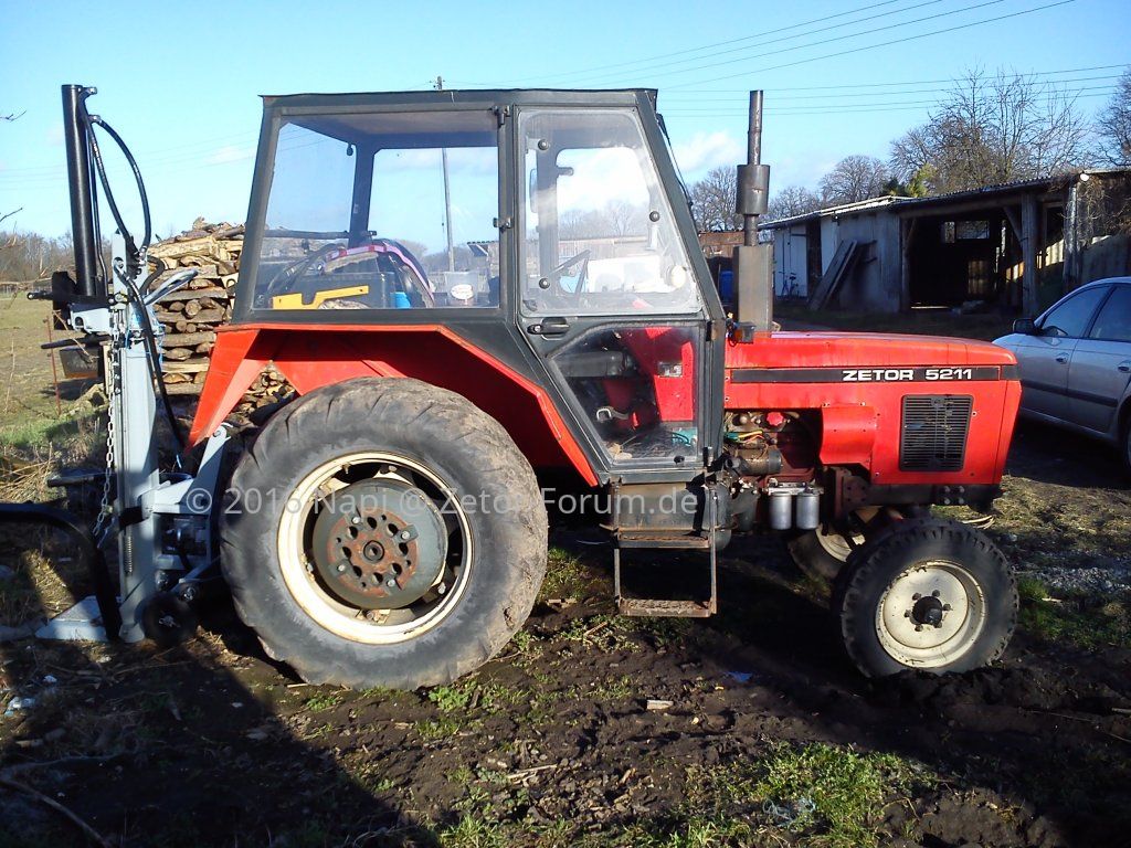

Der Zetor auf dem Bild (gemeinschaftsprojekt von meinem Vater und mir) ist einer von 2 5211 der andere steht noch bei meinem Vater auf arbeit in einer Halle Bilder folgen wir nutzen sie hier überwiegend um unsere 7 Pferde zu versorgen ( Mähen, Presse betreiben, Holzspalten usw)

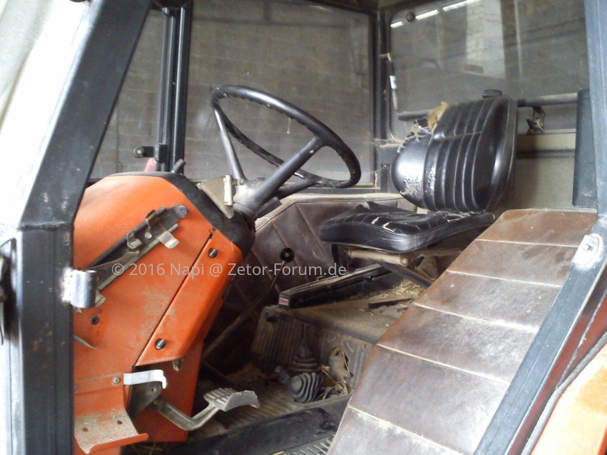

es ist noch einiges an diesem zu tun die Kabel der Lichtanlage wurde warlos rausgeschnitten, das Dach fiel einem Strohbund zum Opfer er war mit einem Frontlader ausgerüstet (nicht bei uns) habe mir Überlagt ein neues aus Glasfaserlaminat herzustellen, der Kolben vom Kraftheber muss neu abgedichtet werden. Dichtungen vorhanden gestern angekommen. Reifen müssen neu die hier schonen zwar den Rasen bringen aber nicht mehr all zu viel auf dem Acker.

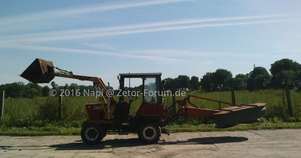

Und dann gib noch ein bild vom kleinen Kraftpaket UTB 302 DTC-IF zweizylinder mit 31 PS er betrieb vor dem Zetor das Mähwerk ohne Probleme Deutz Fahr KM 22 und er schleppt auch einen ZT 323A ohne Probleme an wenn mal wieder die Baterien schlapp machen :D :D :D.

Das mit dem Dach vom 5211 ist schon blöd. Das heist ja, du hast da auch keine Heizung mehr. :denk2:
Ich würde ein Blechdach bauen (an Regenkanten denken!) und es hinten mit 2 starken Scharnieren befestigen, vorne mit einem Zentralverschluß und zwei Gasdämpfern zum aufstellen (Lüftung im Sommer). Die umlaufende Abdichtung würde ich mit einem passenden geschlossen-pohrigen Moosgummi machen. Dann das Dach nach innen hin als Sandwich bauen. Dämmung mit einmal Alu-Butyl gegen das dröhnen und dann noch Armaflex gegen die Hitze, bzw. die Kälte und gleichzeitig gegen den Schall.
Laminieren kannst das freilich auch, aber Laminat verzeiht keine Rempler - vielleicht mal so als Anregung. :)

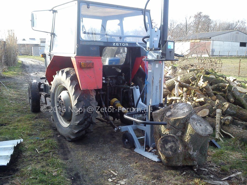

habe gestern mal das gute Wetter genutzt ( +15 Grad) und mal wieder etwas Holz gespalten.
Meine :frau: nimmt lieber immernoch den Spalthammer ich bekomm sie einfach nicht an den Spalter ran.
Gruß Peter

@Napi Na bei dem Stückchen Holz was du da aufgeladen hast, würde ich auch keinen Spalthammer mehr nehmen wollen.:eek:

wegen solcher Stücken haben wir uns ja den Spalter geholt geht wie Butter auch bei solchen Stücken.

Was ist das eigentlich für ein Spalter? Und wieviel Holz machst du damit im Jahr?

den Klotz auf dem Spalter hätte ich vorher nochmal mit der Kettensäge getrennt.:shock
Um den Klotz auf den Spalter zu bekommen musstest du aber kräftig hinlangen.
Habe zwar überwiegend Fichten zu bearbeiten aber wenn man Meterstücke mit so um die 70cm Durchmesser stehend zu spalten hat, ruiniert man sich schnell mal die Gesundheit.
Habe letztens Hilfe von einem kräftigen Jungen Mann gebraucht.:help2

Daten zum Holzspalter findest du hier: Gehe zu: http://www.ebay.de/itm/Zipper-Holzspalter-12-13-14-Elektromotor-4-5-kW-380V-16-Amper-Transportrader-/400468624449?hash=item5d3dca4441:g:CEkAAOSwv-NWYho0
unser ist aber ohne E Motor nur Zapfwelle Machen so ca 20 - 40 rm im Jahr ist aber erst das zweite Jahr in nutzung.
@ 3011 Major
da hast recht den musste ich per Hand rücken sonst dreh ich stabile ringösen ein und hebe ihn mit dem kleinen ran.
die Zopfstücken sind zwar immer recht schwierig zu handhaben aber zu schade sie immer im Wald liegen zu lassen deswegen der Spalter mit dem Hammer brauchst garnicht erst Probieren.

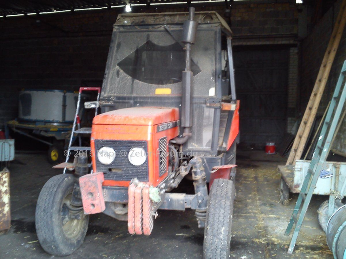

So hier noch kurz zwei Bilder vom Zweiten 5211 der ist ca 25 Jahre nur im Stall zum Stroh streuen gelaufen mit einem Trommelhächsler (1. Bild hinten links mit den gelben Felgen) der eigentlich für 80PS Schlepper gedacht war.
Und an den ist auch noch sehr viel zu tun :wegguck
