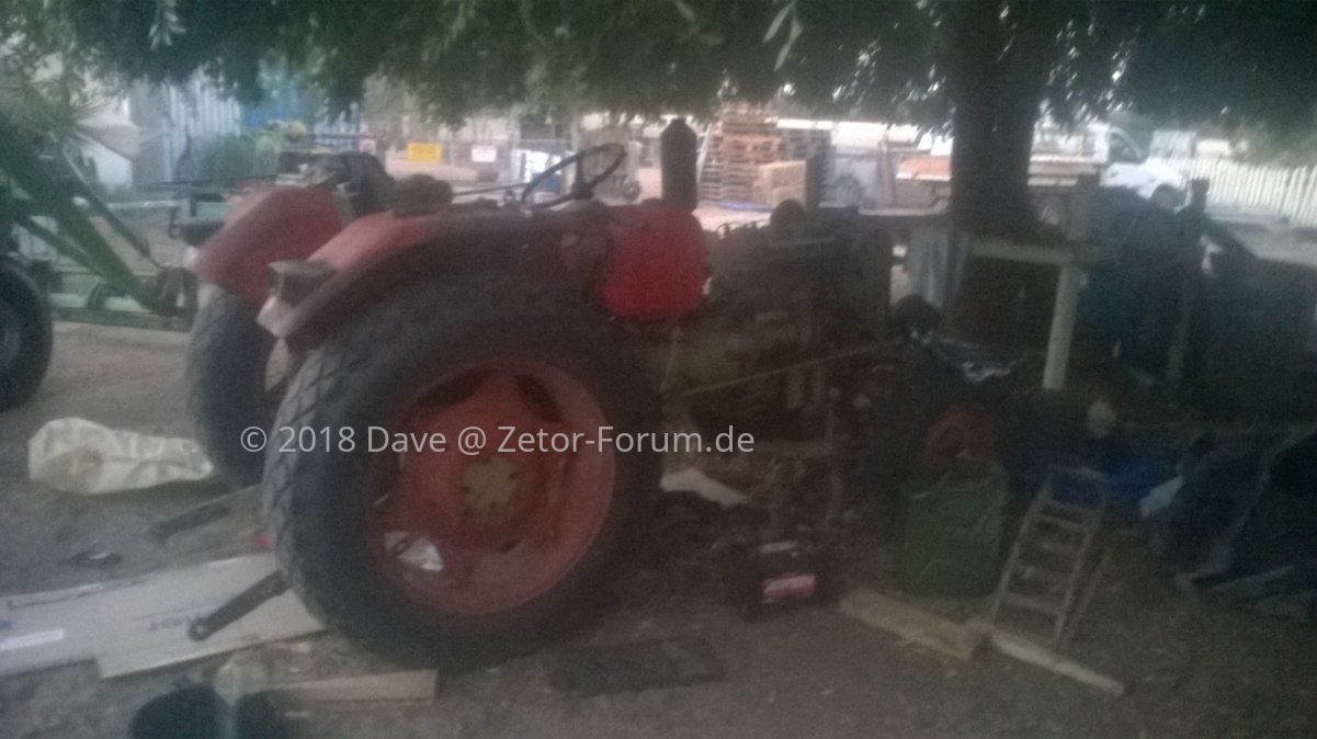

Ich lebe in Australien und hab mir kuezlich einen Zetor3511 gekauft.
Ziehmlich runtergekommen. Motorhaube nicht vorhanden. Teie vom Guss an der Kupplungsglocke ausgebrochen. Luftfilter verottet. Ausser dem Starter ist die ganze Electrik eliminiert worden.
Allerdings springt er gut an und faehrt.

hier hab ich die auswahl, in der $2500 klasse, zwischen fordson ausgeleiert, ferguson T20 benzin, international ohne hubwerk baujahr 50 und aelter, einen abgehausten chamberlain. die meisten habe dann auch noch weissen oel vom wasse im getrieb usw.

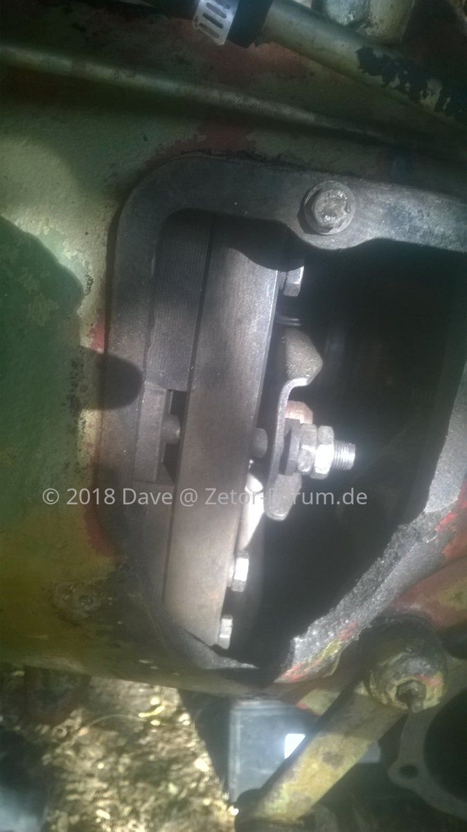

Das loch an der seite koennte ich naturerlich schweissen, allerdings scheint das schon seit mehr als einem jahrzeht so zu sein. es ist auch leider grauguss und nicht so einfach wie stahlguss zu schweissen.
ersatzteile muss ich von EU bestellen.
Ich werd mal den schlamm unten im getriebe ruasputzen, was eigentlich garnicht so schlimm ist als ich gedacht habe,
dann das oel wieder einfuellen und kupplungen und hydraulic testen.

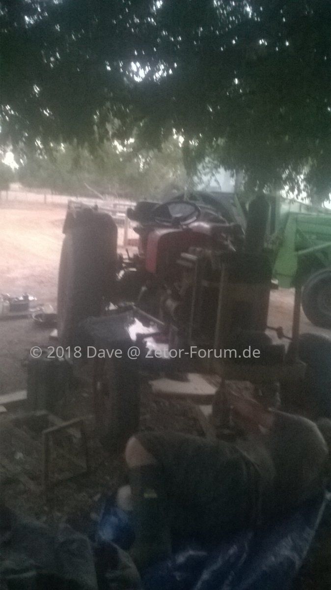

ich hab 3 jungs im alter von 10 bis 17 jahren , die sind da eifrig mit dabei.
ein ersatzteilbuch und reparaturanleitung waehre halt angenehm, da koennte ich meinen jugs besser verstaendlich machen, und auch wegen den ersatzteilen, sollte ich welche brauchen.

mach doch mal Fotos vom Loch, dann könnte man mehr dazu sagen, ob das Probleme machen kann oder nicht.

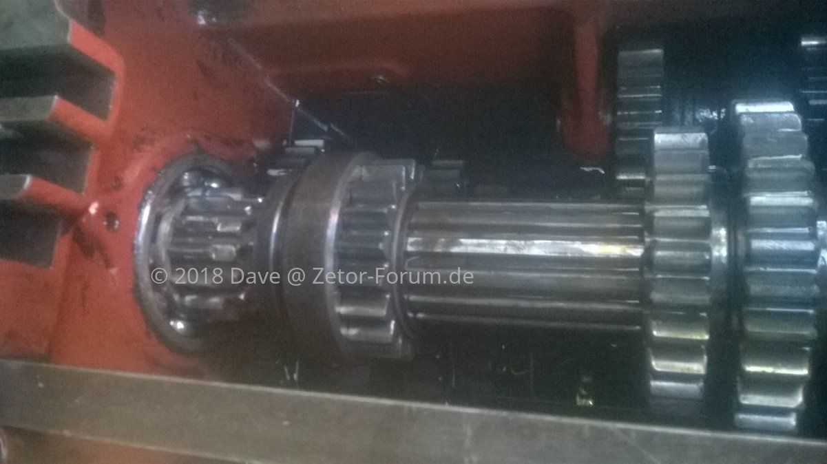

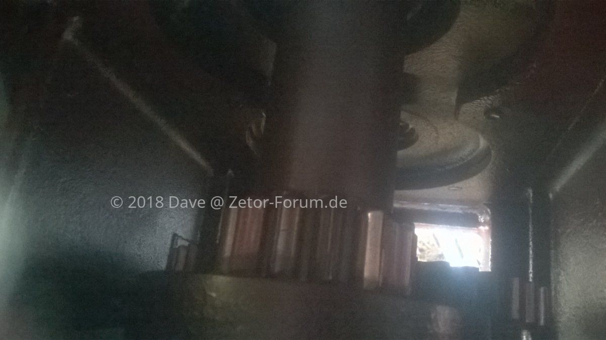

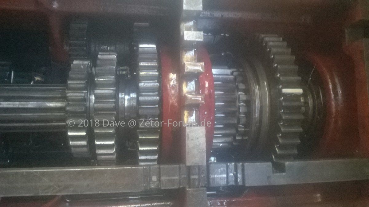

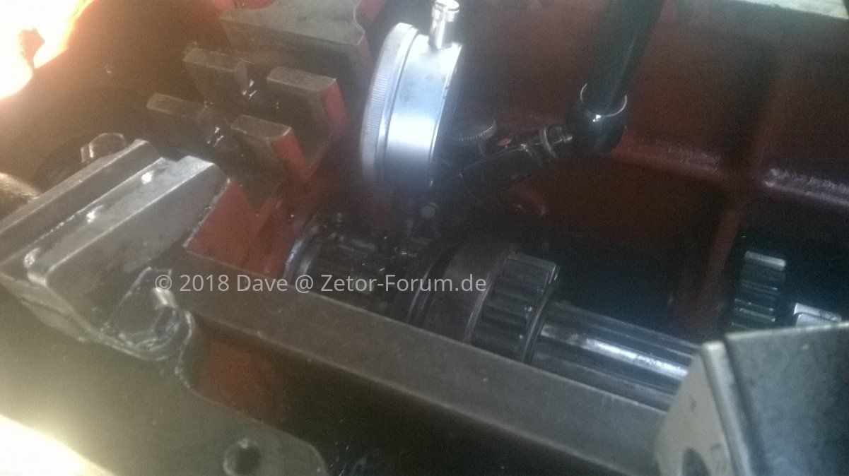

Hab das getriebe und die motoroelwanne gereinigt, war ein bisschen schlamm drin.
die zahnraeder sind poliert, ansonsten sehen sie gut aus.
das nadellager im getriebeeingangs zahnrad hat ein radialspiel von 0.07mm
das kommt mir viel vor, kann mir jemand sagen was das maximal erlaubte spiel sein darf?

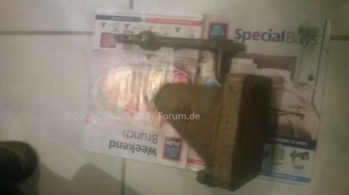

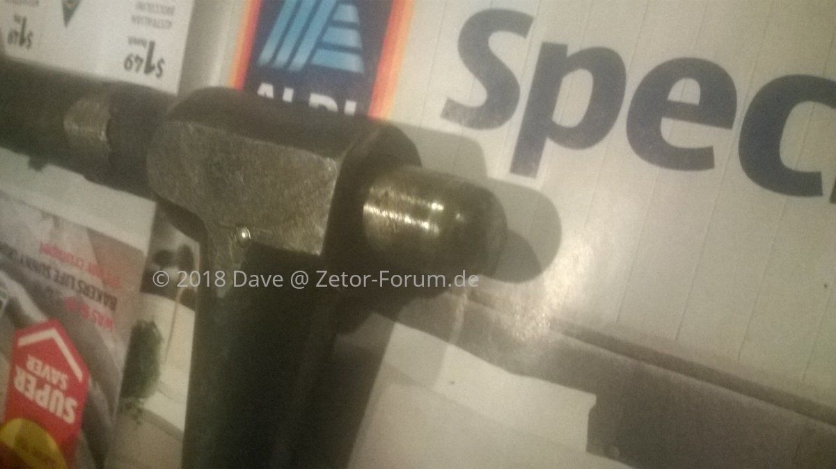

am gangschalt hebel hab ich die feder die den schalthebel positioniert erneuert. R,1, 2 und dritter gang sind kein problem aber zum 4ten und 5ten hin klemmt der schalthebel.
hat da jemand erfahrung was man da beachten muss. der kugelkopf und die vertiefungen sehen aus wie neu.
im getriebe ist ein allzweck getriebe hydaulik und motor oel. ziehmlich duenn, das getriebe ist auch etwas laut.
SAE90 sovile ich weiss sollte man verwenden. wie verhaelt sich das denn im winter mit der hydraulik?
Ist die dann schwaergaengig? Ich frag mich ob ich hier einSAE140 verwenden kann, da die temperaturen hier ja selten unter 10grad plus fallen, und wenn, dann geht man nicht unbedingt raus.
