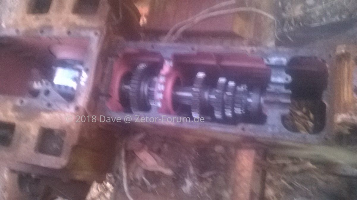

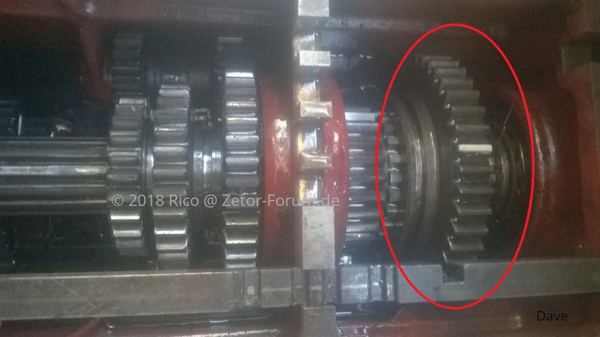

Hi Dave, ich würde mich jetzt nicht drauf fest nageln, aber ich vermute, dass es passen könnte. Leider sieht man auf deinem Bild vom Getriebe wenig. Der Allrad wird vom Zahnrad der Reduktion abgegriffen. Ich markiere dir das mal in deinem Bild:
Unter diesem Zahnrad sitzt ein großes, relativ breites Zahnrad. Von diesem wird der Allrad abgegriffen. Davon bräuchte man also mehr Bilder. Hast du denn alles benötigte dafür? Also Allradachse usw.? Und übrigens, der 4712 ist ein Hinterradschlepper. Daher die Frage, von welchem Modell du den Allrad übernehmen willst? Denn die Radgrößen müssen dann auch zueinander passen zwecks Voreilung der Vorderachse.
Erst mal musst du uns sagen, welcher Allrad. Am kleinen Getriebe des 3511 passt auch nur das kleine Allrad-Unterbaugetriebe welches auch am 4712 passen würde da beide das "kleine" Getriebe haben. Aber Rico s Allrad-Unterbaugetriebe vom 6745 mit großem Getriebe würde z.B. nicht passen.
Du brauchst also die Allradausrüstung von einem 3545, 4545 - den 4712 gabs meinse Wissens nie als Allrad, ebenso wenig den 4911 und den 5011, wobei es beim 5011 den 5045 gab, aber das ist ne andere Spezialität.

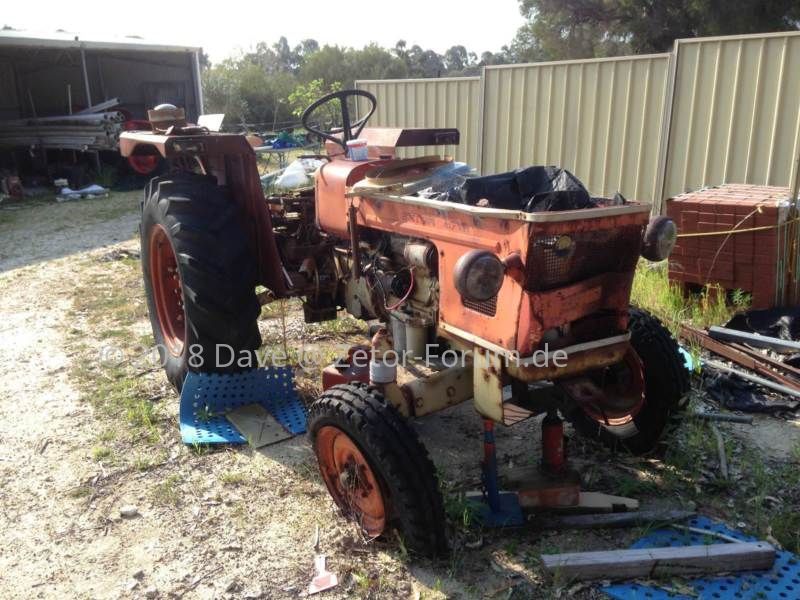

meinen 3511 hab ich bis auf die lichter und motorhaube fertig. da ist allerdings ein 3545, beidem nur noch der allrad verwendbar ist, und ein 4712 die zum verkauf angeboten werden.
ich trag mich mit dem gedanken aus zwei einen allrad zu machen.

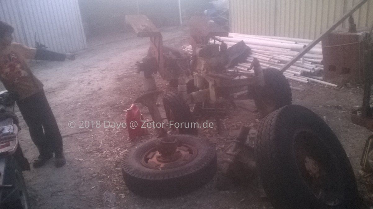

hab gerade einen 4712 geschlachtet , $50 alles was ich tragen kann.
aussen alles eingerostet, innen wie neu, scheinbar stimmt der stundenzaehler mit ca 700stunden.
da hat mir das herz geblutet.

wir haben ihn ganz schoen geschlachtet.
die vorderachse hab ich nicht genommen, man faehr hier ja nur am acker und ums haus
sieht aus als ob er mit zuwenig oel gafarren wurde, er hatte an ein paar stellen leichten lochfrass.
