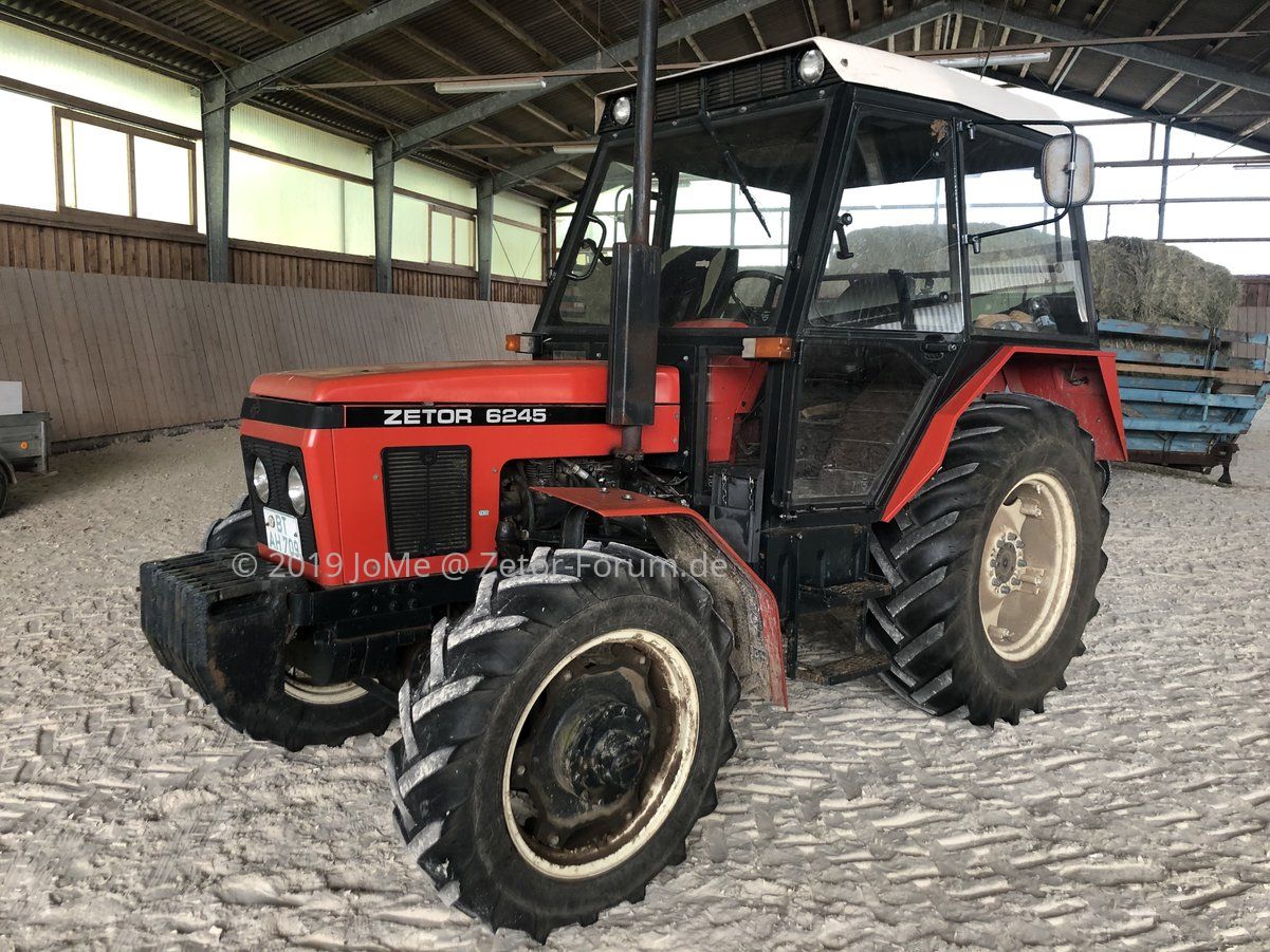

Hier möchte ich kurz meinen Zetor 6245 vorstellen.
Ich heiße Johannes und bei uns am Hof haben wir auch einen Zetor 6245
Der Traktor ist gebraucht zu uns gekommen.
Überzeugt durch seinen einfachen Aufbau, Robustheit, Genügsamkeit.
Wir bei uns eigentlich für viele kleinere Arbeiten immer noch eingesetzt.
Was wir besonders schätzen ist dass er immer zuverlässig anspringt. Und einfach zu reparieren ist.
Jetzt steht allerdings das Überholen der Bremsen an. Deshalb bräuchte ich von euch ein bisschen Unterstützung.
Vielleicht kann mir ja jemand die Seiten des Reparatur Handbuchs zur Verfügung stellen!?
Außerdem bräuchte er wahrscheinlich 2 neue Bremszylinder.
Hat jemand Erfahrung wo bzw. welche man am besten als Ersatz nimmt. ?
Viele liebe Grüße
Johannes

Wow - dein 6245 schaut noch echt gut beisammen aus! Top!
